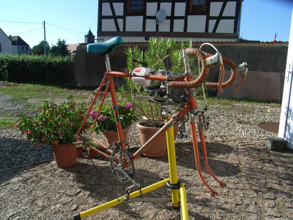

So und ich hab heute das Orangene 167er abgeholt.
Die 50€ sind zwar nicht zu viel aber leider ist der Zustand nicht ganz so gut wie ich dachte.
Ich muss jetzt erstmal in die Wanne und was essen, werde dann mal Bilder hochladen und genauer Berichten.
Cu Danni
AW: Rund um`s DIAMANT - Technik-Touren-Typen. - Teil 2

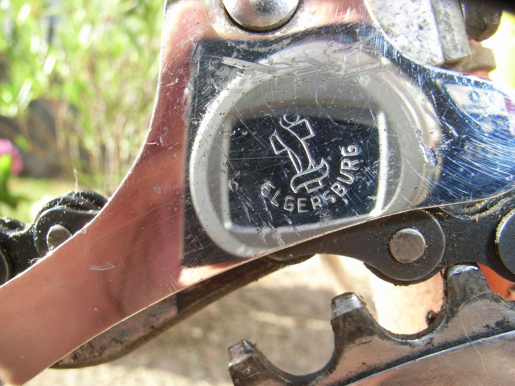

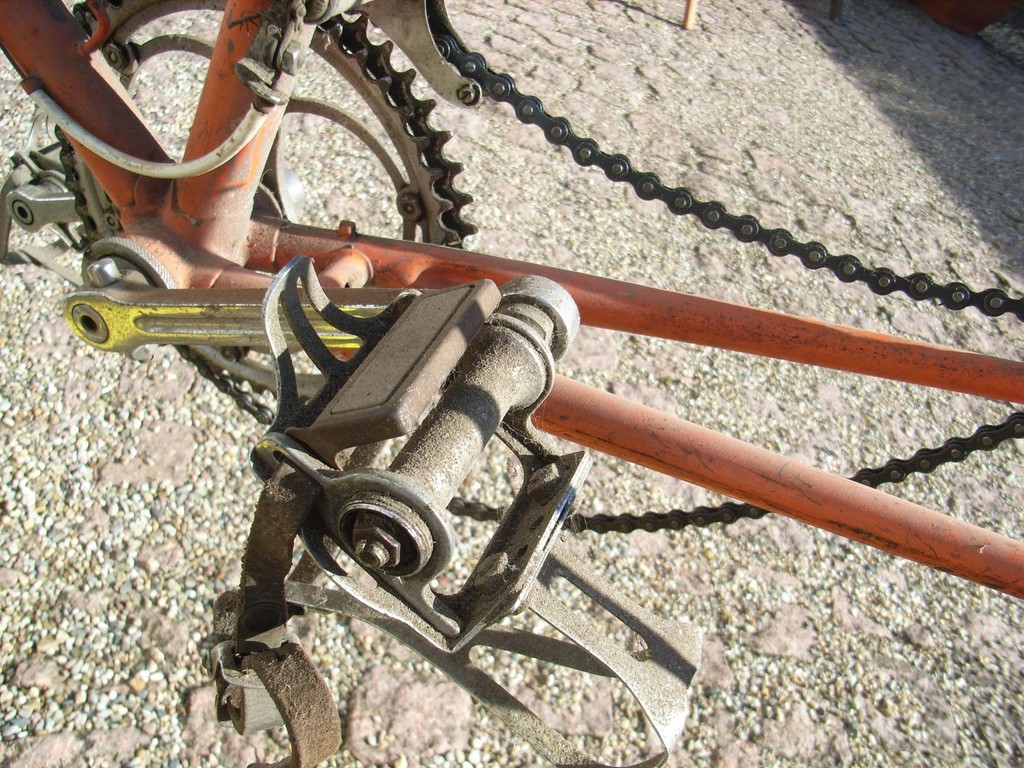

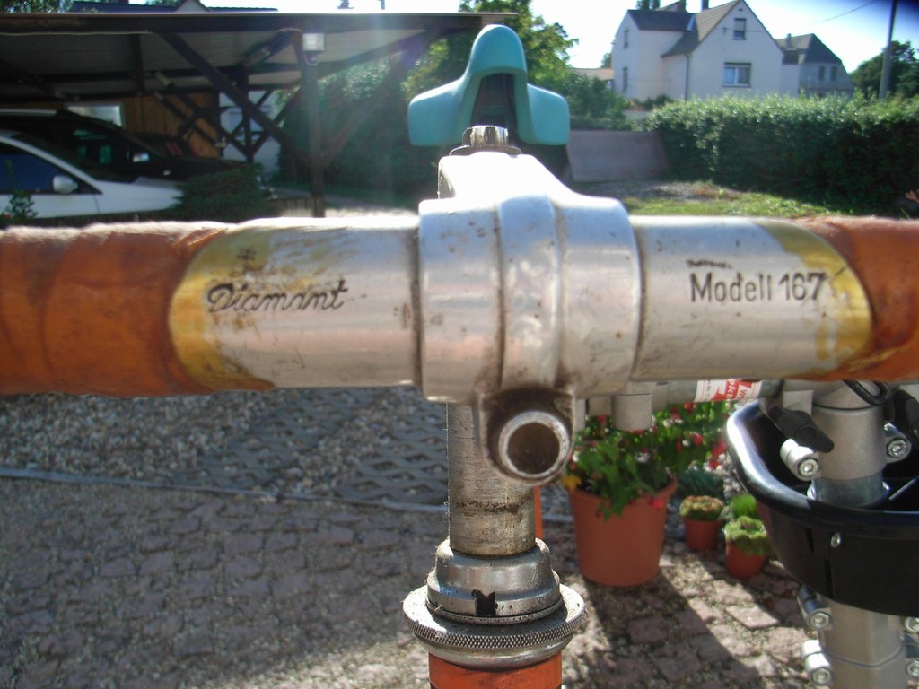

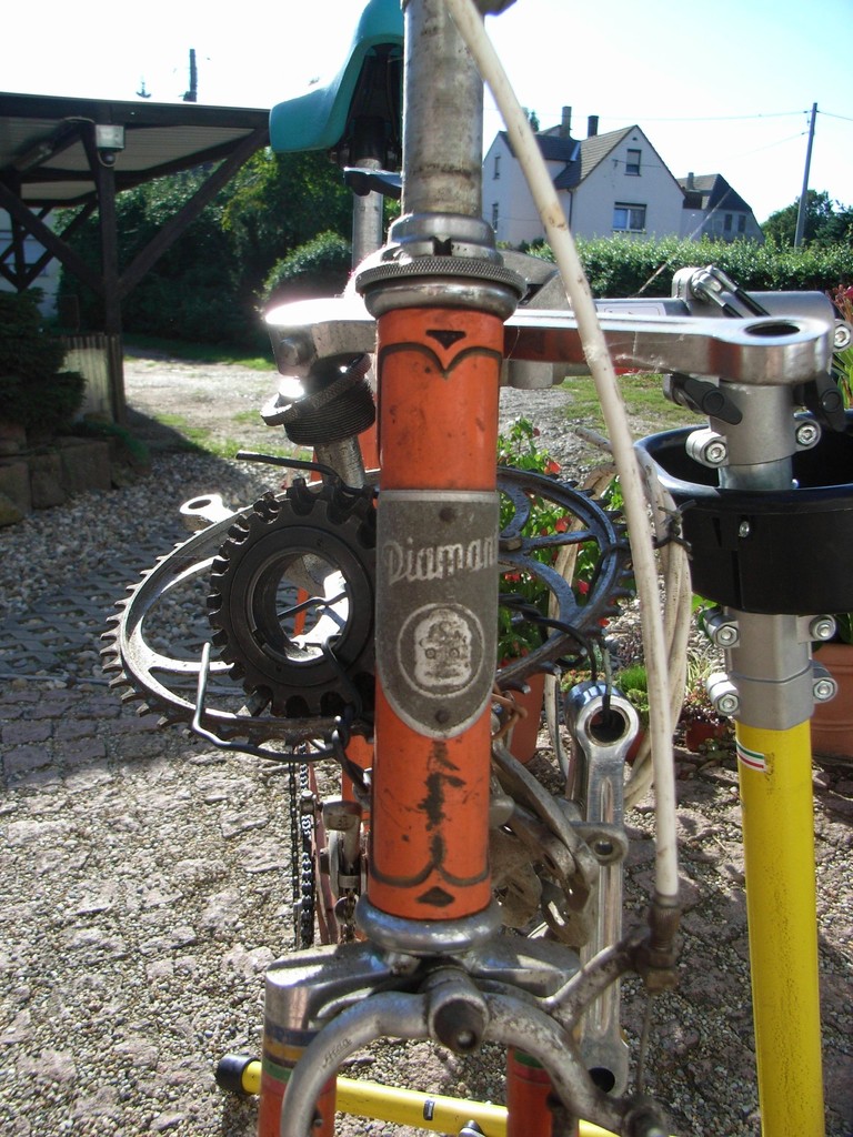

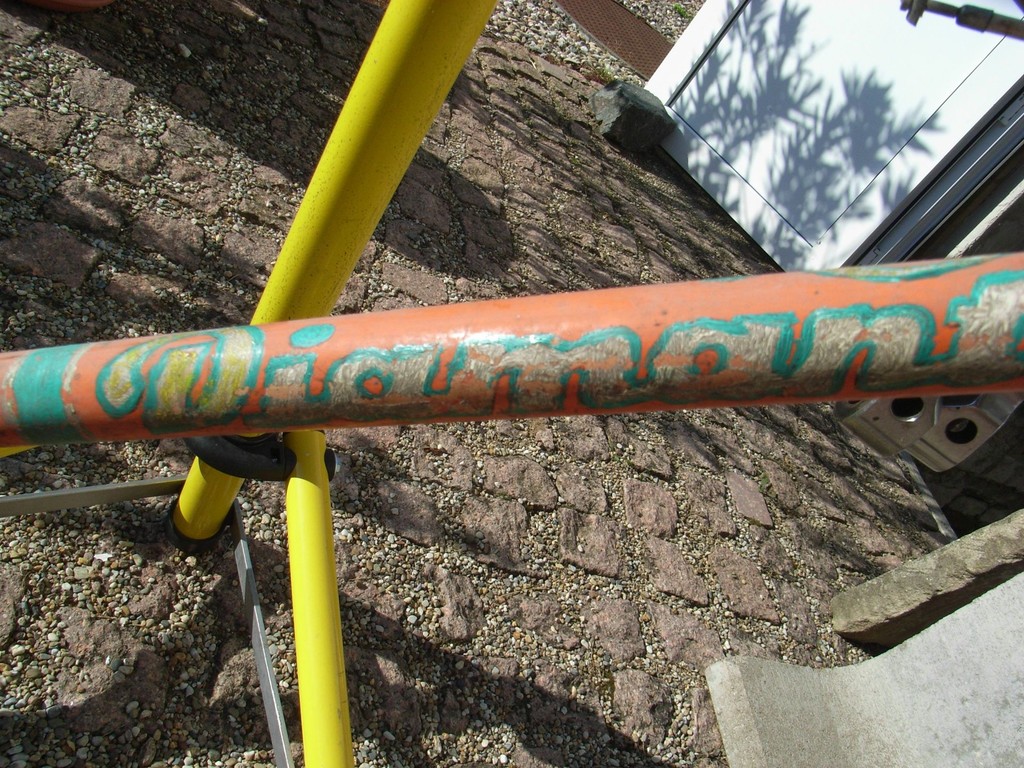

Also der Lack ist nicht ganz so dolle wie ich dachte aber das ist nicht das Hauptproblem.
Wie ihr sehen könnt hat da jemand die originalen Diamantschriftzüge in grün/weiß (wie kommt man auf so eine Idee?) nachgepinselt.
Ein Versuch mit Nagellackentferner zeigte das sich die Farbe zwar löste aber auch einen Teil der Abziehbilder mitnahm.
Aber egal, da lieber verblasste Decals als dieses gepinsele.
Der Große am Unterrohr schien auch schon vor dem Überpinseln recht verblasst gewesen zu sein und war ursprünglich Rot/Orange oder Gold???
Auf jeden Fall hat es sich schon wegen der Teile gelohnt, der Lenker mit der Prägung, die Kurbel mit den Schmalen Armen, die Pedale mit Strahlern, der Rückstrahler (eigentlich fürs Schutzblech) die Alusattelkerze usw.
Achso und die Gabel hat einen weg, das Rad steht ca 2cm seitlich aus der Mitte.

die Farbe bekommst Du bestimmt wieder ab und insgesamt mit den Teilen ist doch super!

seh ich auch so,für 50 ocken so viel diamant:daumen:
hatte genau das gleiche problem,es kommt drauf an ,was du damit machen willst.weiterverkaufen? ,oder in deine sammlung einbringen. für ein gutes sammelstück ist halt nix zu teuer.:) das mit der gabel ist natürlich blöd,aber machbar. such dir ne lackiererei deines vertrauens,die kratzen etwas lack ab,analysieren es bis ins detail und lackieren dir das teil original,dann noch die decals ran und schon ist das neu.aber 200 € kostet das mindestens,den rest aufarbeiten und install.-fertig:) die staubkappen für die infestopedalen gibts gar nicht!:( hab mir die neu drehen lassen,kein unterschied zum original. wenn du etwas warten kannst,bekommst du den original 20 cm schriftzug am unterrohr von mir,bin gerade dabei den zu kreieren. viel spass beim aufbau:daumen:

Ich will den originalen Lack unbedingt behalten, so schlecht ist der nicht.
Und das obwohl ich die Lackierung völlig kostenlos kriegen könnte. Aber original ist eben original.
Die Staubkappen werd ich wohl dann auch selbst herstellen lassen müssen (auch da hba ich jemanden)
Das Rad soll wenn alles gut geht nächstes Jahr bei der Eroica starten.
Ich überlege sogar das Lenkerband so zu lassen, dass ist Farblich passend und noch sehr fest.
