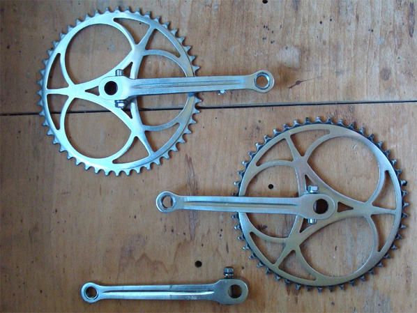

Dann noch ein weiteres Anliegen: Ich bräuchte eine 2. Kurbelgarnitur (48er) bzw. einen linken Kurbelarm dieser Art. Alternativ könnte ich mir auch für mein Rad (es werden wohl jetzt insg. 2 werden) auch eine größere mit einem einzelnen Blatt vorstellen (52er o.ä.). Falls ihr sowas anbieten könntet, würde ich mich über eine PN freuen.
