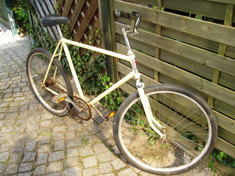

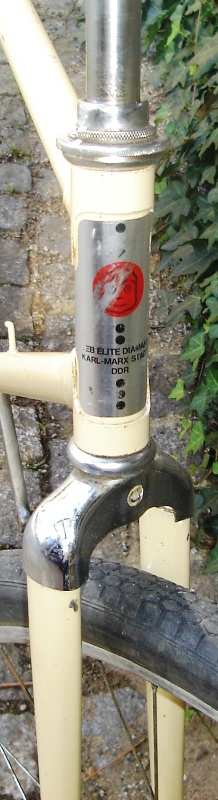

habe gestern vom sperrmüll ein diamant herrenrad von 1986 geholtund angefangen es zu entkeimen, der originallack ist noch erhalten und soll auch so bleiben,
hat jemand paar tips wie man ein schönes fixie daraus machen kann, der lenker müßte glaube ich flacher sein und die reifen schmaler

Daraus lässt sich leider keine Fixie machen da hinten die Radaufhängung nicht horizontal ist.

Doch die Tourer hatten waagerechte Ausfaller.

Aber das Fahrrad auf dem Foto geht doch Schräg nach unten oder sehe ich das falsch bzw. hab ich da was falsch verstanden mit den Fixies?

Ja genau, schräg nach unten oder gerade nach hinten sind für Single-Speed möglich, da man das Rad nach hinten ziehen kann und die Kette spannt sich, bei Senkrechten geht das nicht.

Ich sehe auch semi-horizontale Ausfaller, damit sollte das kein Problem darstellen.
Und selbst wenn nicht, könnte man nen Kettenspanner anbauen;)
