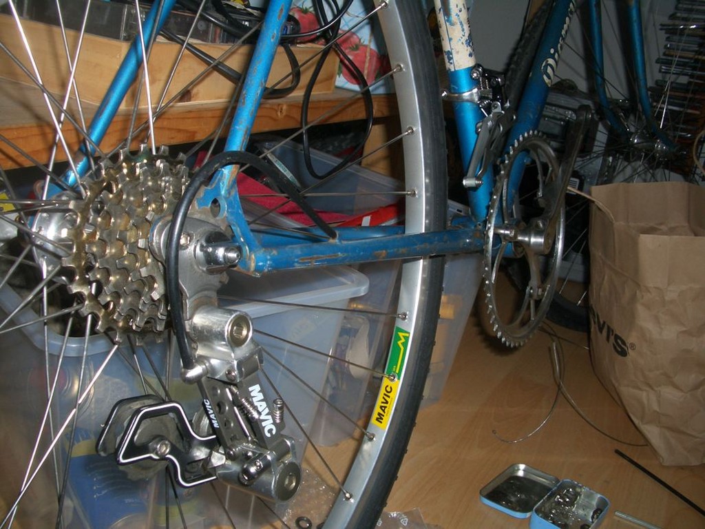

also, größere bilder sind oben, siehe
http://fotos.rennrad-news.de/s/8175
werde wohl erstma den ganzen rahmen vorsichtig mit poliervlies behandeln und die roststellen blank machen, rostumwandler drauf und klarlack drüber, bis der lackierer go gibt. zum lacken muss der rahmen eh blank gemacht werden. fluidfilm gibts erst nach lackierung, sonst gibts ärger mitm lackierer...
wunschkomponenten to do:
paul component racer bremsen schwarz silber
modolo morphos schalt/bremshebel (kommen nächste woche)
syncros titan innenlager 122,5mm (kommt die woche noch ;)
cqp kurbel alu 181mm (reserviert)
time atac pedale
specialites ta zephyr kettenblätter 42-32 (110/74LK) in schwarz
kmc x8-99 kette
selle regal sattel
lenker/vorbau nitto dirtdrop/nitto moustache
bis jetzt verbaut:
mavic ma40/500rd LRS mit vredestein premiato reifen 34-622
mavic 851/860 ssc schaltung/umwerfer
dura-ace 6f schraubkranz 13-24
rasant mittelzug bremsen (übergangslösung...) umgebaut auf v-brake beläge
24mm sattelkerze (wer hat noch ne lange liegen?)+kloben
grünert vorbau 110mm + diamant rennlenker 38cm
diamant steuersatz (@gtdanni: wie hastn du deinen west 1" steuersatz da festbekommen???)
