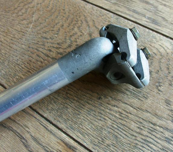

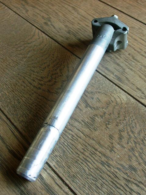

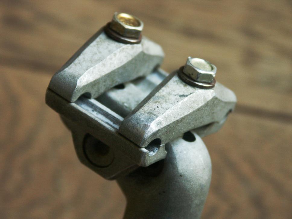

Bilder von der Stronglight Sattelstütze...
- Campagnolo Design ;-)
- 24,0mm (Diamant Standard)
- 26cm Gesamtlänge, davon 20cm Schaftlänge
- starke Einkerbung im unteren Bereich (sieht man aber nach Einschub ins Sattelrohr nicht mehr)
- Preisanfrage bitte per PN
- war an einem Diamant Bahnrad montiert - wurde nur auf Bahn gefahren!

Wieso eigentlich Stronglight?
Für mich ist das eine Campa-Kopie aus DDR-Produktion. Hab so eine in 27,2 aus einem Gazelle Bahnrad das in der DDR gelaufen ist. Meine sieht genauso aus wie dei gezeigte, scheint mir ein bissl selbergebastelt.

..völlig korrekt. Das ist eine Nachbaustütze aus DDR-Zeiten nach Campa-Vorbild - nix Stronglight. Ist aber trotzdem recht selten noch zu finden.
Gruß, hausfrau

Weiß eigemtlich jemand wo, wie und von wem diese Klon-Stützen gebaut wurden? Ist ja schon ein bissl Ausrüstung und Know-How nötig um sowas zu produzieren, noch dazu in verschiedenen Durchmessern.

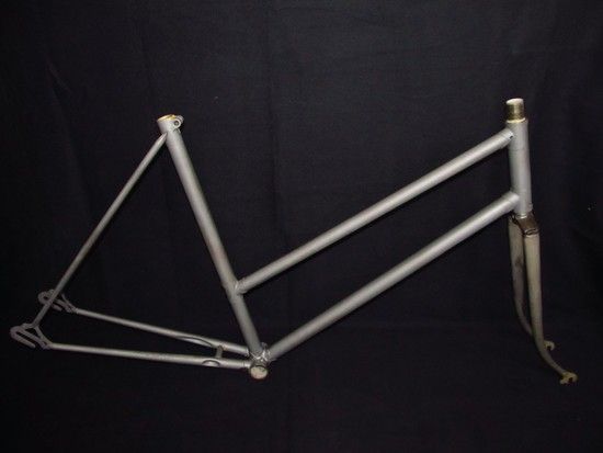

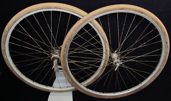

Da der Platz allmählich knapp wird, habe ich mal ein wenig aussortiert.
Vielleicht ist ja für jemanden die lang gesuchte Projektgrundlage dabei:
http://fotos.rennrad-news.de/s/9085
Wird in den nächsten Tagen auch noch ein bisschen was hinzukommen.

Meines Wissens wurden die Teile in Teamarbeit in Delitzsch/Leipzig nachgebaut. Ich habe damals 2 Stück von "Hansi Pforte" für reichlich Geld erworben. Ihm und seinem Netzwerk wurde bereits ein Beitrag in der Tour-Zeitung gewidmet. Ist aber schon eine Weile her. Ein Problem waren die Schrauben, welche sehr schnell abscheren. In Eigenregie wurden dann höherfeste Schrauben besorgt und getauscht.
Gruß, hausfrau

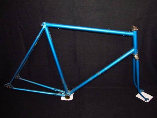

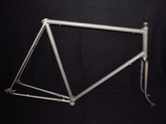

Moin in die runde!
eine mir sehr nahestehende Selbsthilfewerkstatt in Leipzig hat letztens aus dem Schrottcontainer folgendes 167er Diamantus gerettet. Beabsichtigt war ein Selbstaufbau, allerdings wurde diese Idee dann aus Zeit und Teilemangel verworfen und mir dieser Bock angeboten... Da ich aber mit meinen Projekten genug eingebunden bin, hat mich der Besitzer gebeten, das gute Stück hier anzubieten. Es sollen keine Buchtpreise aufgerufen werden, vielmehr liegt es im Interesse vom Besitzer, dass ein versierter Schrauber das gute Stück wieder zum fahren bewegt.
Ich werf jetzt mal 80€ in die Runde für das Komplettpaket (Rahmen/Gabel/Steuersatz/Tretlager/Kurbel mit Blätter/Bremse hinten/Vorbau Grüner 80mm/Lenker 38cm, Sattel/Kerze/Rasant Umwerfer)... Rahmenhöhe laut Besitzer 53cm, ich tipp mal auf RH 52, ließe sich aber nochmal eruieren. Im Tretlager ist jedenfalls 167 eingeschlagen. Zustand eher erbärmlich, wurde wohl sehr herumgeworfen, der lack muss auf jeden Fall gemacht werden, außerdem hat das ausfallende mal eins abbekommen, kann grad schlecht beurteilen, ob man das mit dezenten Richtarbeiten wieder gerade gebogen bekommt. Bei den DDR Heizungsrohren sollte das mit warmmachen und Richtbank gehen, evtl mach ich das auch noch. Rahmen hat Anlötteile für Schaltwerkshebel am Unterrohr und Täve Nase.
Für den Container findets Rue und ich zu schade, vielleicht findet sich ja jemand ders wieder aufbauen will. Teile wie beschrieben sind alle dabei, evtl kann ich auch noch mit fehlenden Teilen dienen.
Angebote/Fragen bitte per PM an mich!
Außerdem biete ich grad bei Ebay Teile an, wer Interesse hat möge sich mit Gebot an mich wenden, da nehm ich die raus, solang noch keiner drauf geboten hat.

80 Euro? Das ist ja ein Superduperforumsfreundschaftspreis für einen defekten Rahmen der in einem Schrottcontainer "gefunden" wurde... Mal meine ganz persönliche Meinung: Selbst wenn so ein Ding mein Eigentum wäre, hätte ein schlechtes Gewissen, wenn ich mehr als die Versandkosten dafür fordern würde... aber wie gesagt, das ist nur meine persönliche Meinung...
AW: Rund um`s DIAMANT - Technik-Touren-Typen. - Teil 2
Ich hab letztens genau so einen Rahmen, auch in 52 für ein Bier weg gegeben.
Cu Danni

... Im Tretlager ist jedenfalls 167 eingeschlagen. [...] Bei den DDR Heizungsrohren sollte das mit warmmachen und Richtbank gehen,
Wenn ich das richtig nachvollziehe, müsste dieses Modell noch eines sein, dessen Rahmen aus westdeutschen Chrom-Molybdän-Rohren gefertigt wurde. Der Hersteller dieser Rohre war vermutlich die Firma Reiche.
