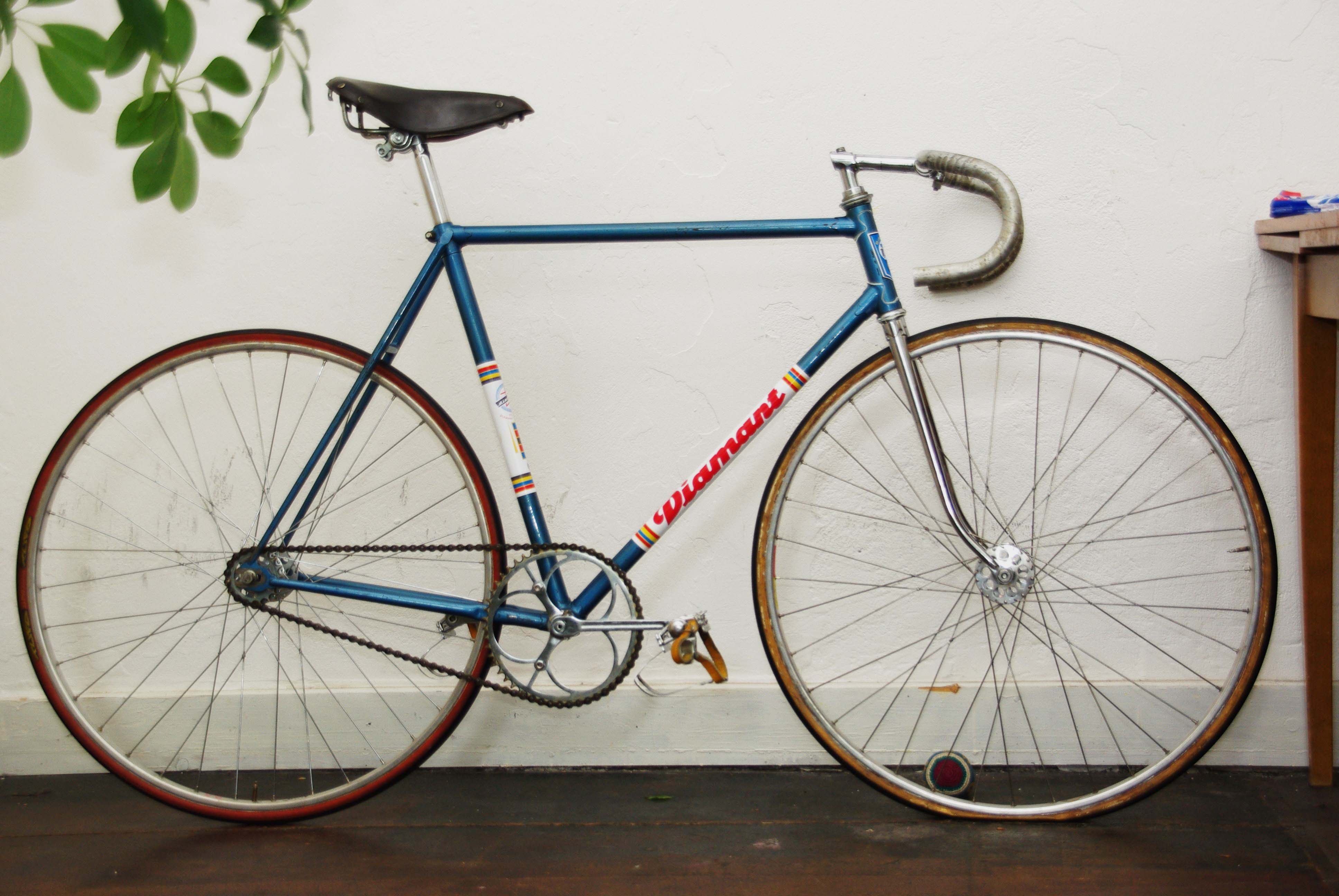

ich wollte hier auch mal mein Diamant Bahnrad von 1979 vorstellen und mich ganz herzlich für die Unterstützung aus dem Forum bedanken und nachfragen, ob mir evtl. jemand mit den paar Kleinigkeiten helfen kann, die mir noch fehlen. Aber erst mal ein Bild:
Am Anfang war nur ein Rahmen und zum Glück habe ich die passenden Aufkleber im Set bei Ebäh gefunden. Der rest stammt aus dem Forum. Danke nochmal an Dana, Hilde, Bo und Atala.
Sollte eigentlich alles zeitlich passen, nur die Pedale sind Record Pista.
Da ich es auch gerne mal auf der Straße bewegen würde, werde ich die Bahnreifen noch gegen Straßentaugliche tauschen und hoffenlich eine Bahngabel mit Bremsbohrung auftreiben.Lenkerband kommt natürlich auch noch und ich denke schwarzes Texil passt am besten.
Sonst fehlen mir noch die passenden Pedale (ohne Reflektoren), eine Konusschraube für den Vorbau (meine ist schon recht rund und lässt sich schlecht einstellen) und eine Sattelklemmung. Die von Ideale ist leider zu groß.
Falls also jemand eine Gabel mit Loch (mind. 180mm Schaftlänge), Sattelklemmung, Vorbauschraube oder Pedale hat, würde ich mich über eine PN sehr freuen.
Natürlich auch über alle anderen Komentare egal ob Peitsche oder Zuckerbrot.
Liebe Grüße
Bob
ich wollte hier auch mal mein Diamant Bahnrad von 1979 vorstellen und mich ganz herzlich für die Unterstützung aus dem Forum bedanken und nachfragen, ob mir evtl. jemand mit den paar Kleinigkeiten helfen kann, die mir noch fehlen. Aber erst mal ein Bild:Anhang anzeigen 47460Am Anfang war nur ein Rahmen und zum Glück habe ich die passenden Aufkleber im Set bei Ebäh gefunden. Der rest stammt aus dem Forum. Danke nochmal an Dana, Hilde, Bo und Atala.
Liebe Grüße
Bob
Also ich finde es toll!!! Insbesondere, da so viele Originalteile verbaut wurden. Sehr schöne Arbeit (wie schon beim Sportrad)!:daumen:

Schönes Rad Bob! Zwei Fragen zum Bahnrad (auch allg. Natur): Gab es spezielle Bahnlenker? Und was ist das für ein Teil an deinem Sattelkloben?

soweit ich weiss, gab es wohl spezielle Bahnlenker, dann aber aus Stahl. Hab bis jetzt nur einmal einen in der Bucht gefunden mit einer 27er Klemmung, der aber trotz des schlechten Zustandes für viel Geld wegging.
Der Sattelkolben ist von Ideale (der leider nicht passt) und was man hinten sieht ist zum Verstellen der Neigung des Sattels.

Nur, dass bei meinem die Halterung für den Ersatzschlauchi fehlt.
Das Lenkerband wird nicht ganz nach oben gewickelt, sondern etwas frei gelassen, wieviel weiss ich noch nicht, da er nicht mehr so top ist und ich erst schaun muss wieviel ich wieder poliert bekomme
Noch eine kurze Bahnradfrage hinterher: Warum wurde eigentlich eine andere Kurbelarmlänge als bei den Straßenrennern verwendet (5mm weniger)? Reglement? ... oder würde der 170mm arm bei der bahngeometrie schon das vorderrad blockieren?
Genau, damit kann man in Kurvenlage länger pedalieren. Außerdem iust ja auch das Tretlager höher. Aus demselben Grund.
Hätte nicht geglaubt, dass 5mm dort so ausschlaggebend sein könnten ... aber irgendein Grund muss es ja geben.
Der Lenker bei ebay war allerdings vom Vorkriegsmodell und deshalb etwas teurer; zumindest wenn wir vom gleichen reden.
Diamant hat seine Räder nach dem Krieg allerdings immer mit den Standard-Alu-Lenkern ausgeliefert, wie sie auch am Straßenrennrad genutzt wurden. So sind die Bahnrenner auch bis Mitte der 80er in den Katalogen abgebildet.
Wie andere Spezialteile auch wurden Stahllenker dann in Mini-Serien gefertigt, meines Wissens z.B. von Willy Elsner:

Ich hätte eine Bahnradgabel mit 207mm Schaft (35mm Gewinde) in NOS.
Natürlich ohne Bremsbohrung, auf Wunsch aber realisierbar.
Nachteil ist aber das ich 60€ dafür haben möchte und das auch noch ohne Versand.
Cu Danni

danke für dein Angebot, aber ich wollte eben nicht eine intakte Bahngabel zerbohren, ansonsten könnte ich das auch an meiner machen!
Hab mal wo gelesen, dass die Gabeln im Jugendbereich gebohrt waren...naja vielleicht gab es ja so ein großes Kind!:)
Mal überlegt einen Bremsenhalter von unten in das Schaftrohr zu setzen?
Man könnte ein 3mm VA Blech an eine eingeschlagene Kralle schrauben und dann die Bremse dran schrauben.
Oder so ähnlich, zumindest müsste man die Gabel nicht durchlöchern.
