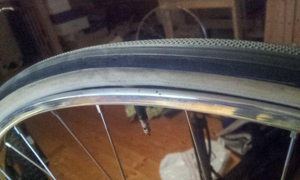

Hallo Gemeinde,
ich versuche gerade, einen Schlauchreifen Schwalbe Montello 300 auf eine original Diamant-Felge aufzuziehen. Bevor ich ihn mit dem Felgenklebeband fixiere, habe ich ihn erstmal probehalber aufgezogen. Er sitzt eigentlich ganz ordentlich, nur am Ventil mag er sich auch bei 7 Bar nicht so richtig ins Felgenbett legen. Gibt es da einen Trick (z.B. Ventilloch aufbohren... o.ä.) ?
Sowas kommt bei Schlauchreifen hin und wieder vor. Man kann das Ventilloch etwas ansenken oder den Rand anrunden, bis das Ventil richtig sitzt.
