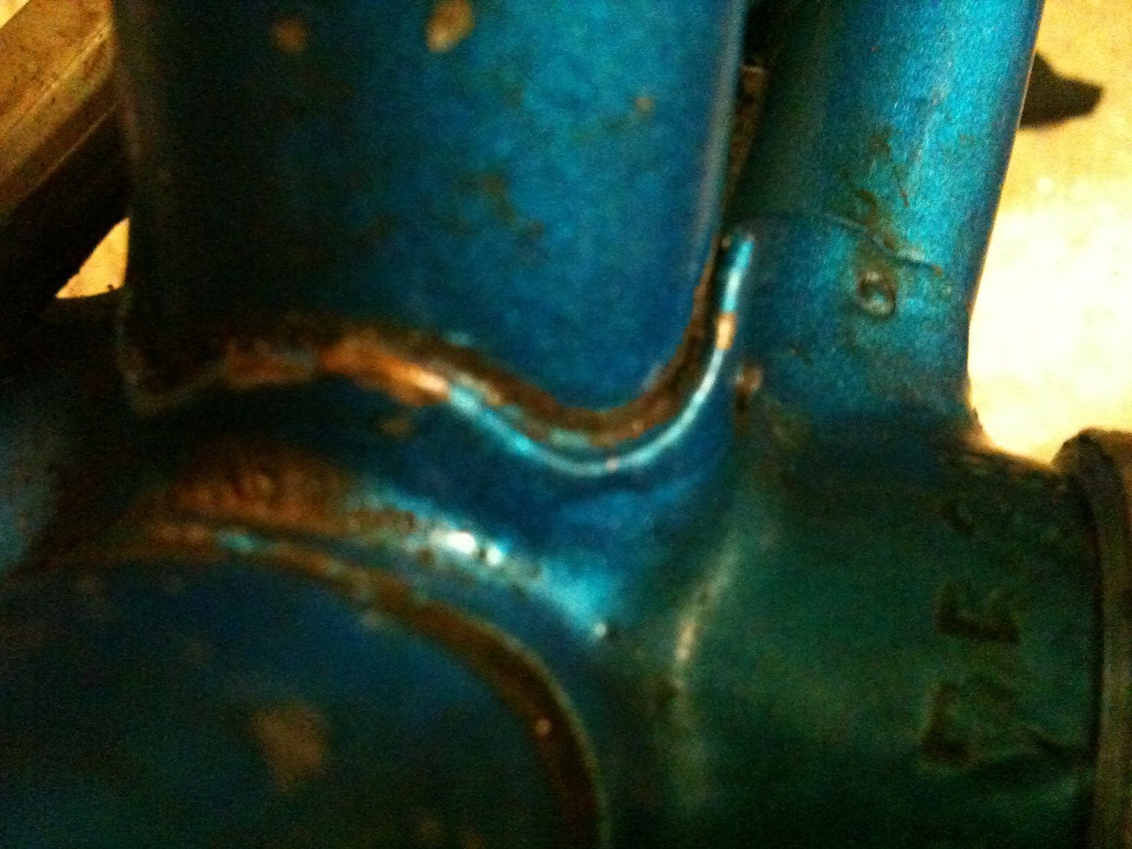

Ich hatte vor ein paar Seiten schon einmal gefragt, ob es Sinn macht einen RR-Rahmen aus den 80ern löten zu lassen wenn die Muffe des Tretlagers sich gelöst hat. Hier ein Bild! Wie Teuer wäre der Spass in etwa?
zu1. Wenn Schleifpapier geht - super, dann weiter so. mein Kleber war fürs Schleifen immer zu zäh; da ging nur ein stumpfes messer. Übrigens benutze ich jetztz mit Erfolg Teppichklebeband.
zu2. Die Stelle muß schön sauber sein; dann brauchts eigentl. nur noch einen handwerker, der sowieso gerade den Brenner anhat. Dannist das einen Arbeit, die keine 10 minuten dauert und mit 5 Euro gut bezahlt ist.
