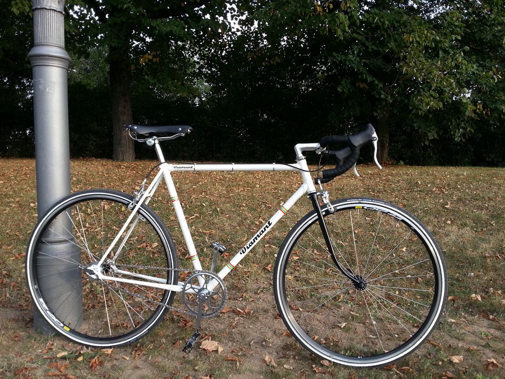

Hi,
Mein ssp Diamant ist nun fertig. Nach dem originalen Rennradaufbau habe ich mich hier wenig an irgendwelche vorgaben gehalten. Das Ziel war hübsch und altagstauglich. Ausgangsbasis war ein Sportrahmen vom Schrott mit Rost, kaum noch Lack und ohne Anbauteile....Also nichts erhaltbares...
Hier nun ein Handyfoto, gute Bilder kommen die Tage...

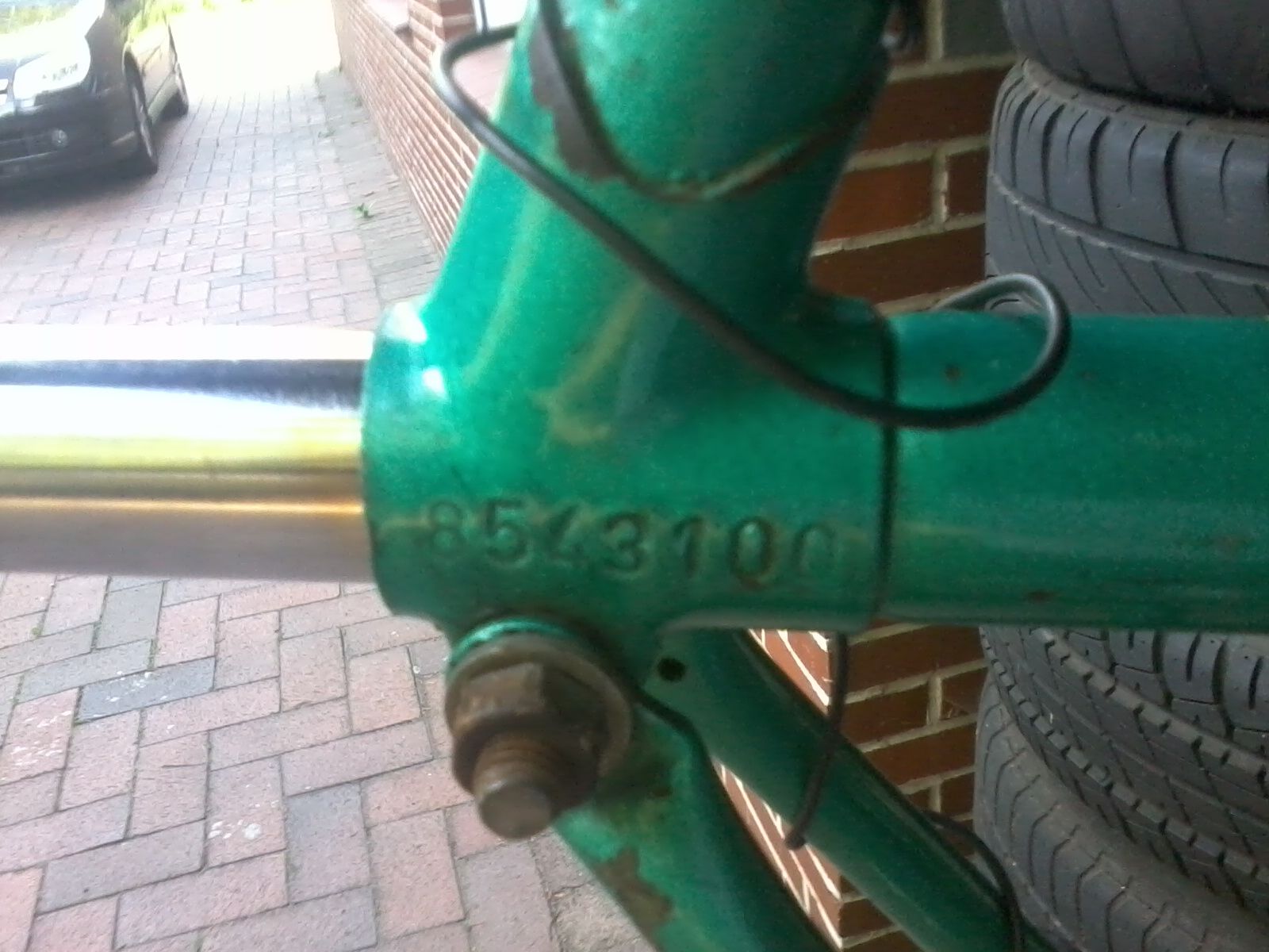

Moin aus Hamburch mal wieder!
Ich hatte ein kleines Problemchen beim Zusammenschrauben von meinem Diamanten.
War wohl etwas ruppig, als ich das Hinterrad in den Rahmen gequetscht habe. Die
Schweißnaht an der Kettenstrebenbrücke hat verloren. Ein netter Kollege hat das Ganze
zum Glück beheben können.
Leider war es nun dem Lack zu warm. Der Kollege war so nett, die verbrannten Stellen
überzulackieren. Leider in freundlichem Antrazit.
Hmm. Man will nicht meckern. War für lau.
Jetzt die leidliche Frage: Wie heisst das hellfroschgrünmetallik???
Jemand ne Idee?
Diese originalen Farbtöne bekommst du nicht wieder so hin. Hilft nur den Farbton ausdrucken, zu einem Fachhandel und bei den Metall-Metalliclacktönen vergleichen....... Habe mal nen Rahmen (naß)lackieren lassen, den Original-DDR-Farbton habe ich leider nicht hinbekommen - nur ähnlich!!!
Gruss Rainer
