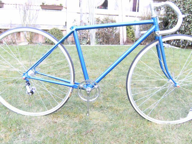

Ich habe eine Frage zu:
http://www.ebay.de/itm/251240842275?nma=true&si=e+VtD2RLY7M/S2lZQFJpfreRMRc=&rt=nc&_trksid=p4340.l2557&orig_cvip=true (Auktion ist bereits ausgelaufen)
Ist das ein Diamant Rahmen? Die Muffen sehen mir nach Diamant aus, aber der Rest... Hat hier jemand eventuell ganz billig einen Friedensfahrt-Rahmen bekommen?
Gruß,
Pracer

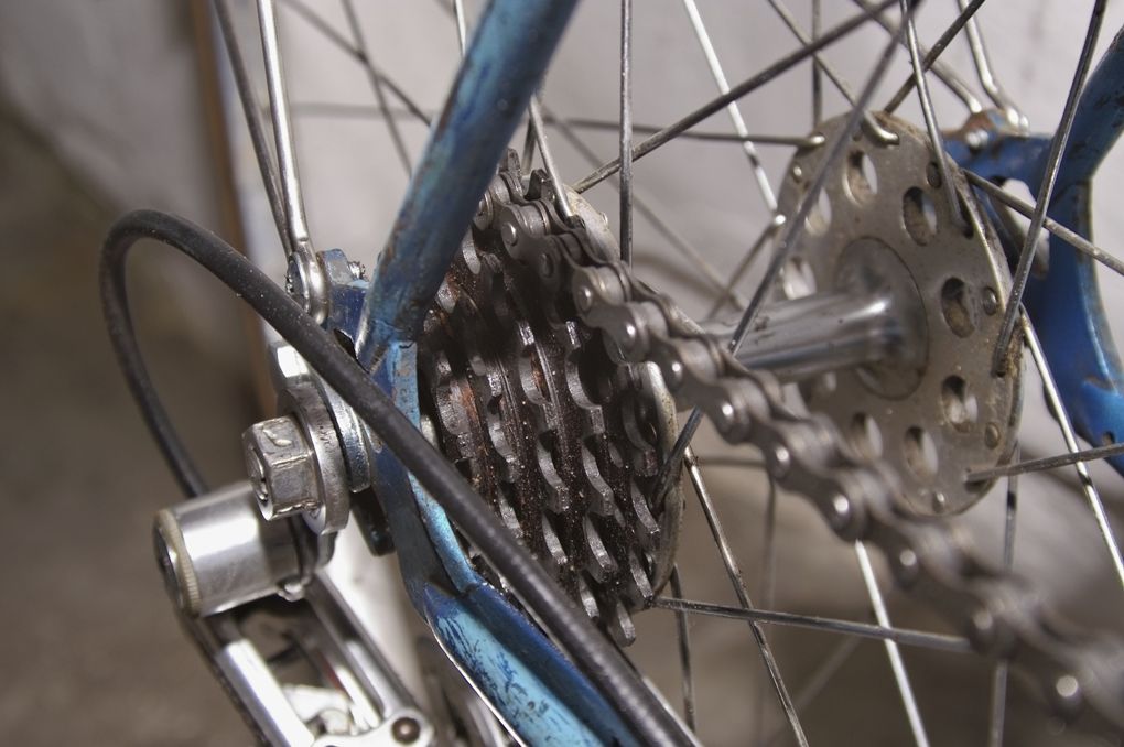

Also, Ausfallenden, angeschmiedetes Schaltauge und die Zugführungen auf dem Tretlager (Rahmennummer unter dem Tretlager eingeschlagen) sind genauso so wie bei meinem 44er "Kinderrahmen" Vielleicht kann tatsächlich jemand etwas dazu sagen!?
Gruss Rainer

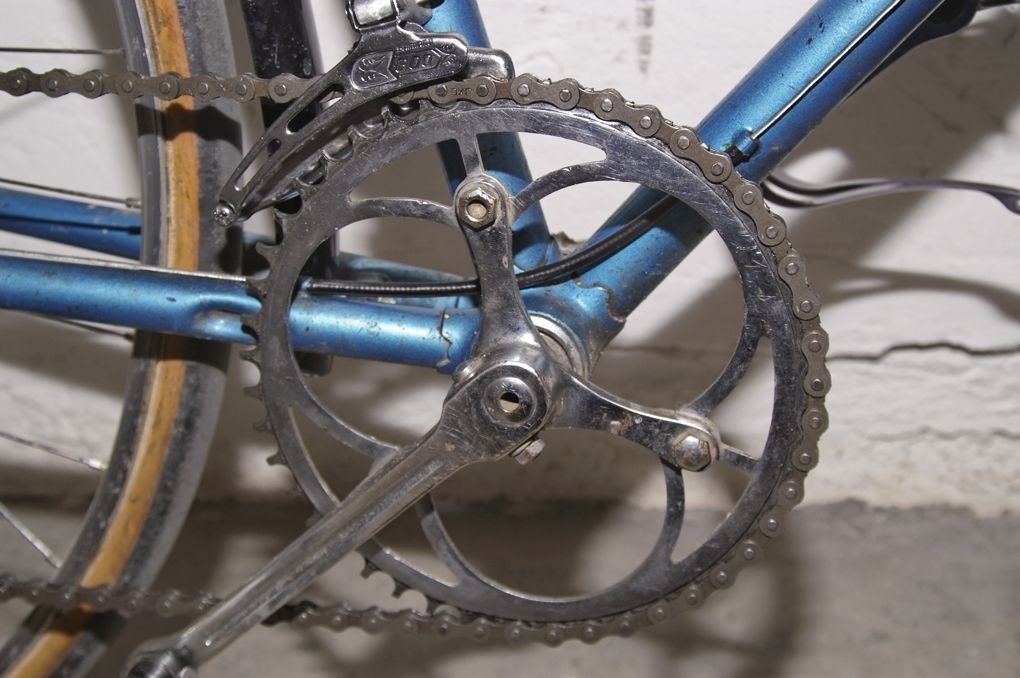

Ich hätte eine Chromgabel (NSA) inclusive des für Diamanten passenden Steuersatzes abzugeben - war aber in einem 61iger Rahmen verbaut, die dürfte dann jedoch etwas zu lang sein...
Da meinem Ausreiseantrag stattgegeben wurde, möchte ich im Spätsommer Italien`s Sandbahnpisten mit meinem Diamanten beglücken. Die passende Trainingjacke ist schon in meinem Besitz, suche jetzt noch ein vorzeigbares passendes Trikot in Diamantblau aus den 80er Jahren.
Und da ich eine Ebay Auktion verbaselt habe, ein 40er Kettenblatt für den 35707 Diamanten.
Grüße
Du wirst sie hassen, diese Pisten...
Das 40er Blatt ist sehr zu empfehlen und selbst das noch zu wenig. Du brauchst dann auch noch 3 Kettenblattbolzen (groß) um das 40er am 50er Blatt zu befestigen.
Trikots gibts doch immermal bei ebay, auch in blau mit abnehmbaren Ärmeln und Trägern im Inneren für die Taschen. Sehr praktisch.
Welche Strecke willste denn fahren?
Cu Danni
P.S. Zum Rad oben, sehr schön aber der Sattel geht garnicht.
