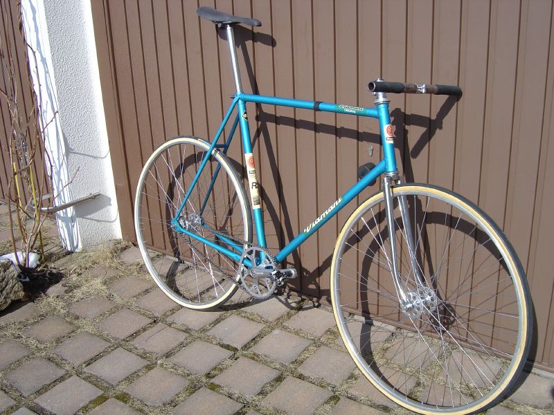

Hatte vor einiger Zeit nicht ein Forenmitglied das RS Dekor gebaut? Ich bin auf der Suche nach der ersten Dekorvariante aus den 80ern (s.Bild). Ich könnte ein originales Unterrohrmotiv (ist so braun orange) zum Tausch anbieten.
Freue mich über jeden Hinweis und schönen Sonntag an alle.
