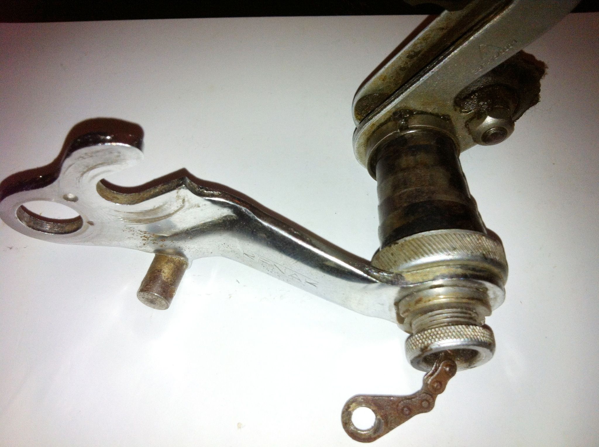

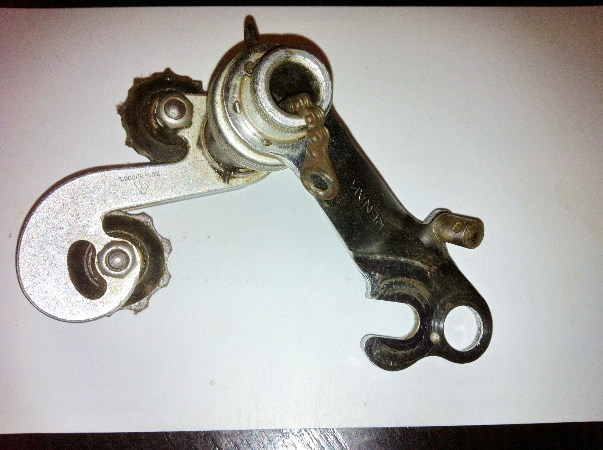

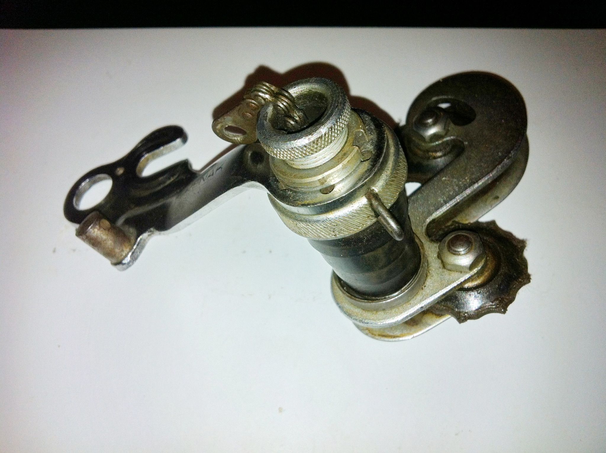

Ich hab eine schöne Renak-Schaltwerk letzten WE erstanden. Dazu hätte ich ein paar Fragen bzw. einiges ist unklar:
1.) Ist das Schaltwerk augenscheinlich vollständig oder fehlt etwas?
2.) Ich würde es gern zum Reinigen, Fetten usw. auseinander bauen - Auf was sollte ich besonders bei diesem achten damit Aus-und Zusammenbau nicht
zum Fiasko wird?
3.) Die Leiträdchen oder wie die Dinger heißen sind ja ziemlich runter. Gibt's solche noch bzw. hat jemand noch welche rumfliegen oder kann ich sie durch
"moderne" erstetzen?
4.) Die Federspannung ist merkwürdig schwach. Soll sie im "Ruhezustand" - so sein wie auf den Bildern hoffentlich zu sehen ist - so sein? Oder muss ich
Feder o.ä. wechseln?
1) Auf den ersten Blick fehlt wohl die Klemmschraube für den Schaltzug und die Befestigungsschraube für das Ausfallende.
2) http://www.heikosdiamantrad.de/Renak_Kettenschaltung.htm
Ich würde dir aus eigener negativer Erfahrung sagen, dass du das Loch, aus dem die kleine Kette kommt, zuerst mit Rostlöser flutest... bei mir saß es bei einem Schaltwerk so fest, dass leider beim Versuch die Sache zu lösen, eine Ecke ausgebrochen ist.
