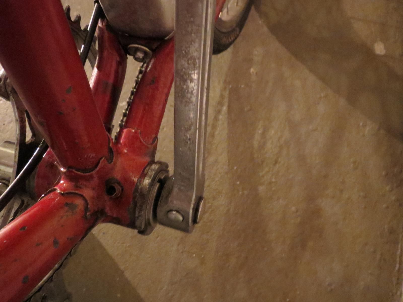

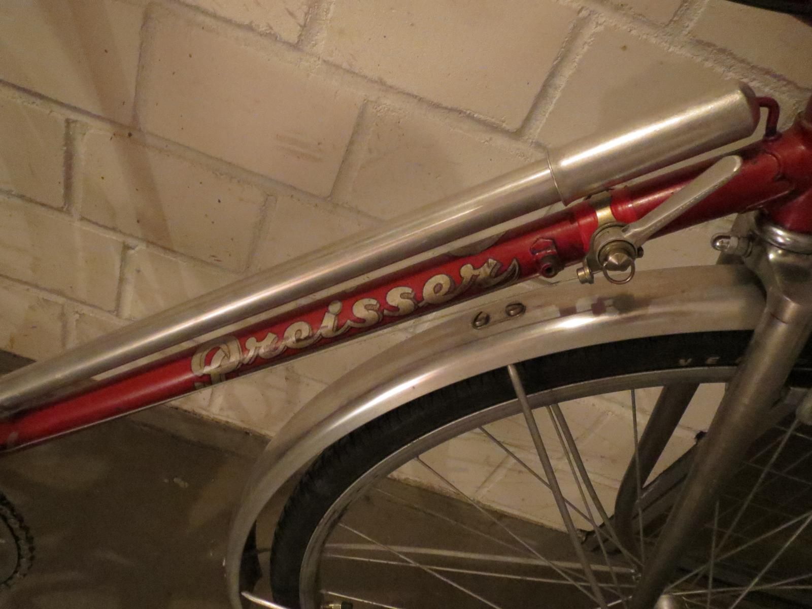

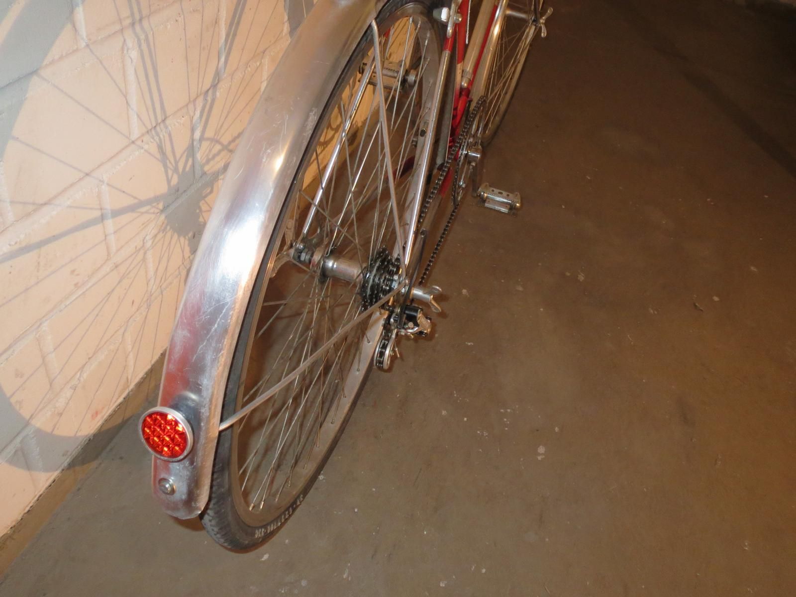

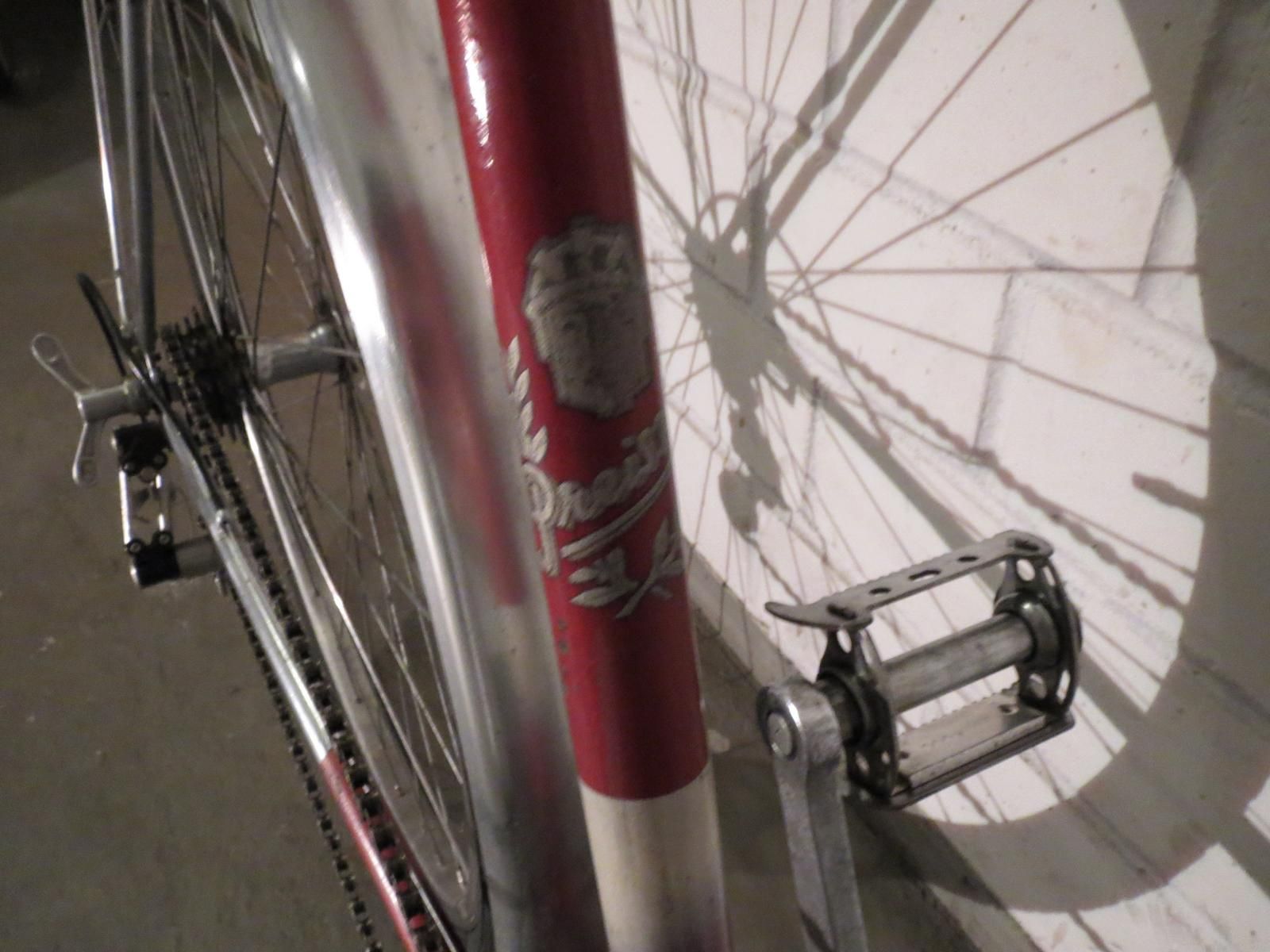

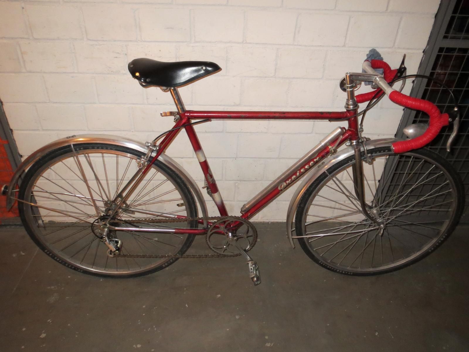

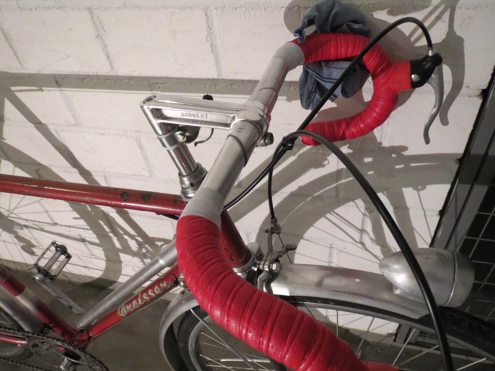

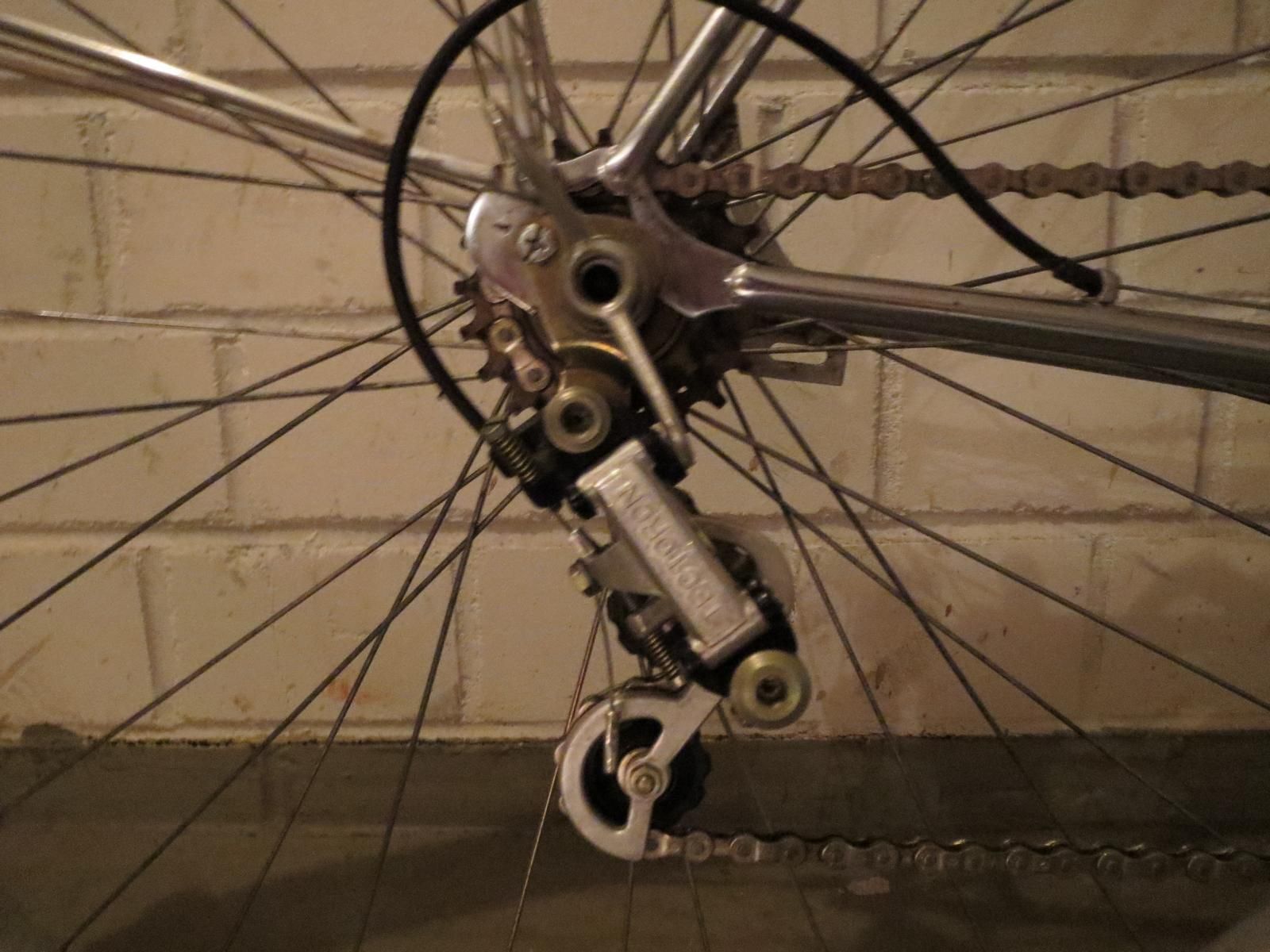

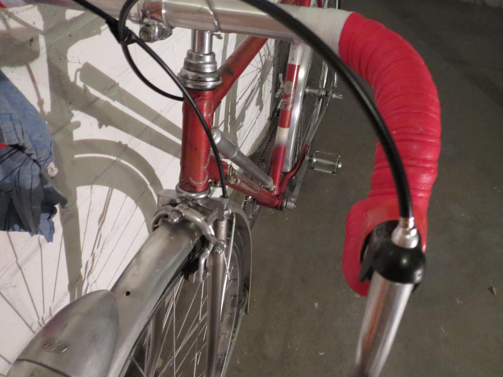

habe mir dieses Preisser Rennrad aufgebaut und weis nur das es ein Rennrad Vorkriegsrahmen ist, habe aber keine Ahnung was der Rahmen für ein Fabrikat ist.
Wenn mir jemand helfen oder sagen kann was der Rahmen für ein Fabrikat ist würde mir das sehr weiter helfen.
Danke im Voraus.:)

Wie kommst du drauf das es ein Vorkriegsmodel ist?
Sieht mir eher wie ein 167er aus allerdings sind die Muffen anders.
Sehr interessantes Rad, mal sehen was die Spezialisten sagen.
Cu Danni
Danke im Voraus.:)
Wenn das Teil Diamant-mäßig unterwegs ist, dann schau doch mal auf die Rahmennummer zu allererst. Sieht so nach end 50er anfang 60er diamant rahmen aus, nur den Öler am Tretlager find ich interessant, aber das könnte ja auch vom Preisser gemacht worden sein.
Schönes Teil besonders mit dem verchromten Hinterbau. Was mir nur nicht so recht gefallen mag ist die Lenkerbandwahl, Schnellspanner an Sattelstütze, Laufradsatz. Wenn Rahmen so alt ist, dann mag die Tectotron auch nicht so recht rein ins Bild. Sind die Schalthebelaufnahmen kaputt, oder warum mit Schelle?

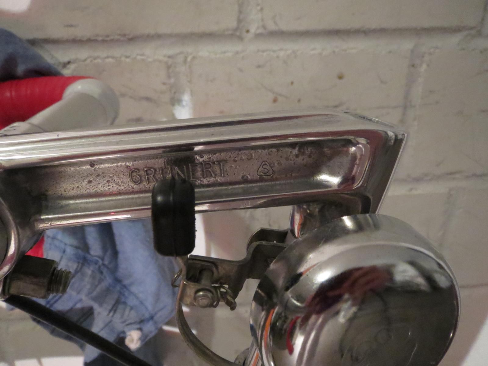

Interessanter Vorbau, mit der versenkten Inbusschraube. Frag mich grad wie das funktioniert, da die Grünertvorbauten eigentlich ein einfaches Loch oben hatten. Ist das ein angepasster von Preisser oder was von Dir?
