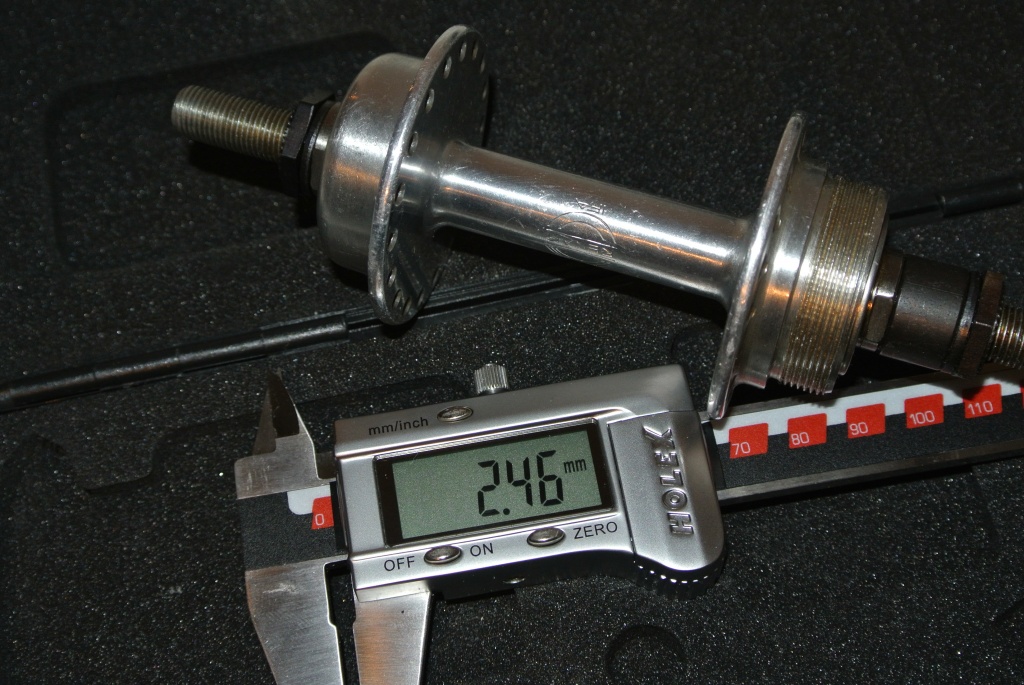

Glück gehabt das sollte auch ohne bohren passen. Das sind dann also schon Naben jüngerer Bauart oder?
Oh nein dann hat man mich beim Kauf übers Ohr gehauen. Irgendwie fehlen mir einfach zu viele Hintergrundinformationen. Die Rennnaben waren alle aus Alu ist das der einzige Unterschied?
Und die Nabengehäuse waren einteilig. Wie es genau um die Konen herum aussah, kann ich nicht sagen, ich weiß aber, dass es Konen gab mit Scheibe für Labyrinthdichtung und welche ohne.
