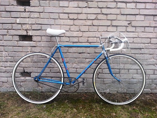

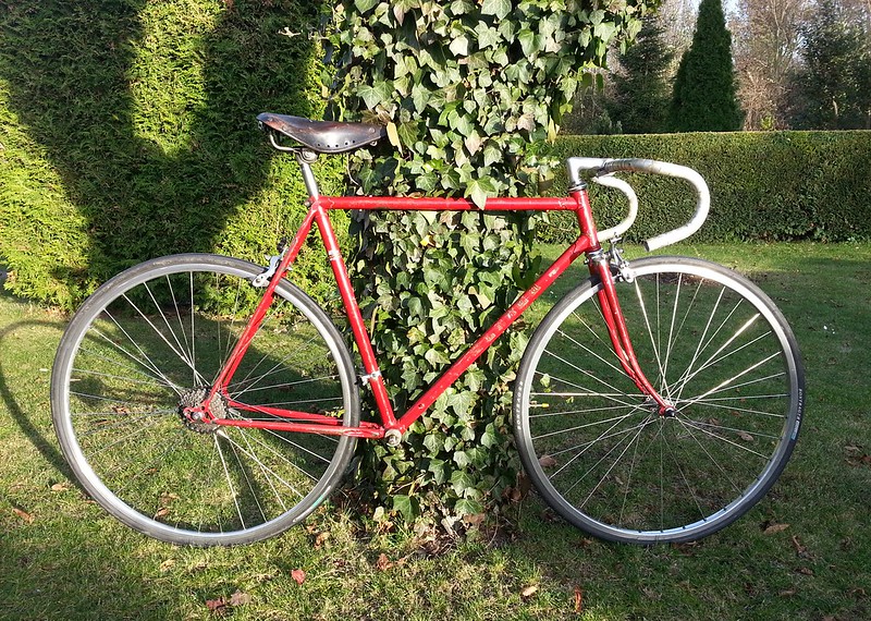

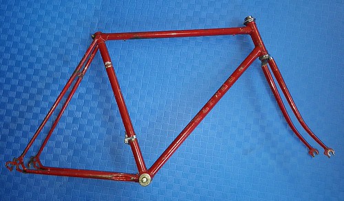

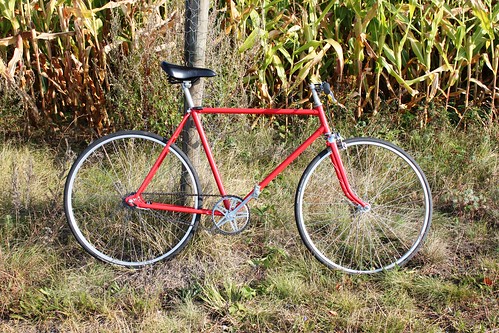

...irgenwie, irgendwann landet man unumgänglich hier, wenn man sich mit dem Thema "Diamant Fahrräder" beschäftigt...
...nach zwei TS (weiß/ rot) und einem Niemann Sportrad (blau) -->
wird es jetzt ein Elsner...
Schöne Räder und Willkommen im Forum bei den leicht, mittel und schwer Bekloppten.:D
Aber wo hast Du denn bei Deinen Rädern die Schaltung(en) versteckt?
