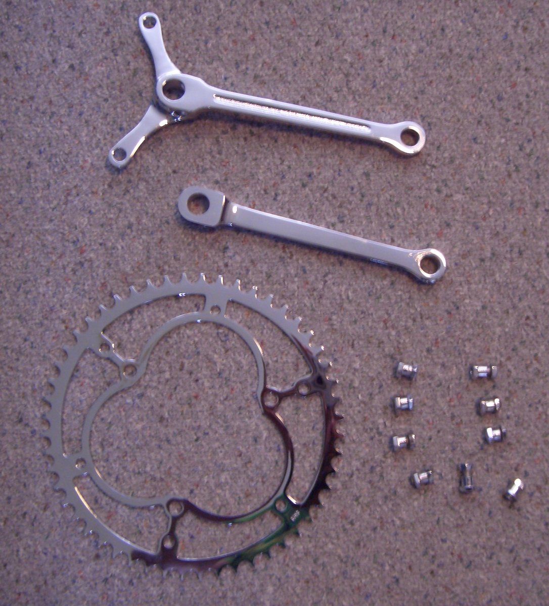

Hallo !
Das habe ich heute bekommen frisch vom verchromen.

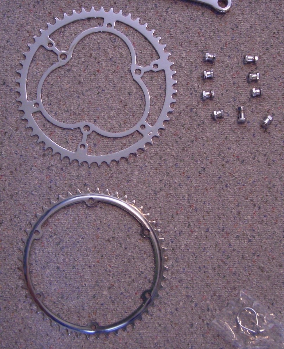

Wie rum kommt das Kettenblatt denn genau an Rad ?
Vor kurzem habe ich auch noch das andere Kettenblatt bekommen und möchte beides zusammen am Rad montieren sind das die passenden Schrauben oder sind das andere die ich brauche?
Danke.
