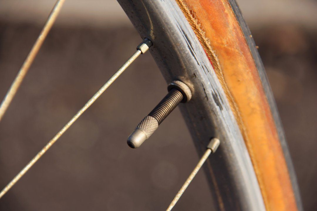

Sechstes Türchen:
Erkennungszeichen der Schlauchreifen bis in die 70er Jahre - geschraubte, vernickelte Ventilkappe.

Sechstes Türchen:
Erkennungszeichen der Schlauchreifen bis in die 70er Jahre - geschraubte, vernickelte Ventilkappe.Anhang anzeigen 397613
Im “Radsportler“,dem Fachorgan des DRSV, bat Kowalit damals offiziell alle Schlauchreifenkäufer um das Zurückschicken ungenutzter Ventilkappen und Muttern wg. Materialknappheit.

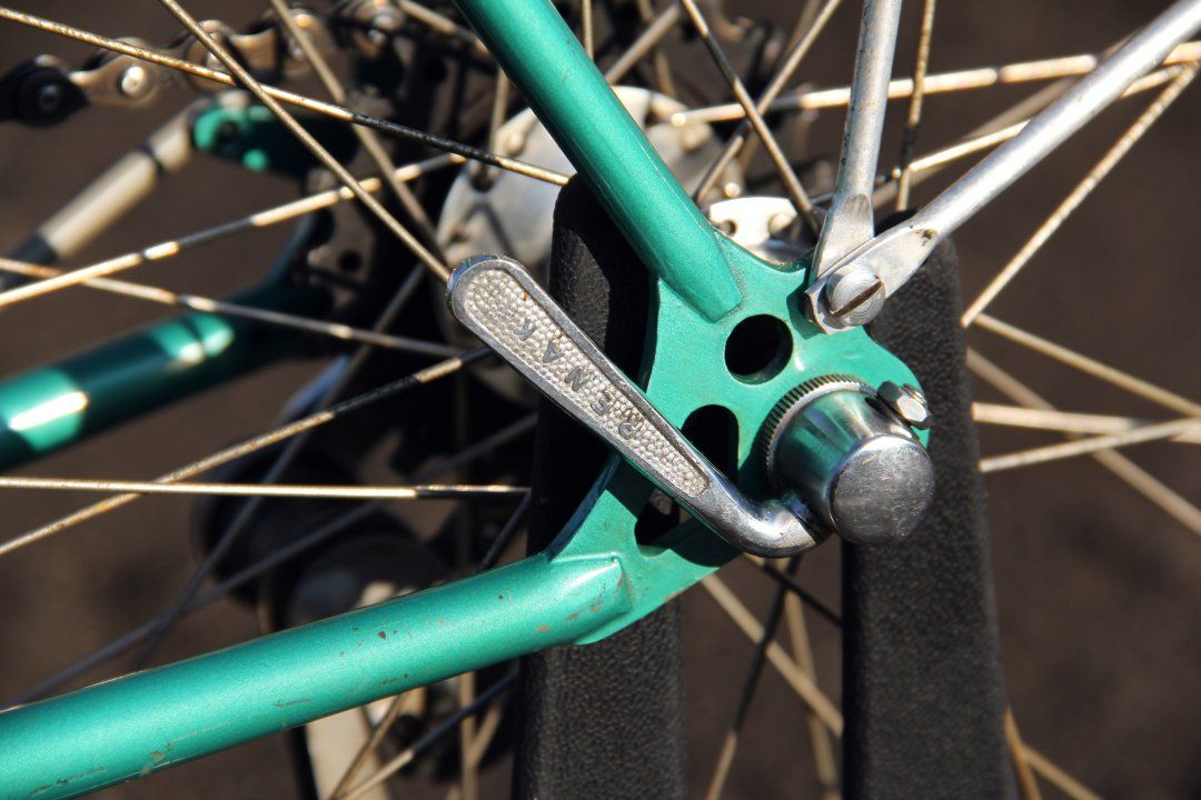

Siebstes Türchen:
Ein letztes Detail von den Laufrädern - Renak Schnellspanner mit geradem Hebel.
Ich bin immer wieder begeistert, wenn ich sehe, zu welchen Leistungen Diamant/Renak/FuS in den 50er und frühen 60er Jahren im Stande war. Wunderschöne Schnellspanner, stehen in Optik und Funktion den großen Vorbildern von Campagnolo in nichts nach. Und schaut man sich dann noch den Rest der Ausstattung eines Rennrades zu der Zeit an, die filigranen Optima Schalthebel, der Modell-geprägte Lenker, die dreigeteilten Naben oder die Leichtmetallsattelstütze, erhält man den Eindruck eines wertigen, durchdachten und liebevoll hergestellten Produktes.
Und dann der Schrott aus den 80ern ... :(
edit: @Mr._Tonzy_Linder Neue Stadtschlampe? :eek::D
Was ist an dreiteiligen Nabenhülsen so gut? Ich halte die für minderwertig gegenüber einteiligen.
Ging mir da eher um die schöne Optik und die optische Nähe zu Campagnolos frühen 3-teiligen Naben. Ob da jetzt ein Vorteil oder Nachteil aus einer dreiteiligen Nabe entsteht, kann ich nicht beurteilen.
die 3-teiligen Naben von Renak besitzen im Gegensatz zu den einteiligen keine separaten Lagerschalen. Der gehärtete Nabenkörper aus Stahl übernimmt diese Aufgabe. Dadurch ist die Nabe aber auch etwas schwerer, als eine vergleichbare einteilige Nabe aus Aluminium und bei Verschleiß musste der ganze Nabenkörper getauscht werden (wenn es diesen überhaupt einzeln als Ersatzteil gab?). Wie bei frühen einteiligen Naben waren auch an den 3-teiligen die Lager nur schlecht vor dem Eindringen von Schmutz geschützt. Frühe einteilige Naben könnten aber nachträglich mit den später üblichen Labyrinthdichtungen (Staubkappen) ausstatten werden (Konen müssen dabei auch gewechselt werden, da sich die Durchmesser unterscheiden). Bei den 3-teiligen ist das nicht möglich, da die Aluminium Flansche hier praktisch gleichzeitig den Staubschutz darstellen und es keine separaten Staubkappen gibt.
