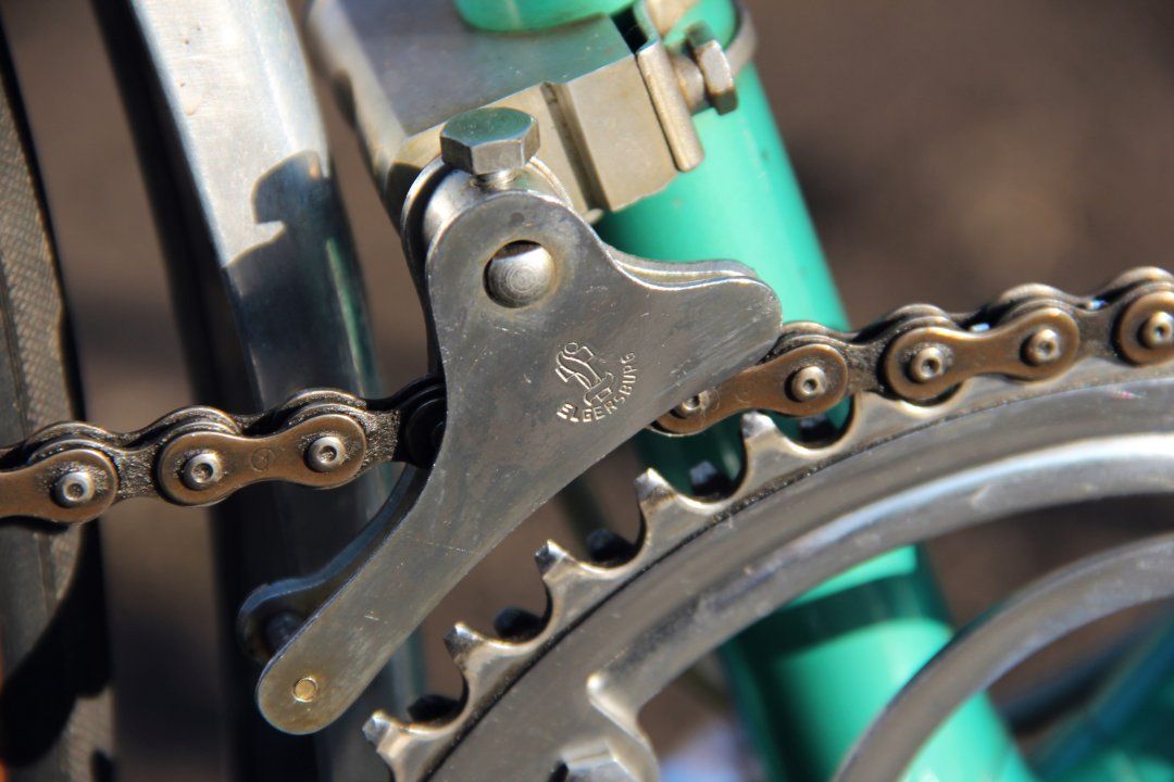

Elgersburg Umwerfer aus dem Thüringer Wald.

Gerade probiert, passt...Bevor ich die Keba Nippel für die Grünert Felgen bestelle würde ich gern wissen ob die Nippel das gleiche Gewinde wie aktuelle Speichen haben? Kann ich Keba Nippel FG2 mit Dt Swiss Speichen FG2 mischen? Bin mir nicht sicher aber meine mal gelesen zu haben das die Gewinde unterschiedliche Steigungen haben?
Danke! Welche Speichen hast verwendet?Gerade probiert, passt...
No Name wahrscheinlich, es lagen gerade noch 2 übrig gebliebene da...Danke! Welche Speichen hast verwendet?
