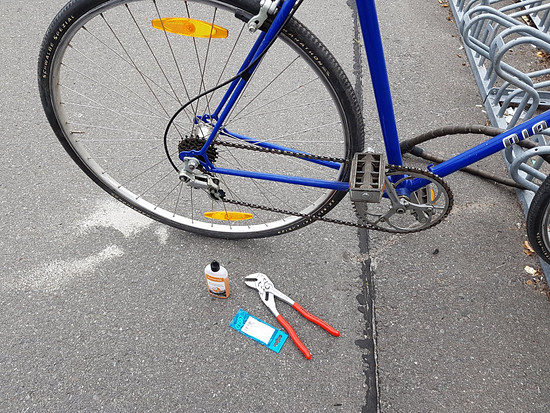

Die Reifen hielten schonmal die Luft, also die ersten Meter gefahren und schnell entschieden, dass ich doch noch am Baumarkt vorbei muss. Die Kette war trocken und auch das Ritzel so verharzt, dass es den Leerlauf verweigerte; ein 5-fach-Fixie quasi :D
Auf dem Parkplatz beim Bieber also ein bisschen mit Öl rumgekleckert, die maximale Sattelhöhe ausgelotet (Stütze war gekürzt :() und die hintere Bremse mit einer ordentlichen Pfuschlösung "entschliffen":

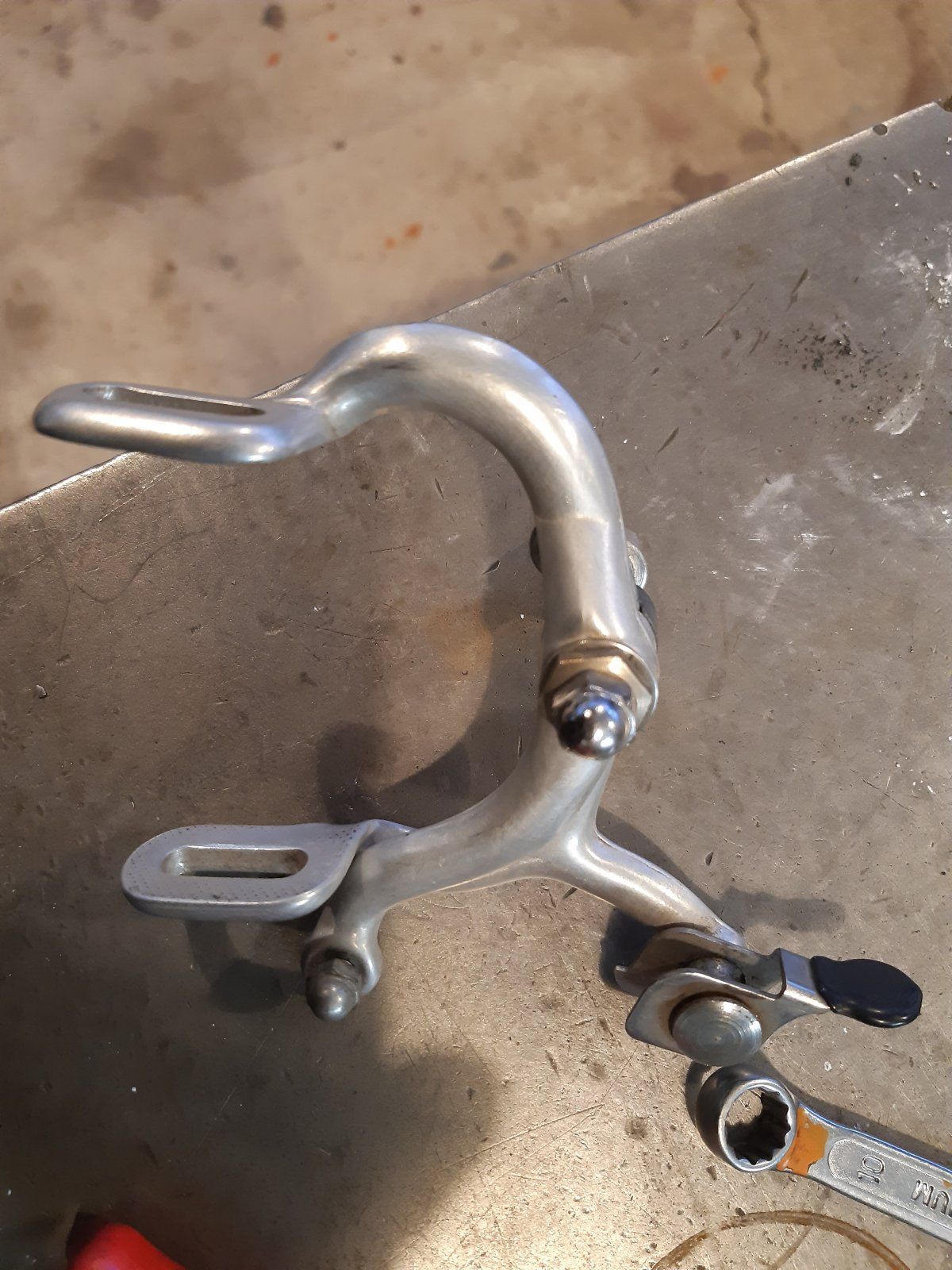

Guten Abend! Ich stecke grad aus übrigen Teilen ein 707 zusammen. Dabei sind mir diese Bremsen in die Hand gefallen. Kennt die einer? Grad lang genug für Standardrahmen, passen aber auch an FF und sowas. Hab ich schon öfter gesehen. Importware?
"Formos" ?! Import ... aus Asien ... gibt es auch passende Bremshebel ... der Spannhebel erinnert an Weinmann
