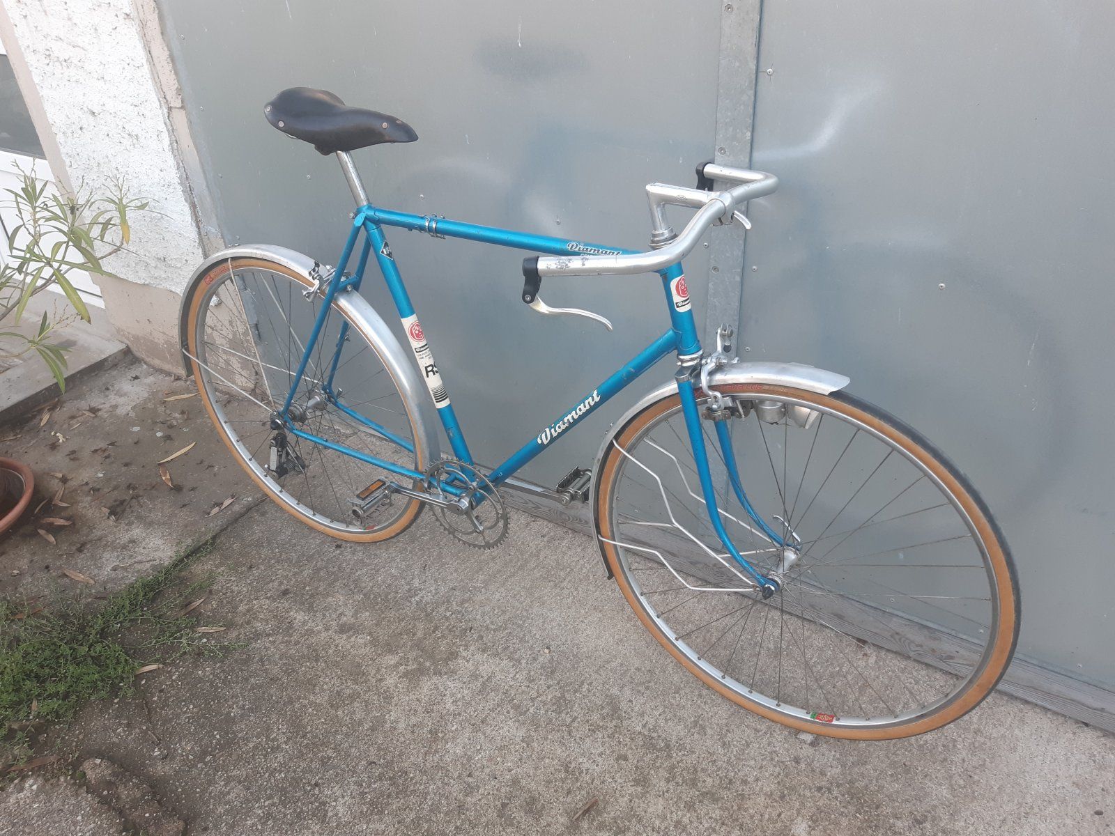

Was meint ihr? Wird das zu kasprig? Würde vorn noch nen Träger draufschrauben, wenn ich was günstig kriege. Eigentlich sollte es aber eine No Budget Kiste werden...

Kann man machen. Wenn es bei NoBudget bleiben soll, reichen vielleicht paar Eisenstangen (4) und ne Holzkiste 🤘🤓
Ein Kreuz unter der Kiste, 1x am Bremsbolzen mit fixiert und die Enden der Querstange dazu, nach unten auf der Achse abgetützt.
... So ein "Baguetteträger" passt ja nur eine Dose Bier drauf, auf ne Stiege sicher ein Kasten 😃
Hab auch schon an selbstbiegen gedacht. Was Handfestes, für nen Konsumkorb oder nen Elferkasten. Vielleicht guckt sich ja der komische Lenker weg. Fahrräder ohne Rennbügel sehen für mich immer komisch aus. :)

Mm. Das passt schon mit dem Lenker. Du könntest, so du die Möglichkeit hast, den Lenker noch etwas kompakter biegen (oder ist der Alu?) ... ich hatte ja Mal ein ähnliches Rad begonnen, bin aber dann woanders gelandet ... bei der Suche nach hübschen Frontträgern kann man viel Zeit verbringen. Aktuell sind wohl die von Pelago am unkompliziertesten zu montieren und am Schlichtesten... gibt es in drei Größen. 11er Kiste, wäre mir jetzt zu wenig 😉 ... da hatte hier in diesem Faden ein Foristi einen hübschen silbernen Diamant als Porteur mit dem großen Träger vorn aufgebaut ...
