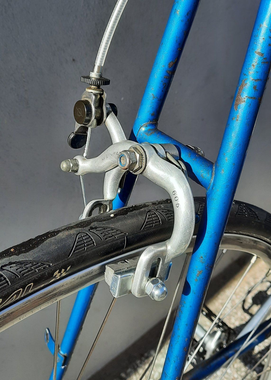

Der Bremssteg hinten ist übelste gequetscht. Wer weiß was da mit der Sattelstütze passiert ist und wie der Rahmen an die Laufräder angepasst wurden. Singlespeed Klassiker 😉

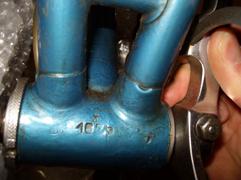

ich habe vom @𝐻𝑒𝓍𝑒𝓇 diesen Diamant-Rahmen (Modell 167, Baujahr 1959) geschenkt bekommen:
Nun suche ich ein Schaltauge dafür, die Ausfallenden stehen nahezu senkrecht, sehen also so aus:

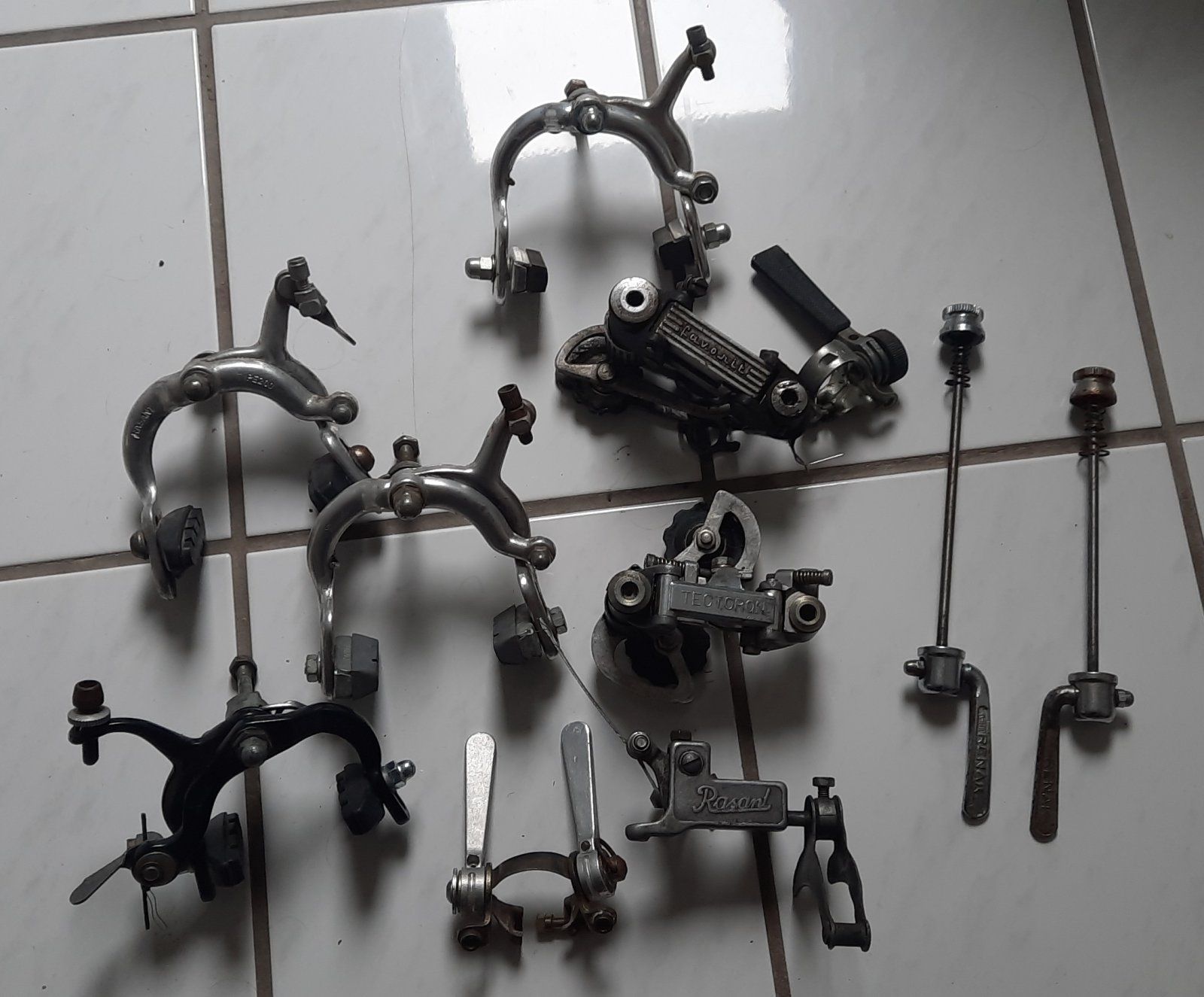

Ohne es genau zu wissen hätte ich es damals mit sowas probiert.
Schaltwerk muss beweglich bleiben.
Die beiden kleinen Nasen passen ins Ausfallende und limitierten die Bewegung nach oben und unten

Nun ja, das ist ja schon das Schaltauge da muss ein altes DDR Renak/Optima whatever oder ein Huret TDF dran, dass dann geschwenkt wird, beim ein und Ausbau des Rades
