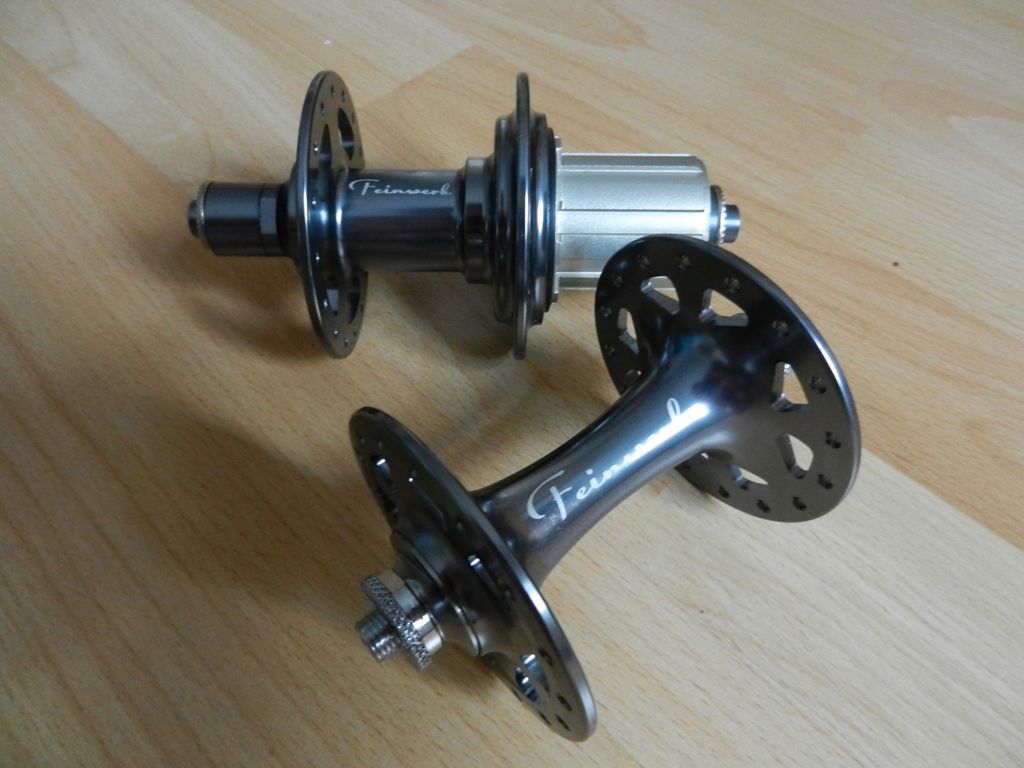

Wenns etwas moderner sein darf, hätte ich ein Paar Hfl-Naben in dieser hübschen Farbe, für die ich momentan keine praktische Anwendung habe.
...okay, dann Grau!

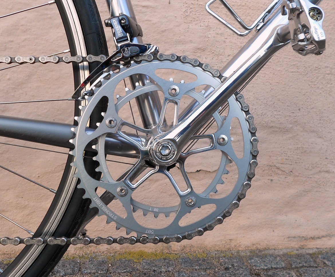

Teile einzeln zusammenpuzzeln ist teuer und langwierig, also darf auch ein nahezu ungefahrenes Rad unter Blitz und Donner in die Vergangenheit transferiert und ein alter Rahmen frankensteinisiert im heute weiter leben.
Hier der edle Spender:
Nach einer ausgiebigen Probefahrt frage ich mich mal wieder, wer eine Dreifachkurbel mit 53/42/30 braucht?
Zu schwach um die Hügel zu treten aber ein 53er Blatt mit Kette rechts in der Ebene in Schwung halten, geht nicht zusammen.
