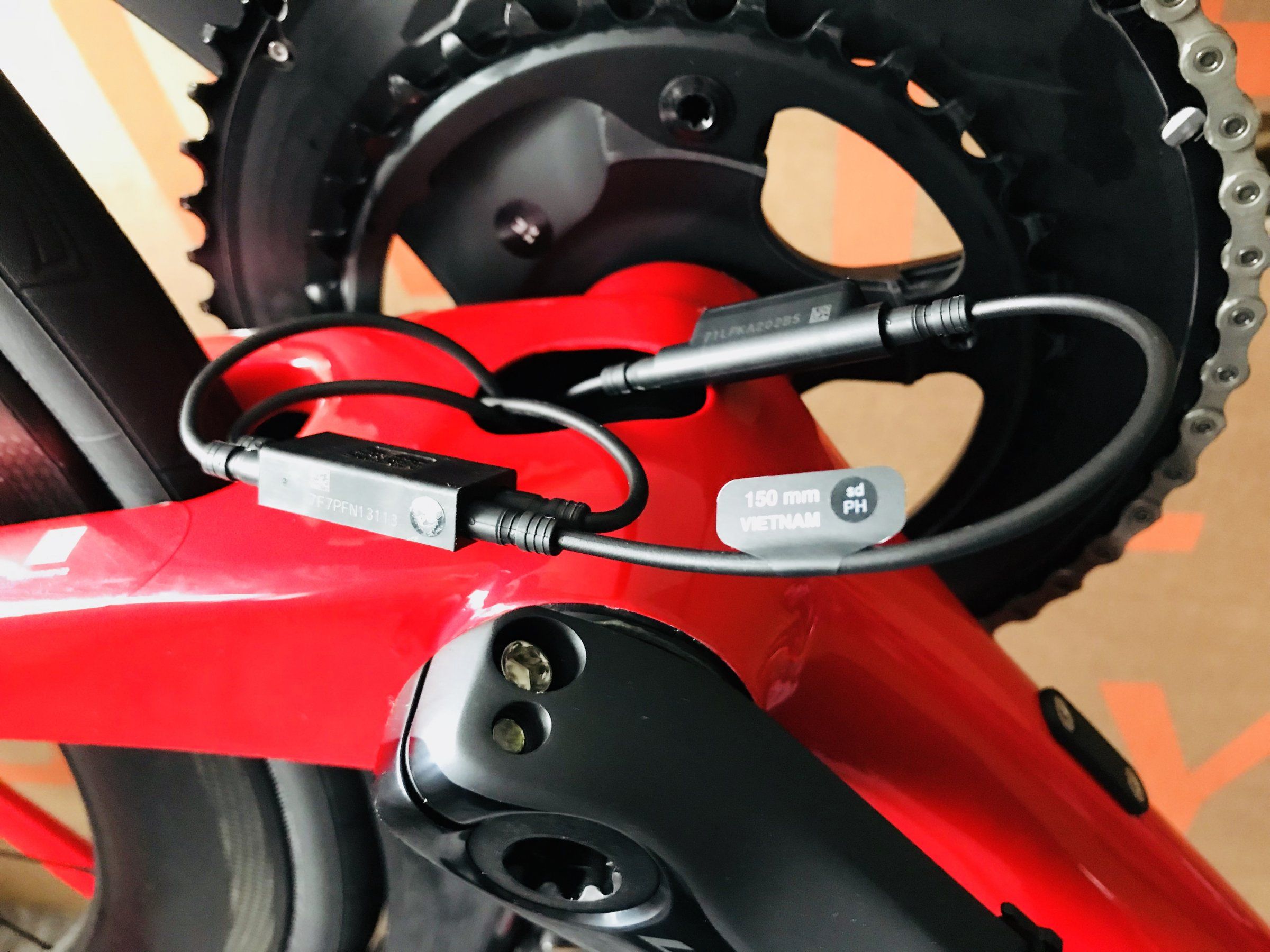

Hat schon jemand die Wirelessunit WU111 verbaut? An welcher Position?
Ich habe sie letzte Woche unten beim Tretlager montiert. Es gibt eine gute Anleitung bei YouTube:
Das koppeln mit der App und das erste Update ist wie andere im Netz berichtet haben erstmal abgestürzt. Ich musste die Schaltgruppe dann mit einem alten Windows-Rechner verbinden um sie wieder aktivieren zu können. Danach funktionierte das Update ohne Probleme.
Das Video kenne ich, bin bei der Umsetzung aber kläglich gescheitert. Ich habe diese Junctionbox zum Verrecken nicht aus dem Rahmen ziehen können.
Bei mir ging das recht einfach. Vielleicht hat sich die kleine Junktionbox etwas verkantet. :/
