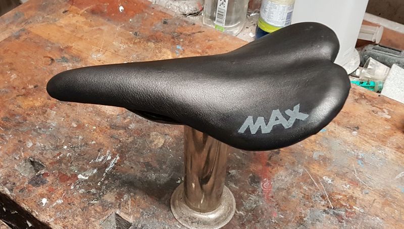

Morgen gibts einen neuen MAX.
Mein scheintoter PC übernimmt grad nicht die Fotos vom Smartphone,
und die sind um Welten besser als die mit der Digi-Knipse.
120 Gramm. Den Ehrgeiz, unter 100 zu bleiben, hab ich momentan nicht mehr.
Das Gewicht der Sitzschale bleibt unverändert, aber ich packe mehr in die Rails rein.
Na ja, bei den < 100er Sätteln hatte ich auch extem dünnes Leder verwendet.
