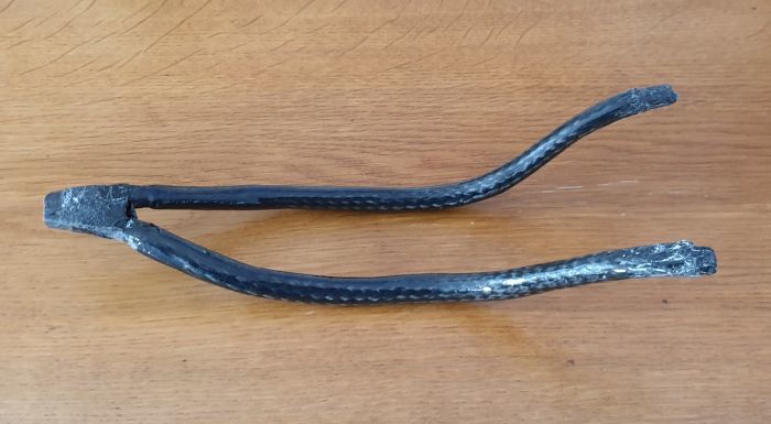

Jetzt hab ich den Dreh raus, wie ich auch die bereits produzierten Rails auf hochoval trimmen kann
und dabei die Festigkeit sogar noch erhöhe. Das Hüftgold wird allerdings bleiben. :oops:
Damit bin ich ein Problem los, das mich schon länger beschäftigt hatte.
Es geht ganz einfach, allerdings wieder mit Geduld, wie immer beim Laminieren.
Zeigen ! Bitte.
Da gibts nix zum zeigen. Das ist nur ein bisschen Fleißarbeit.
Da ich die Carbonstränge in mein 'Streckbett' drücke werden sie auf der Unterseite schön rund.
Oben, wo ich drücke, neigen sie zwangsläufig dazu, etwas platt zu werden.
Man kann mit einer Feile nachhelfen, aber viel eleganter und auch statisch sinnvoller ist es,
schmale Gelegestreifen (die Fasern sind jeweils 5 mm breit) auf die Oberseite aufzulaminieren.
Dann wird auch diese Seite rund, wenn ich zuerst einen 5er und dann einen 10er, also zwei Fasern nebeneinander
auftrage. Zuerst anschleifen, harzen, anderthalb Stunden warten, drauf laminieren, mit Folie andrücken.
Klingt aufwändig, aber die Feilerei bzw. Schleiferei ist es auch. Und so komme ich zur hochovalen Form.

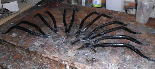

Auf dem Weg zum idealen hochovalen Querschnitt der Rails bin ich hoffentlich heute einen Schritt weiter gekommen.
Noch muss ich abwarten, die Rails backen auf dem Ofen. In einer Stunde weiß ich mehr. Bin gespannt! :)

Jetzt muss ich wieder in den Keller, nach den Rails schauen, Folie drüber, anpressen ...
Manno, was halten die Biester auf! :mad:
Es kann zwar nix brechen an meinen Sätteln, aber man sollte die Rechtsverdreher nicht unterschätzen.
Die haben hier in München eigene Stadtteile, und warten nur auf eine Gelegenheit Geld zu " verdienen ". :mad:

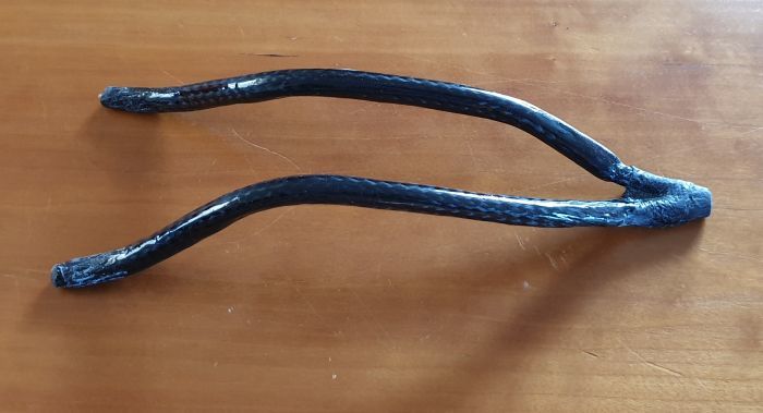

Das sind die Dickmann-Streben.
Die sind überdimensioniert, weil der Carbonschlauch ziemlich dicke Fasern hat. 6 K, statt der 1 K des nächst dünneren Schlauchs.
Schade, dass es bei meinem Lieferanten nix dazwischen gibt. Noch hab ich aber etwas Carbonschlauch von einem anderen Lieferanten.
Die Schläuche bringen vor allem Optik. Was die Stabilität angeht, da bringt das Gelege deutlich mehr Festigkeit.
Die Enden sehen so wild aus, weil sie eh angeschliffen werden müssen, um dann mit der Schale verklebt zu werden.
Demnächst kommen Fotos von den hochovalen Rails.
Die Runde um den See hat gut getan, wie im Frühling. Jacke war zu warm, Langarmtrikot und drunter Funktionshemd hat gereicht. Mach ich morgen gleich nochmal.
By the way - sehen sehr gut aus die Rails.
