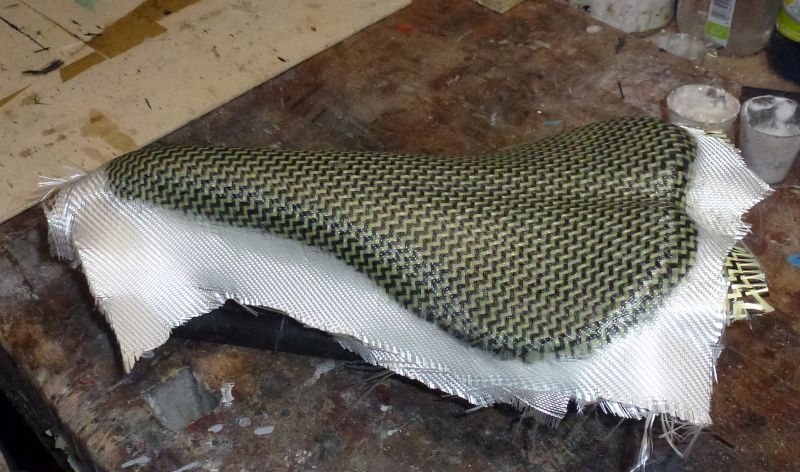

Schale mit Polster: 49,6 Gramm
War'n Fehler. Ich hätte auf dich hören sollen, d-gn (welche Tastenkombination für das Hütchen?)
Ich hab vorhin das Polster aufgeklebt, dann die Streben montiert, dann den Sattel bei 75 Grad in den Backofen.
Gestern gings gut - bei 50 Grad. Heute löste sich das Polster wieder zum großen Teil. :oops:
Also doppelte Arbeit! Äschälisch, denn gerade diese Arbeit mag ich gar nicht! Dumm gelaufen!
Beim nächsten Sattel baue ich erst die Streben dran und polstere dann.
Falls überhaupt gepolstert wird ... :)

Die Streben sind nicht alle gleich schwer. Je nachdem, wer den Sattel bekommt, was für ein Rad er fährt und vor allem, wie schwer er ist.
Um die 120 Gramm wiegen die fertigen gepolsterten Sättel. Vielleicht ist die Montage der Streben mit mehr als 10 Gramm verbunden.
Auch Kleinvieh macht Mist. Für die Montage rühre ich 6 Gramm Harz an, plus Füllstoffe, plus Carbongewebe. Letzteres fast vernachlässigbar, was das Gewicht angeht, aber ein oder zwei Gramm sind schnell verbraten.
Ich hatte nie das Ziel, extrem leicht zu bauen. Das hat sich ergeben, da ist sicher noch Luft drin. Vor allem bei den Rails. Ich könnte auch das Glasgewebe weglassen oder ein noch dünneres verarbeiten. Das wird sicher ein paar Gramm weniger bringen.
Die beiden Kohle-Kevlar Sättel sind für meinen Freund und mich. Wir schauen beide nicht so aufs letzte Gramm. Ich bin immer wieder fasziniert, wie leicht meine Sättel sind, wenn ich die fertigen die der Hand habe. Aber natürlich gehts noch leichter. Vor allem, wenn ich Serienstreben vom Feinsten verbauen kann. Mal sehen, einen Kontakt hab ich endlich. Das wäre der Hammer! :daumen::daumen::daumen:

Aber die Schale ist so weich, dass sie sich im vorderen Bereich nach etwa einer Stunde Fahrt etwas verformt. Man spürt es nicht, weil man dort nicht sitzt, es sieht aber unschön aus, wenn man absteigt. Nach einiger Zeit nimmt der Sattel wieder die normale Form an. Gut, dass ich erst mal selbst teste, denn so möchte ich keinen Sattel aus der Hand geben. Ich muss also den vorderen Bereich zusätzlich verstärken, ohne dass die Elastizität im Sitzbereich eingeschränkt wird.
