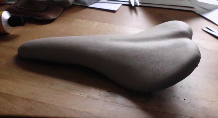

Letztendlich könnte man auch als Aufnahme der Rails Silikonröhrchen mit passenden Durchmesser einlaminieren. Da knarzt dann garantiert nichts mehr, und vom Gewicht her ist es auch unrelevant.
Ja, aber ich habe keine Silikonröhrchen oder Schläuche. Was ich hab, das ist Druckschlauch, auch gut, aber die Durchmesser sind zu klein.
Gummi halte ich sogar für gut, und das Gewicht liegt vielleicht im 3-4 Grammbereich. Ich kann morgen mal wiegen, denn ich hatte die ersten etwas knapp abgeschnitten und dann noch mal zur Schere gegriffen. Das Gewicht dieses Sattels wird durch die Titanstreben bestimmt. Der Rest ist peanuts. :)
Außerdem gibt es wohl kaum etwas, das sich schlechter mit Epoxidharz kleben / verbinden lässt als Silikon. Für mich ist Silikon eher ein Trennmittel. Aber vielleicht liege ich da falsch.
Silikon kam mir nur in den Sinn, da es hier Schläuche als Rahmenschutz gibt, die man über die Bowdenzüge schieben kann. Es sollte halt nur etwas flexibles, nachgiebiges sein. An meinem Fabric Scoop sind die Rails auch in einlaminierten Kunststoffbuchsen gelagert.
Einer der wenigen Carbonsättel die nicht knarzen. Aber egal, ich hab eh keine Ahnung. :)
Na ja, das scheint mir nicht so.
Ich musste nehmen, was ich habe, und in diesem Fall wars ein Benzinschlauch.
Sonst hätte ich etwas geeignetes besorgen müssen, im Baumarkt oder -
da gibts bestimmt was passendes: bei Gummi Wegner. Aber der Weg dorthin ist weit
und zum Teil sehr holprig. Kein Genuss mit'm Rad.
Der Spritschlauch passt nur mit Mühe über die Rails, und das ist gut so. Der Durchmesser muss entweder saugend passen,
oder im Falle von Gummi darf er sogar ein bisschen kleiner sein.
Meine knarzen nicht. Die können nicht knarzen, weil die Verbindung zwischen Schale und Gestell fest laminiert ist.
Bei Seriensätteln werden die Rails nur in die Aufnahmen gesteckt, nicht laminiert. Man korrigiere mich bitte.
Einen Tune Sattel hatte ich noch nie in der Hand.
Stimmt, sind spezielle Kunststoffbuchsen. Hat aber eher was mit der Produktion zu tun ( Zeit ist Geld :) ). Schläuche gibt es in unterschiedlichen Durchmessern auch im Aquarium Zubehör.
Die Rails werden nicht fest einlaminiert, weil darunter die " Beweglichleit " leidet. Ein bisschen Komfort muss schon sein, besonders auf Strecken jenseits der 150 - 200 km Strecke. Daher auch meine Entscheidung mit etwas mehr Gewicht deutlich höheren Komfort einzukaufen.
Ich hab Gott sei Dank einen passenden Nachfolger für meine SelleItalia Sättel gefunden. Vor Kurzem bei einem Radcamp in Bassano del Grape ( am Monte Grappa ) hatte ich Gelegenheit bisschen in die Produktion zu schauen. War interessant. Danach nach Treviso, zum großen P. :)
Wofür steht das P.? In Treviso hatten wir uns unsere Hündin geholt, vom italienischen Tierschutz. Pech gehabt! Die ist total gestört. Aber das gehört nicht hierher.
Ja, die Gummilagerung bringt mehr Flex. Jetzt bin ich zufrieden mit dem Sattel. Der ist aber noch immer nicht fertig.
Vielleicht stelle ich meine Bauweise um und lagere auch meine Rails elastisch. Es könnte aber sein, dass sie dann zu stark federn. Schaumerma ...
Das " P " steht für Pinarello. Wir hatten das Radcamp am Monte Grappa auch gewählt, weil dort einige der bekannten italienischen Hersteller ihre Heimat haben. Ich wollte mir den F12 ansehen.

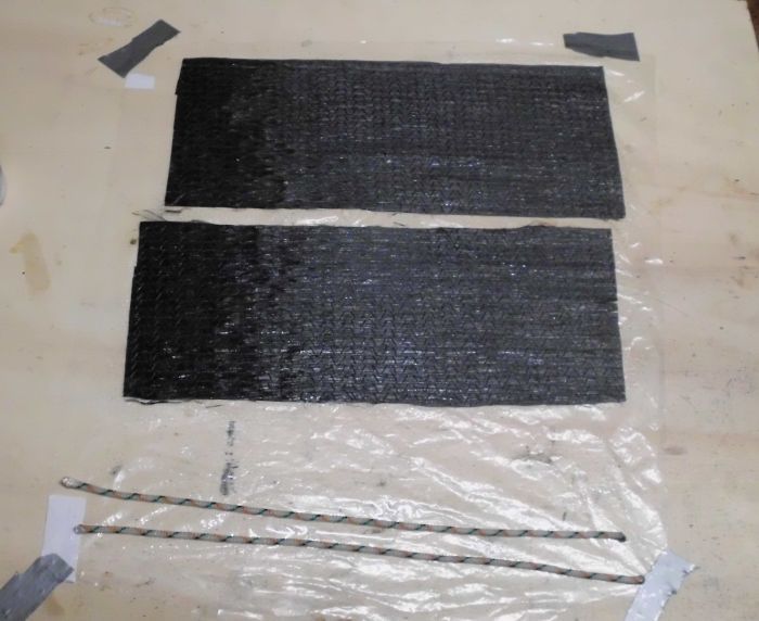

Jetzt muss ich wieder in den Keller, da liegt getränktes Carbongelege und die Seelen der künftigen Rails. Nach zwei Stunden Wartezeit kann ich die Rails jetzt wickeln. Aufwändig, aber nicht zu ändern.

Gleich wirds übrigens spannend. Ich probiere erstmals stärkeres Carbongelege zu wickeln.
Wenns klappt, dann wäre das toll. Denn das bisherige war etwas fummelig.
Theoretisch sollte das mit dem neuen besser klappen. Hoffentlich!

Das Wickeln hat jetzt gut geklappt. Aber fürs 'Streckbett' ist es noch zu früh.
Da werde ich noch eine halbe Stunde warten müssen. So was ist nervig, aber nicht zu ändern.
