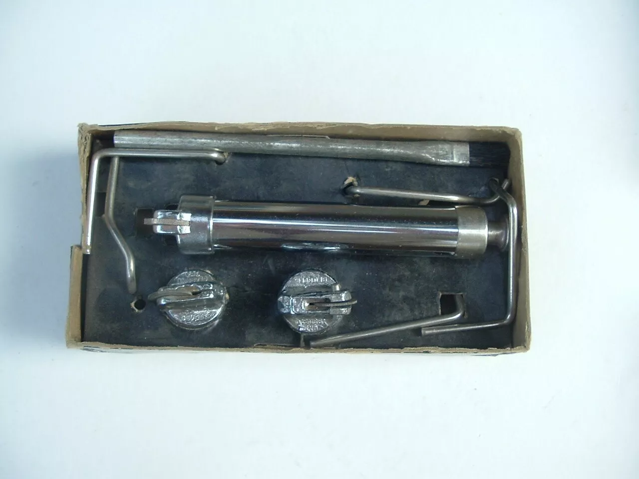

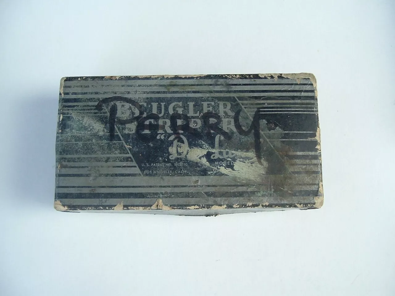

Der "Beugler" ist wohl seid Jahrzehnten der "Standardstrippenzieher" - hier in NOS, NIB aus den 1940ern im Deluxe Set mit drei Strichstärken

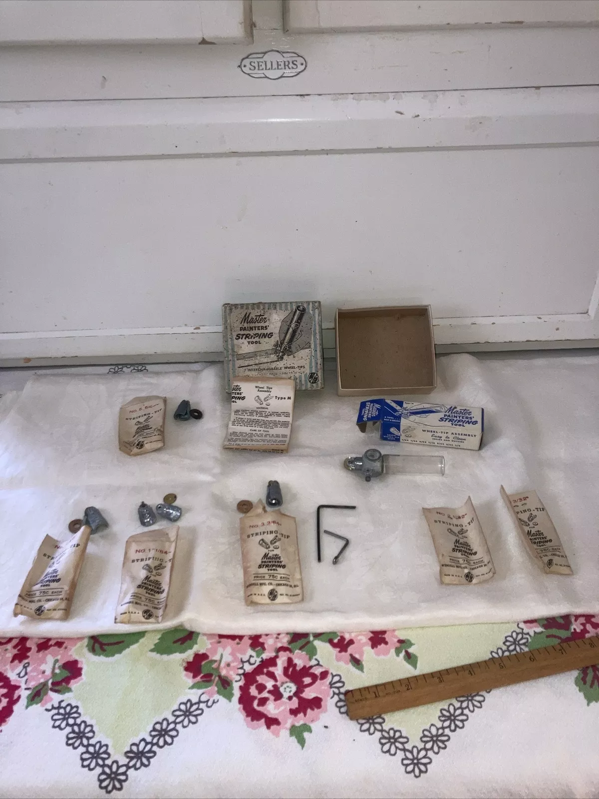

2. Vom (heute wohl nicht mehr existenten) Konkurrenten Wendell als Full Set aus den 50ern

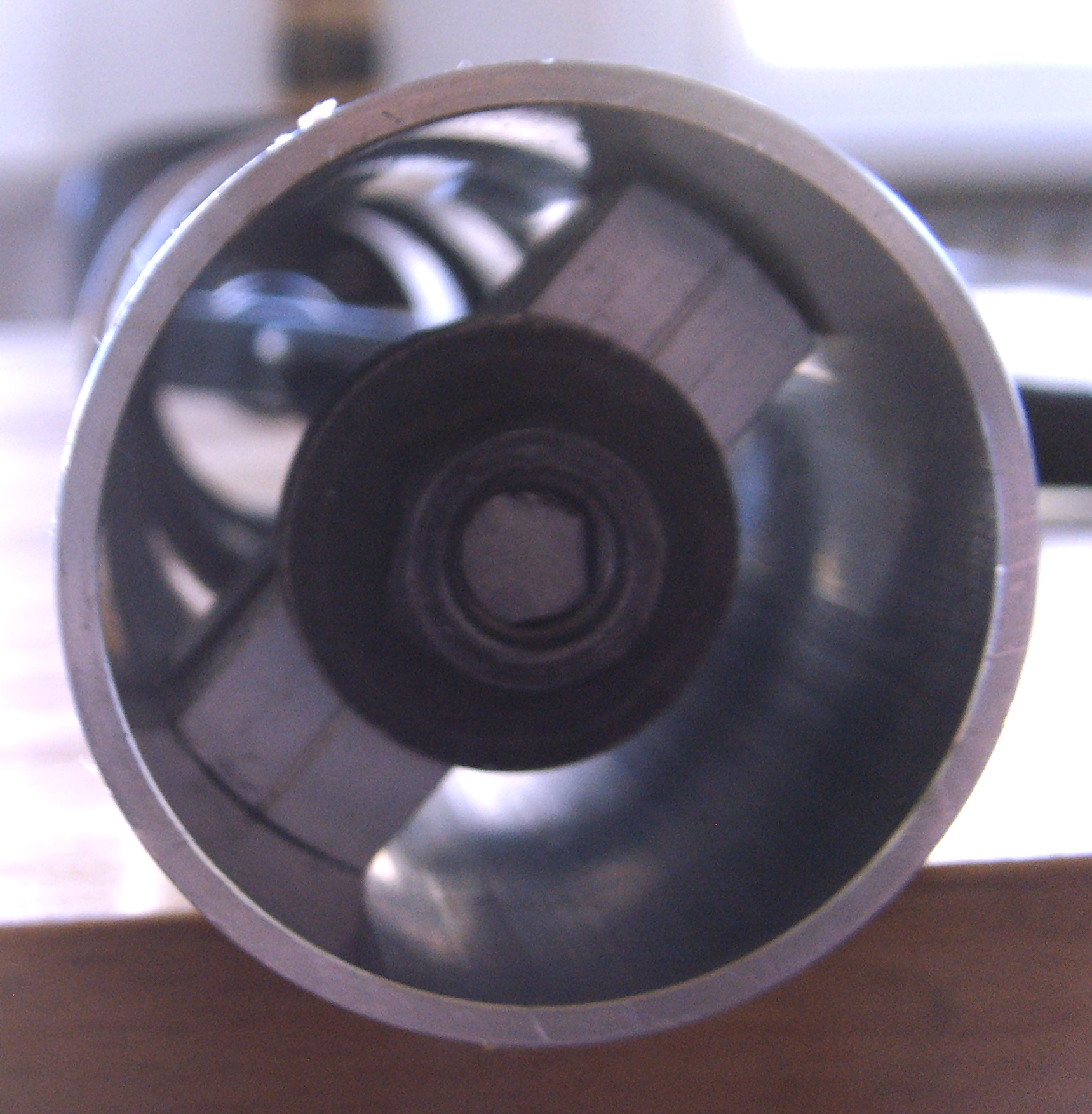

Wieder nicht in erster Linie schön, aber: Erfolgreich. Die BB30-Adapterhülse für meine alten BSA-Lagerschalen knackte kurz & ließ sich dann ganz leicht aus dem Rahmen schieben. Dabei hatte ich schlimmes befürchtet. Sie war mit 638-Fügekleber montiert. Ich hatte das Werkzeug * extra so gebaut, dass sich die Hülse mit Heizluft hätte heiß machen lassen. Das war dann aber gar nicht nötig. Entweder der Kleber ist nicht so stark wie ich vermutet hab, oder er ist für die Anwendung nicht geeignet oder sonst etwas schief gegangen. Jedenfalls ist jetzt erfreulicherweise freie Bahn für mein neues Tretlager. Falls mal einer das Werkzeug * braucht: Ich schicke es ihm gern, ohne den ehrwürdigen Smalcalda-Ringschlüssel 13 x 17 allerdings. Der möchte gern wegen bsonderer Wertschätzung und jahrzehntelanger Treue bei mir bleiben.
Tipp von der Seite: ein 1 Zoll Steuersatzausschläger ist hervorragend geeignet für BB Pressfit Tretlager Schalen und entschieden weniger fummelig als die dafür angebotenen speziellen Austreiber mit dreigeteilten Scheibchen
Habe ich in Entmangelung eines Spezialwerkzeuges vor 2 Wochen auch festgestellt ;-)
Die sind witzig, möchte ich auch gern mal probieren. Auch wenn ich bis jetzt mit dem Schwertschlepper auch gut klargekommen bin :)

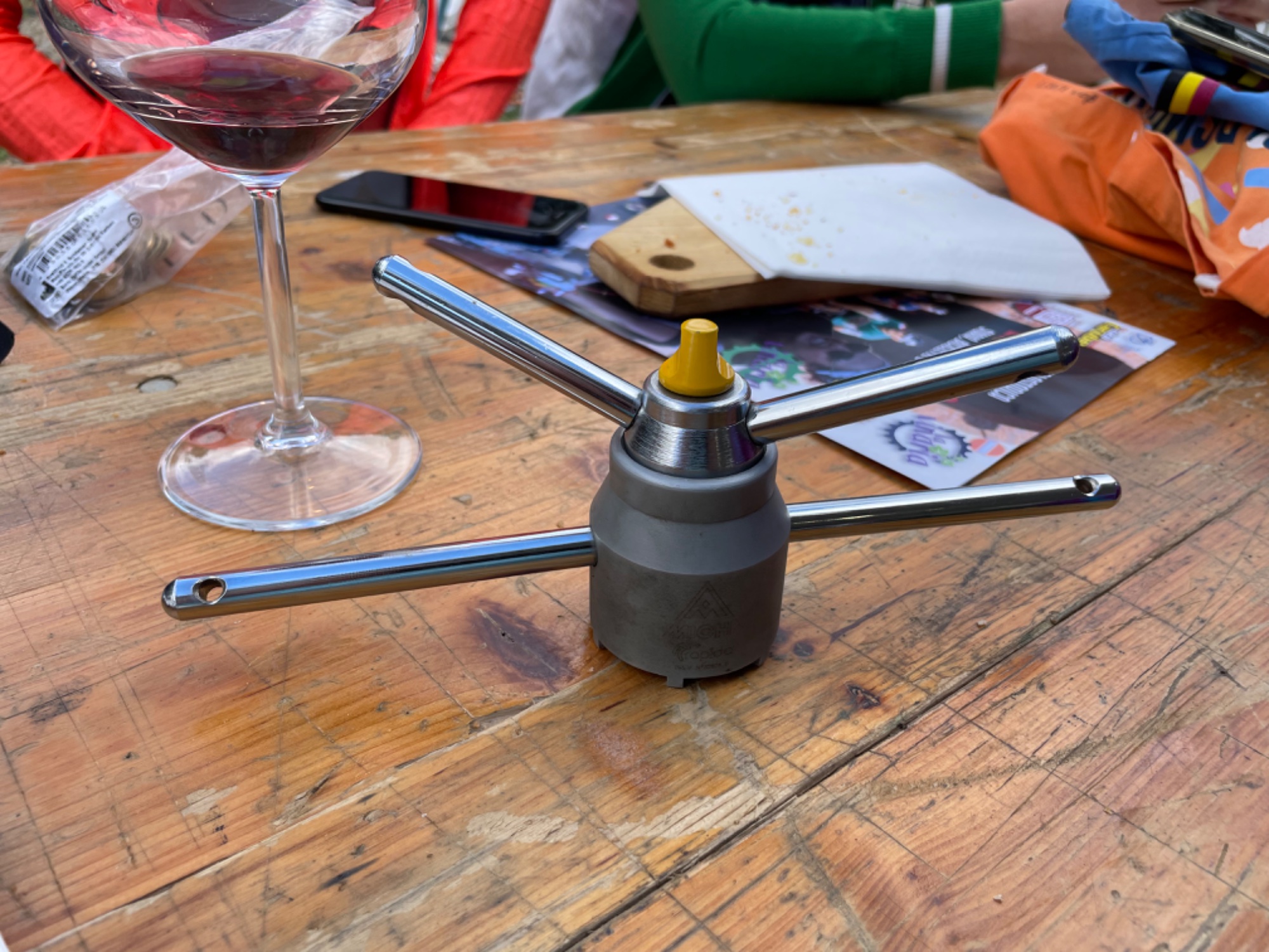

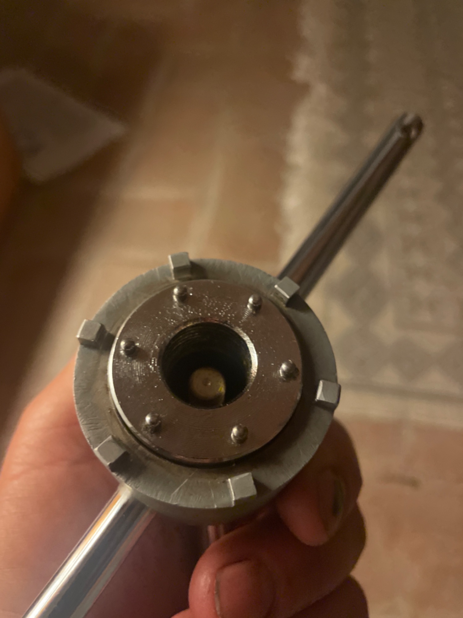

Ich habe das schonmal gesehen. Was stellt man damit noch gleich an?
Damit kann man die linke Lagerschale montieren.
Zunächst schraubt man die Schale locker samt Konterring ein.
Dann dreht man eine Schraube mittels dec kleinen Kunststoffnupsis in die Welle und stellt dann über die inneren Knebel das Lagerspiel ein und fixiert dann den Konterring mit den Äußeren Knebeln.
Gebaut hat das Miche.
Den Listenpreis kenne ich nicht würde mich aber interessieren.
Du darfst das morgen gerne mal bei meinem Rad ausprobieren.
