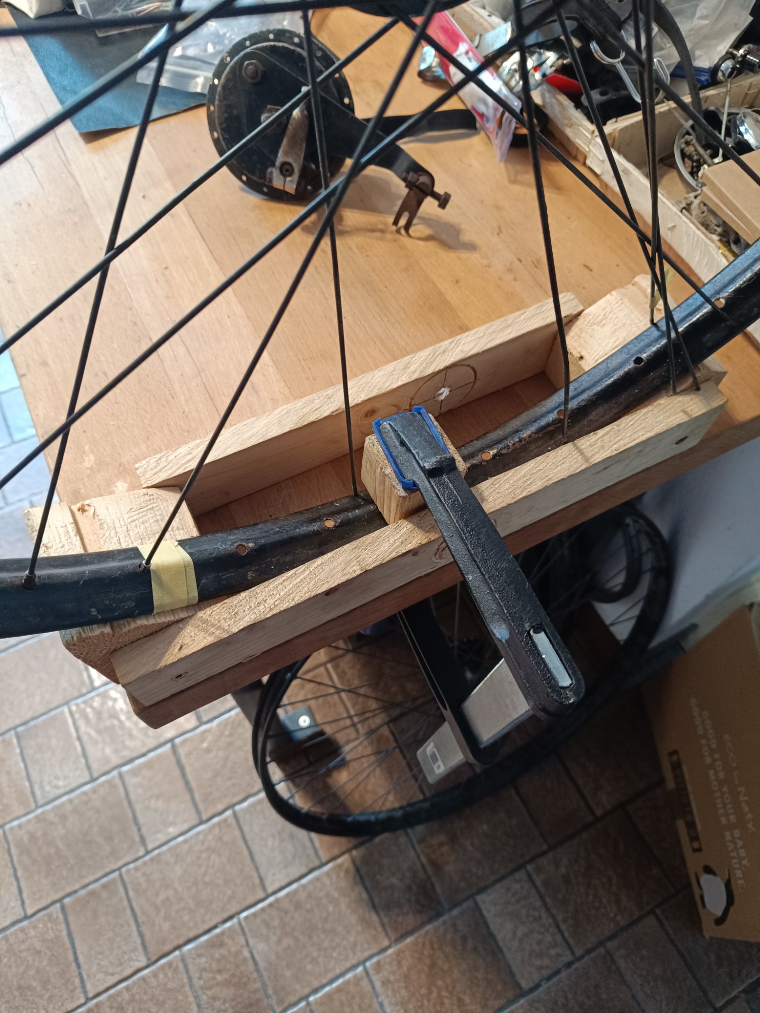

Westwood Felge in Stahl kann man das machen , vermutlich von deiner Gazelle A Touren.
SIMPLEX Amsterdam Omafietz von 1949Westwood Felge in Stahl kann man das machen , vermutlich von deiner Gazelle A Touren.
