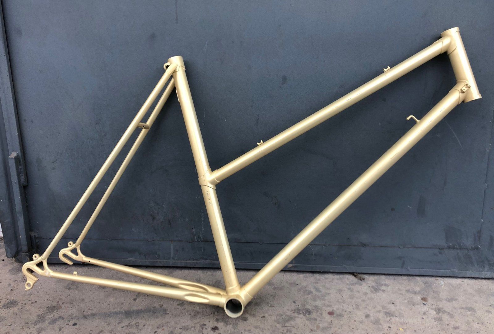

Die Rahmenhöhe war leider doch nicht passend. Der Schauff-Rahmen ist deutlich kleiner.

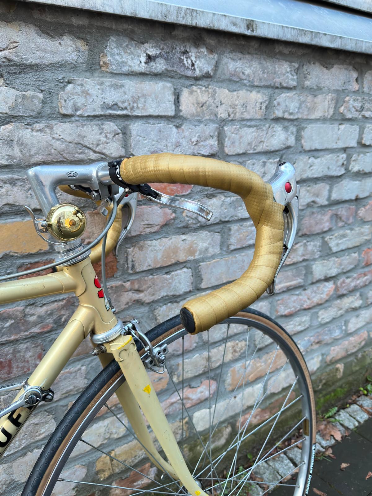

Gestern hat mir der liebe @Andreas P. zwei Oberlenkerbremshebel in Berlin-Südwest übergeben, die ich heute montiert habe. Leider musste ich hierbei die Vorderbremse auf den rechten Hebel legen, anders wäre die Zugführung nicht ohne üble Schlangenlinien möglich gewesen. Da meine Frau noch keine Bremszuordnung verinnerlicht hat, dürfte das keine Gefahr darstellen.
Ich konnte die bestehenden Züge und Zughüllen nutzen und auch ohne Feile offenbar sauber genug kürzen für eine überraschend gute Bremsleistung.

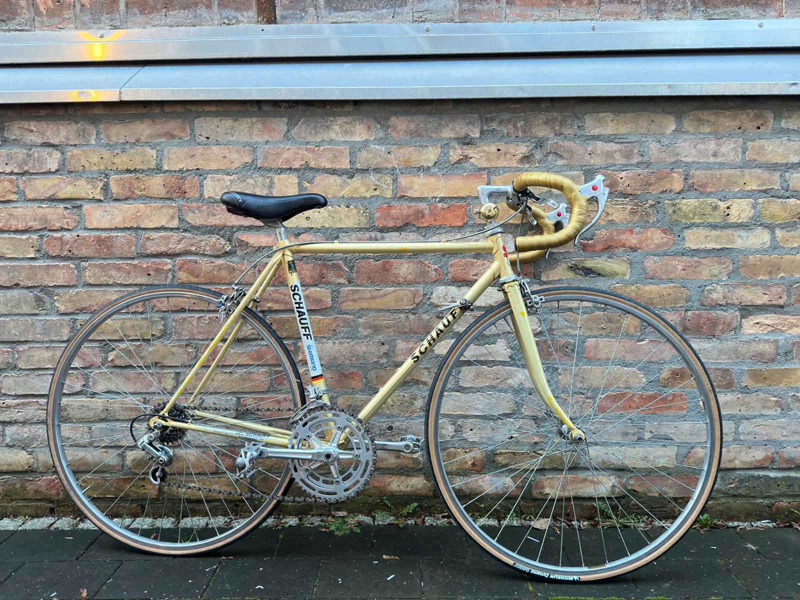

Hier ein paar Fotos von der Probefahrt:
Außerdem habe ich die Haken von den Pedalen entfernt. Jetzt kommt sie damit zurecht und ich kann mir vielleicht sogar die neuen MKS Sylvan Stream sparen. 😊
Welche einfache Lösung gibt es für die nun funktionslosen Bremshebel, damit die nicht schlaff herunterhängen? Aus verschiedenen Gründen sollen sie dranbleiben.

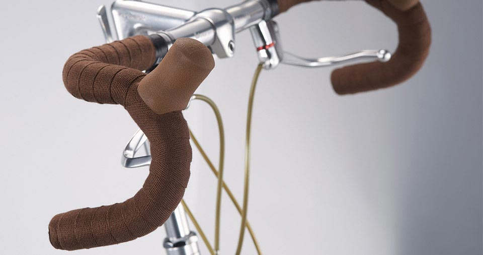

Lösungsvorschlag 1:
Man baut die Zusatzbremshebel zwischen die eigentlichen Rennbremshebel (wie eigentlich vorgesehen).
Lösungsvorschlag 2:
Man benutzt statt der Rennbremshebel solche "Höcker" (oder Bremsgriffstummel), wie sie für den Stoker bei Tandems benutzt werden.
(z.B. so etwas)
Noch häßlicher wäre das: :rolleyes:
Ich persönlich würde somit zu Lösungsvorschlag 1 tendieren.
