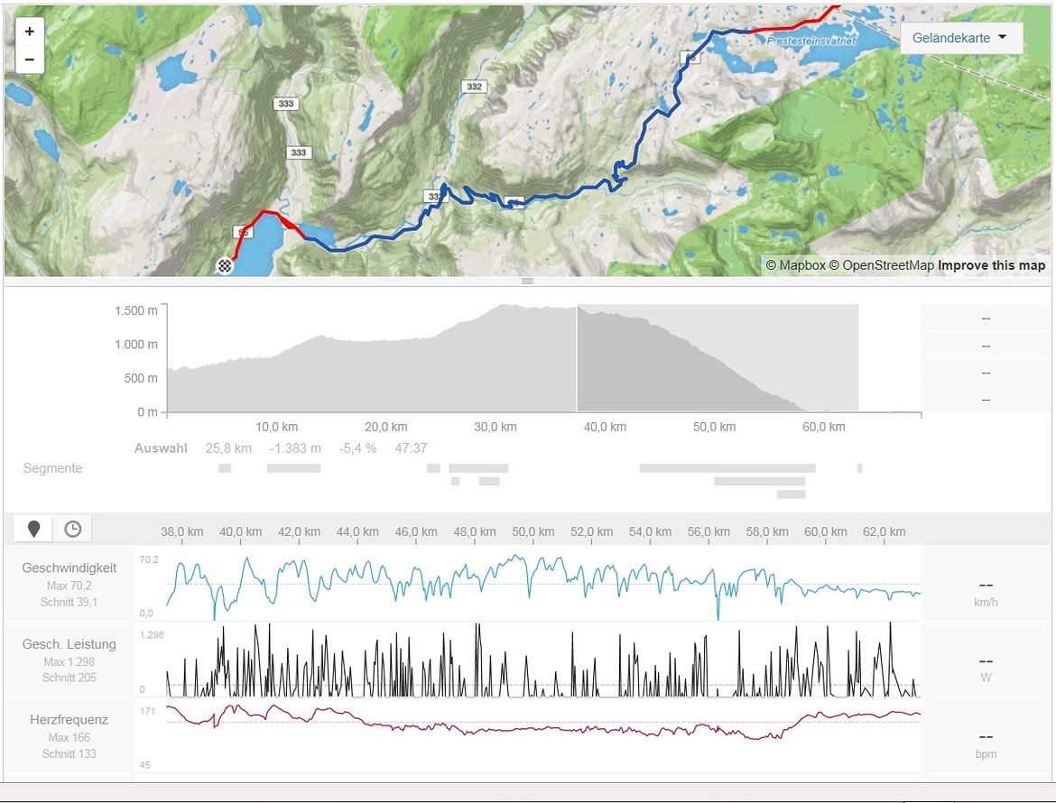

Folglich gab es ein Jahr später von 1500 m auf 0 m vom Dalsnibba/Norwegen (ein andere Abfahrt mit mehr Höhenmetern) keine Probleme trotz Dauergebremses, weil die Straße an dem Tag sehr voll war.
Hier ein Video eines Motorradfahrers.
Ja, und, ich habe es mal mit einer V-Brake geschafft in einer Abfahrt die Beläge runter zu raspeln, Großen Sankt Brrnhardt runter ins Aostatal, Schneeregen und im oberen Teilstück haben sie gerade auf der ganzen Strecke den Asphalt abgefräst.
Zweimal haben kurz Pause machen müssen, weil mir schiergar die Finger abgefallen sind. Mit einer Mini V-Brake hätte ich mir das schon dreimal nicht antun wollen.
