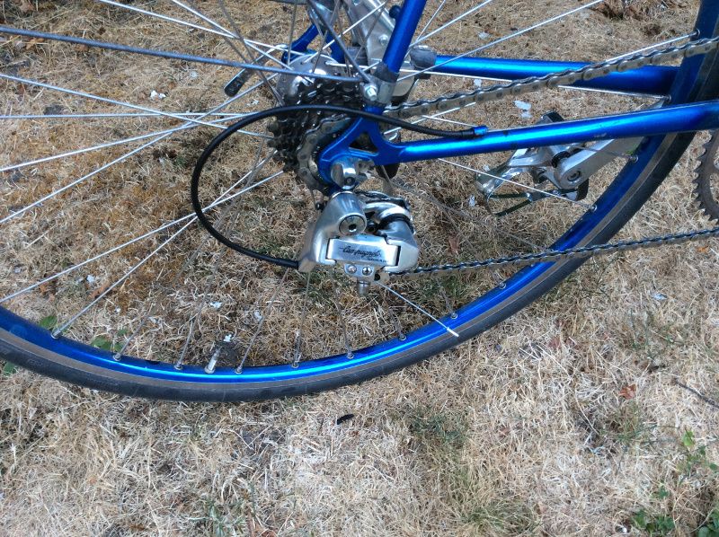

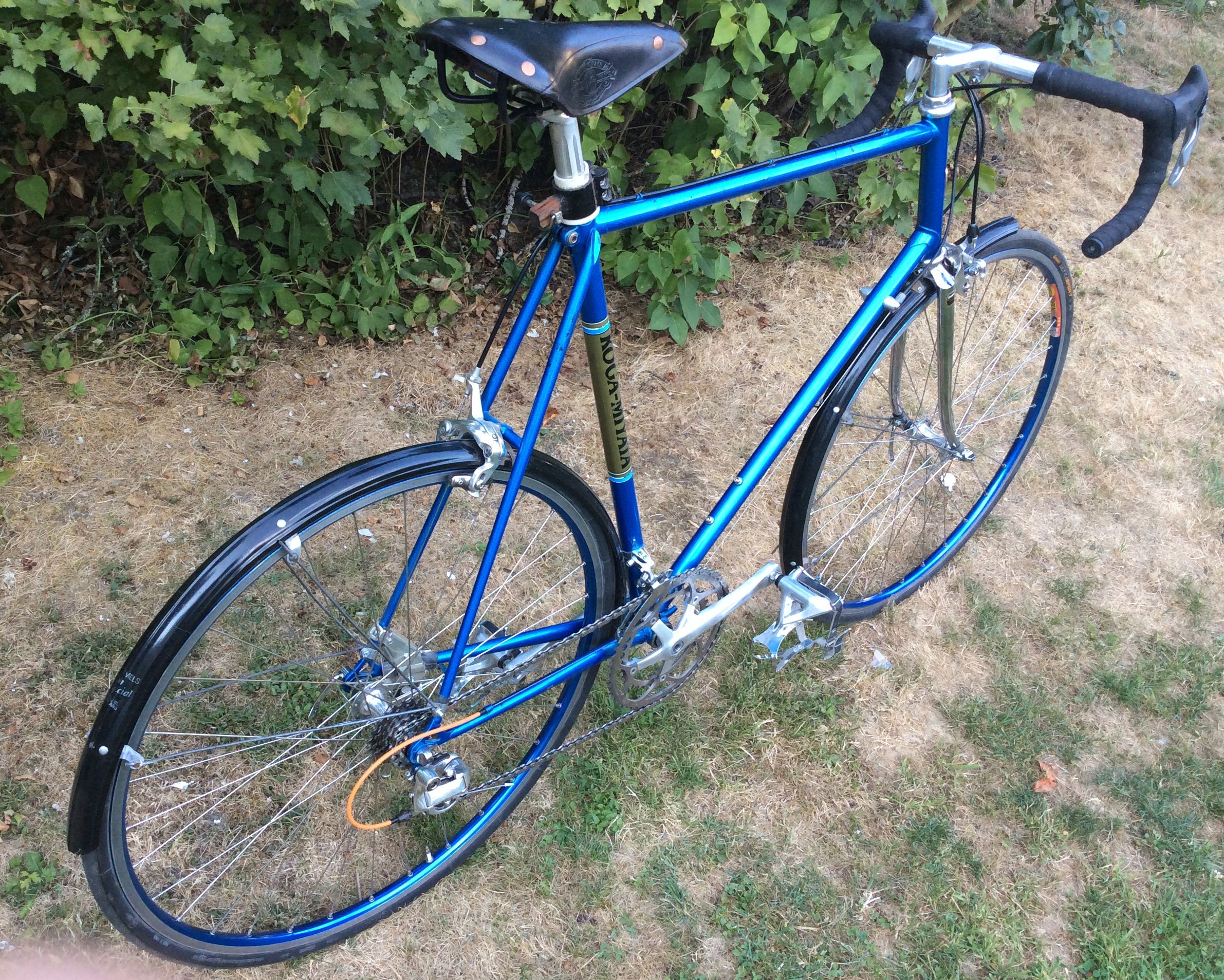

Man könnte meinen, ich würde fast jeden Tag das gleiche Foto hier hineinstellen, aber das Hinterrad ist nun etwas weiter hinten, weil ich die Einstellschräubchen herausgedreht habe. Nun sieht auch das Schutzblech m.E. besser aus. :) Pedale ist auch montiert. Leider hat sich nicht viel an der Schalterei getan, aber man kann es fahren. Parallel schaue ich mich dann nach einem Campa 8f SW um. Sobald ich das habe, werde ich auch den orangen Farbtupfer durch eine schwarze Hülle ersetzen.

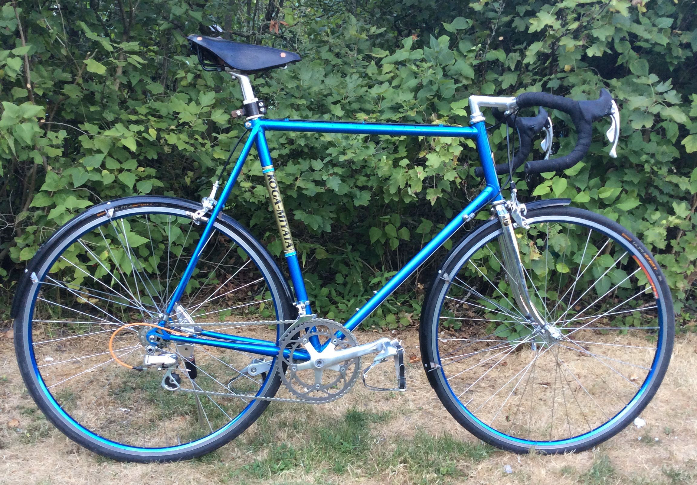

Mir gefiel der Concor-Sattel nicht, somit habe ich dem Diamant den Sattel gemopst; ein Wittkop. Japaner und ein Wittkop-Sattel? Inzwischen ist alles egal. Shimano, Campagnolo, Mavic... ;)
Mir gefällt er recht gut und irgendwie paßt er m.E. auch zu dem Rad.

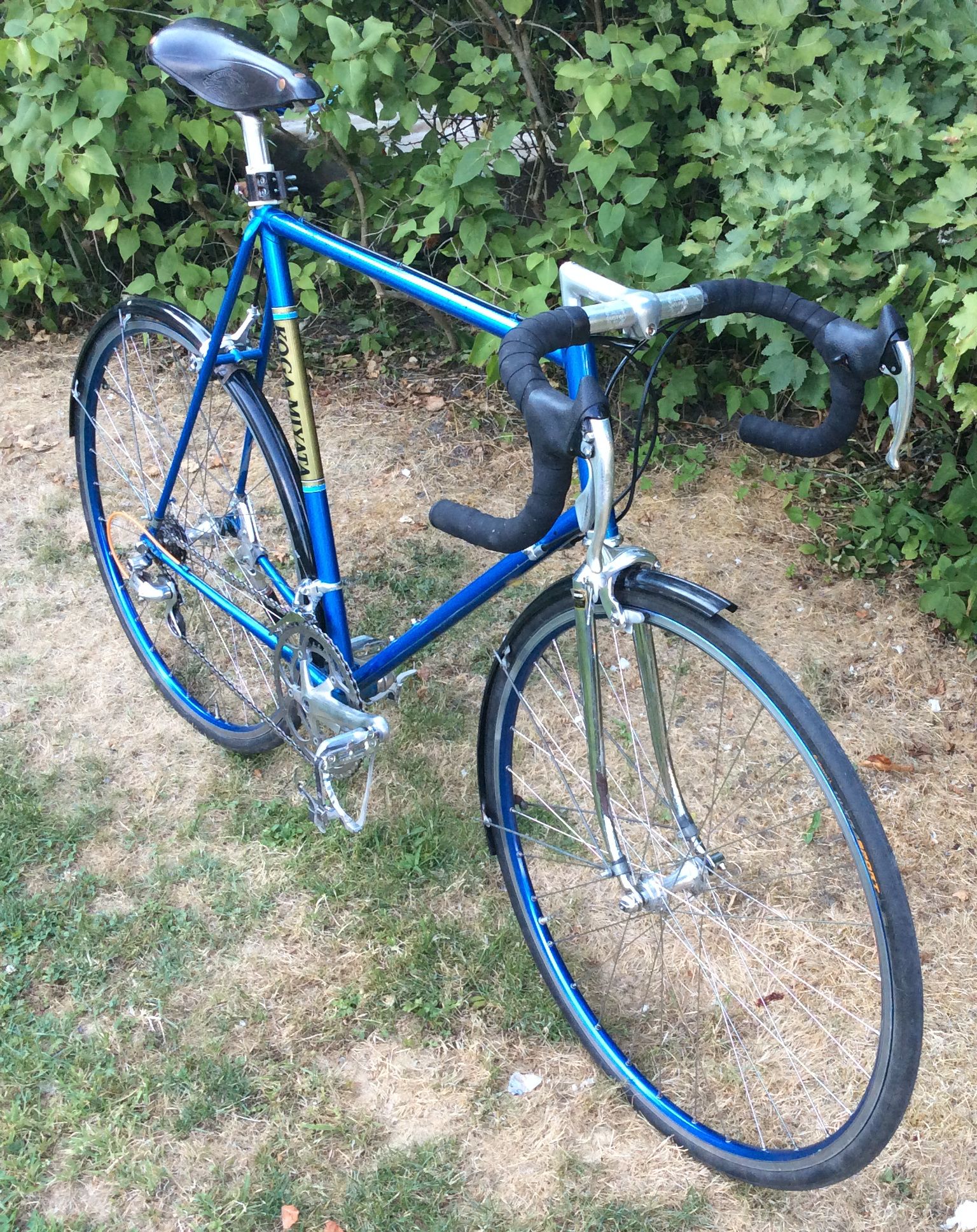

Andere Perspektiven um nicht immer mit dem gleichen Foto zu nerven:
Um den Rasen sollte sich mal jemand kümmern :P

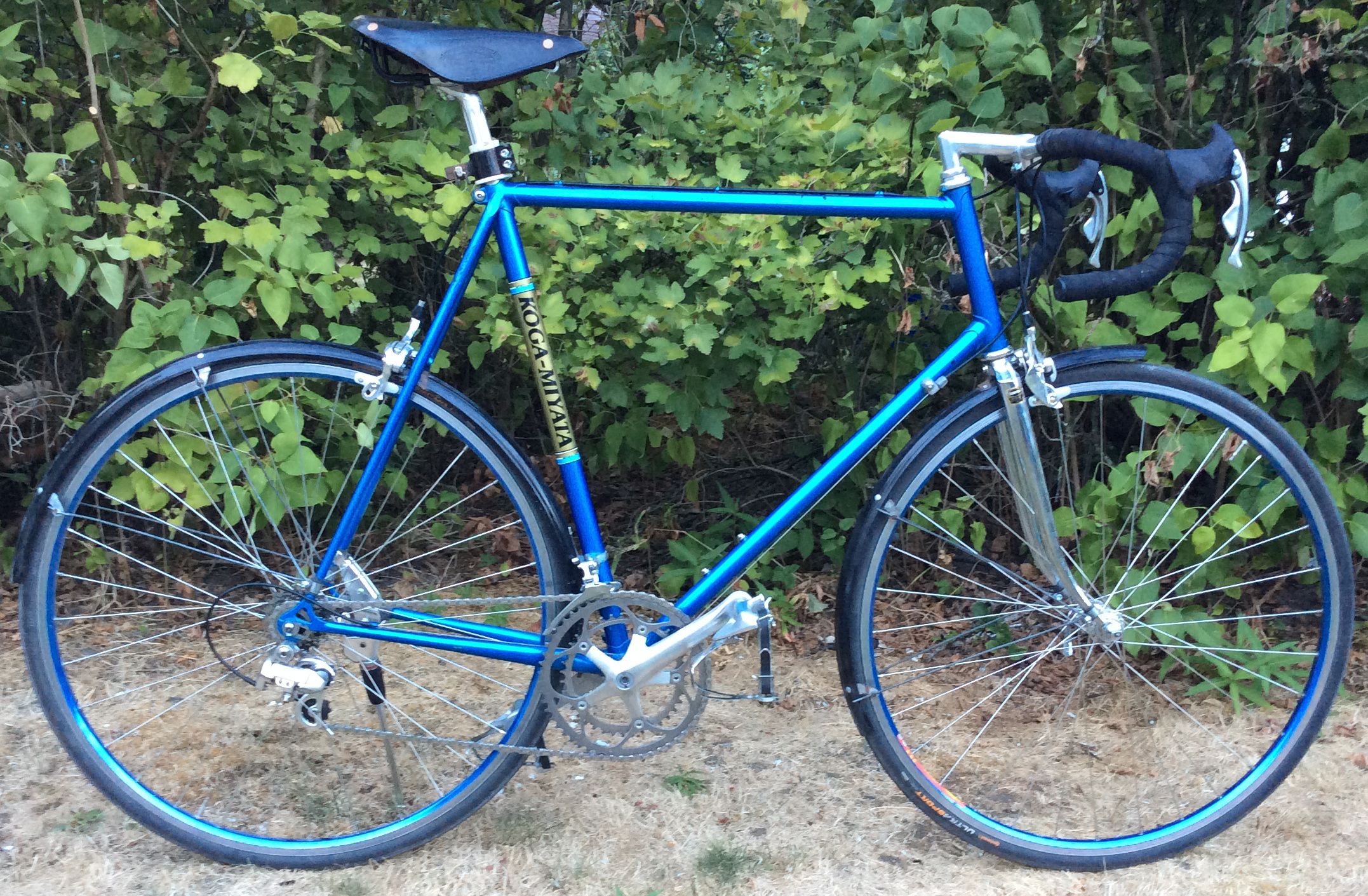

Ein kurzer Fahrbericht: Toll :)
Insbesondere gefällt mir der neue LRS. Einmal antreten und Hunderte von Kilometern rollen. :D Die Record-Hebel gefallen mir mit den Alu-Schalthebeln auch wesentlich besser als die Mirage. Der neue Sattel gefällt mir nun auch.
Allein die Schaltung gefällt mir nicht, aber ein neues SW ist bereits aus dem Forum gekauft.

Bei dem ersten Aufbau mit dem Unicanitor war mir das gar nicht aufgefallen und nicht unbequem. :) Der Concor auf den Bildern war nur gesteckt und die Wittkop-Rutsche habe ich heute nochmals ausgerichtet.
Die Kupfernieten des Sattels passen gut zur orangefarbenen Zughülle des SW. Good job:-)
Die Kupfernieten des Sattels passen gut zur orangefarbenen Zughülle des SW. Good job:)

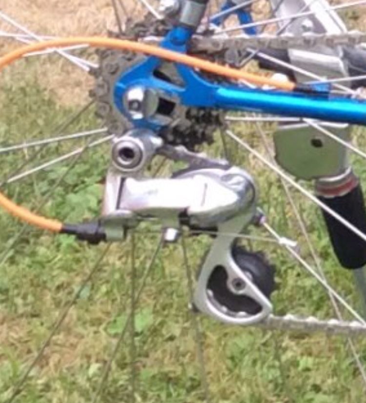

Oje, eigentlich war die Zughülle nur als Provisorium / Mahnung verbaut, weil sie in der richtigen Länge und in der Nähe herumlag. Ich wollte sie eigentlich durch ein frisches, freundliches, hippes Schwarz ersetzen, sobald ich das finale SW verbaue... .

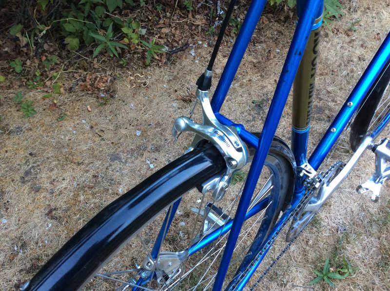

Mit der BR-R650 bremst und hält man an, wo Muddi mit der BR-7700 weiterfahren kann.
Dank @Tichy habe ich nun auch hinten eine BR-R650 verbaut. Mir war die BR-7700 hinten doch etwas lasch. Mir allein reichte sie, aber mit Nachläufer und 30+ kg Zuladung war ich etwas unzufrieden. Leider pennt die Zuladung nun, aber gefühlt bremst das Rad nun besser. Erfahrungen sammel ich dann in den nächsten Tagen.
Ein 8f Mirage SW habe ich auch noch zum Verbauen liegen, nächste Wo. kommt noch ein 8f Chorus SW an. Mal schauen, was es wird.
Letztendlich wird das Rad doch etwas pragmatischer als im Vorhinein gedacht. Am Ende setze ich auch noch einen Rahmen ein, der dafür geeignet ist. ;) Nee, das wird wohl nicht passieren. :D
Schalten tut es nun auch sauber. Was mir zuvor nicht aufgefallen ist: Es fehlt die Zugeinstellschraube. Aber es geht auch ohne. Die orange Zughülle habe ich bei der Gelegenheit durch eine schwarze ersetzt.

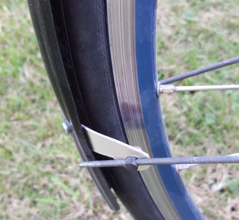

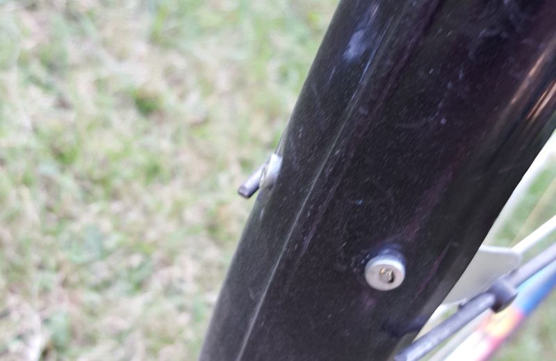

Von dem vorderen Bluemels-Schutzblech ist mir vor Wochen ein Halter ob des Alters weggebrochen. Ich bin dann, der Klimawandel sei dank, ohne das vordere Schutzblech herumgefahren und habe div. Fahrradhändler aufgesucht, die mir dann allesamt gesagt haben, daß man nur die Halter für den Bremssteg als Einzelteil bestellen kann.
Ernüchtert von diesem Ergebnis habe ich bereits mit neuen Schutzblechen geliebäugelt, aber mir dann doch ein Blech ausgeschnitten und genietet.
Ergebnis
Die Nieten sind nicht so hübsch wie beim Original, aber ich habe "mein" Schutzblech zurück. :)
