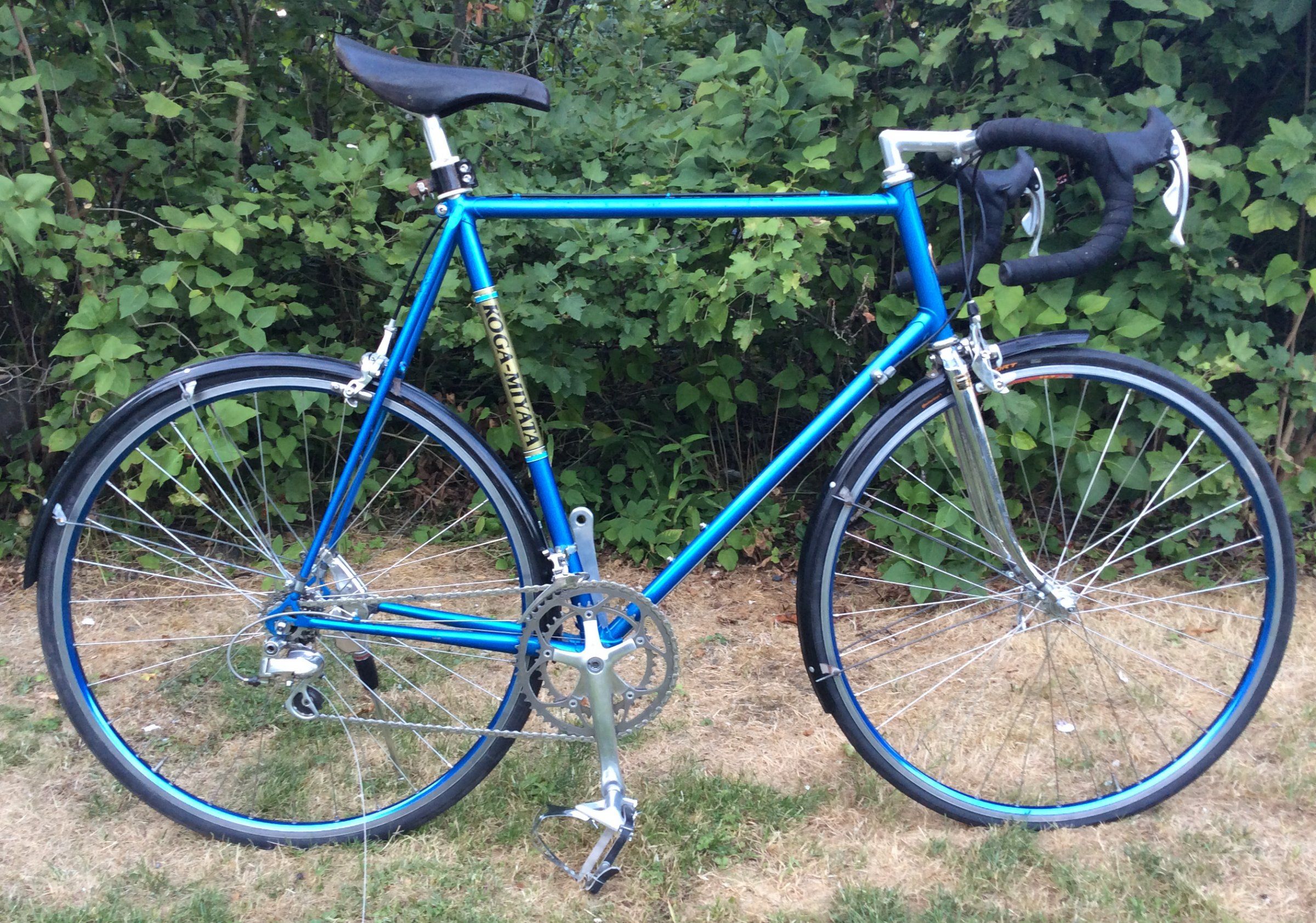

Ich habe mich nochmals an das Shimano SW gemacht. HR nochmals weiter nach hinten gesetzt und die Hülle zum SW ersetzt (falsche Farbe, war aber gerade griffbereit).
Die Magie ist fast wieder da; zumindest scheint es fahrbar. Vom untersten Ritzel wird nach oben eines übersprungen, der Rest scheint zu funktionieren. Die Kette springt nicht und augenscheinlich läuft es auch rund. Morgen fliegen die Einstellschräubchen in den Ausfallenden raus und ich mache einen Praxistest.
(Der Sattel ist i.Ü. immer noch nicht festgeschraubt ;))
Der Aufbau sieht doch ganz gut aus, auch der LRS passt gut zum Gesamtbild des Rades.
Was ist denn mit dem immer noch fehlenden linken Pedal?
Gefällt mir optisch auch gut, nun muß "nur" noch die Schaltung funktionieren :)
Die Pedale störte mich beim Einstellen, deswegen habe ich sie abgeschraubt und für's Foto nicht wieder montiert.
