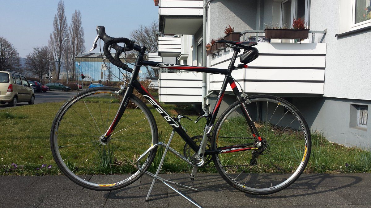

Rein nach Foto, ich fahre 3Stck 60iger Rahmen, bei fast gleicher Schrittlänge bist du zu hoch. (Reine Fotobeurteilung!)
Rawuza
Das hatte ich auch bemerkt, als ich nochmals den "Ferse auf Pedal Test" gemacht habe.
Habe dementsprechend angepasst.
Winkel des Bildes ist etwas schlecht gewählt, da es die Optik leicht verzerrt aber ok

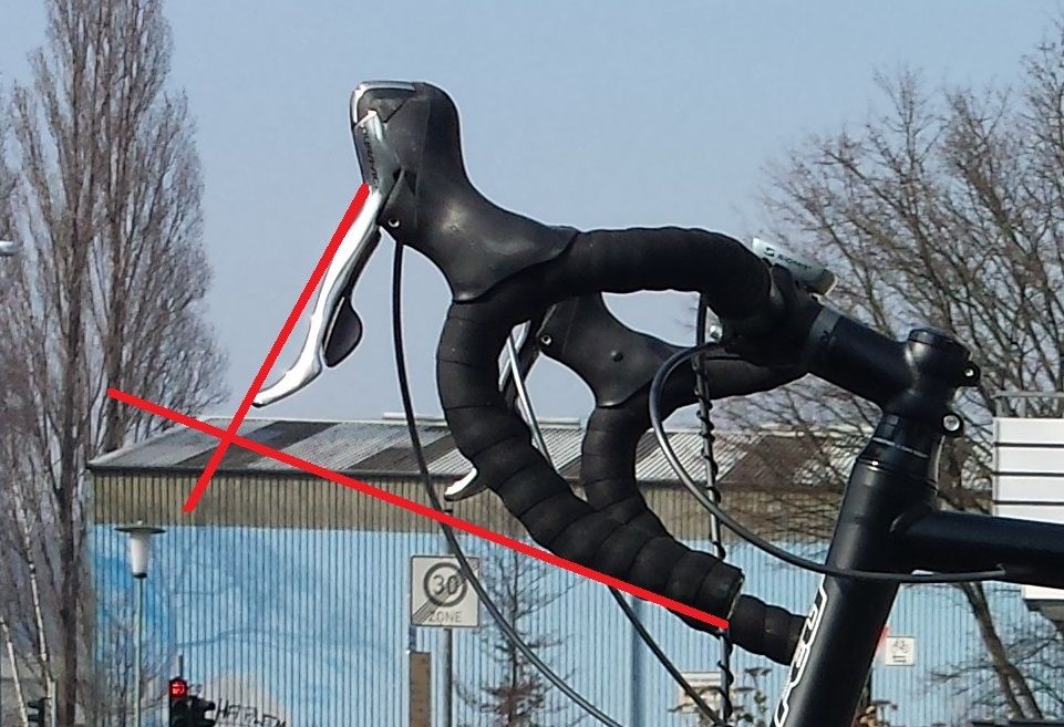

..und bevor du jetzt noch Vorbauten kaufst, würde ich mir Lenkerband holen(billiger) und den Lenker richtig hindrehen und die Bremsgriffe ausrichten.
Das gerade Unterstück in waage bringen ev. bischen nach unten kippen und die Bremshebel nach oben. Machen mußt du es sowieso!
So wie du es jetzt hast verleitet es zum vorne abstützen und das könnte deine Beschwerden verursachen. Muß aber nicht sein.
Rawuza
Für manche ist es ein Dogma, dass das untere Stück waagerecht steht, aber genauso wie das andere Dogma, dass das obere Lenker Stück waagerecht steht, hängt es von der Lenkerform ab, ob das geht und sinnvoll ist.
Es gibt auch die Methode, das Lenkerende auf die Hinterachse zielen zu lassen. Bei Dir liegt es dazwischen und ich finde das nicht falsch. Der Lenker eignet sich nicht für ein waagerechtes Lenkerende.
Ehrlich gesagt, es sieht so aus, dass das Rad Dir "nur" zu lang ist. Die Überhöhung passt ja auch. Wenn Du jetzt an den Bremsgriffen rumwerkelst, besteht eine gute Chance, das Problem zu verschlimmern. Die Idee mit dem kurzen Vorbau scheint mir besser.

Wenn ich Deinen Sattel anschaue könnte das auch dein Problem sein. Sattel zu weit vorne -> Schwerpunkt vom Körper zu weit vorne und du fällst mit ganzem Gewicht auf den Lenker. Du kannst Vorbauten in jeder Länge einbauen aber das Problem wird bleiben.
Eigentlich sollte wenn du tretest die Arme komplett entlastet sein. Ist das bei Dir der Fall? Oder fällst du nach vorne?
Hier würde ich erst mal genau einstellen, dann geht es an den Vorbau...

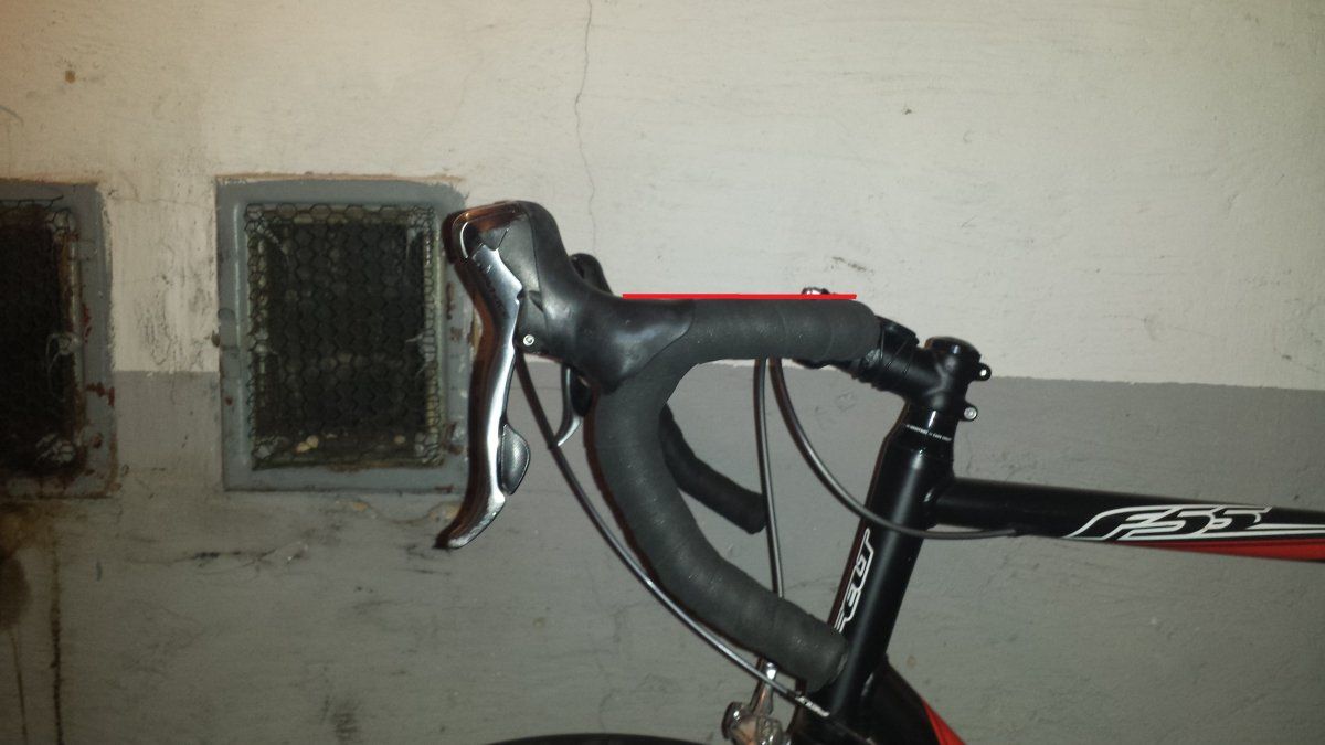

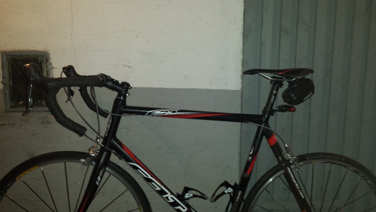

Habe mich nach viel Internetseiten-Wälzen und Gedanken über meine Griffposition an den Lenker und die STIs gewagt.
Ergebnisse seht ihr ja unten.
Ziel war es, da ich zu 98,99872 % in Bremsgriffhaltung fahre, den Oberlenker waagerecht zu bekommen und die STIs so anzupassen, dass der Übergang von Lenker auf das Gummi vom STI soweit auch annähernd waagerecht bleibt.
Da dies bedeutet, dass ich den Lenker komplett neu wickeln musste (und ich dies noch nie vorher gemacht hatte) steht der heute Tag unter dem Motto "Nicht schön, aber selbstgemacht"

Das Lenkersetup ist müll so. Ich sag es einfach frei raus. Damit kannst du weder gescheit Unterlenker fahren, noch beeinflusst du die Gesamtlänge des Rades damit positiv.
Denn der Lenker scheint sowie schon relativ viel Reach zu haben, mit dieser Einstellung verschlimmerst du das aber sogar noch.
Ich würde mir für dieses eigentlich zu lange Rad noch einen schönen Kompaktlenker mit weniger Reach und Drop kaufen, damit kannst du noch eine Menge rausholen.

Der richtige Lenker ist ja eine Wissenschaft für sich. Ich habe es so gemacht: Drop und Reach eher gering, also Kompaktlenker.
Was die Biegungen angeht: Der Unterlenker steht waagerecht, das ist gesetzt. Von dort aus schaut man dann, ob die Bögen für einen fahrbar sind, bzw. wie sich die Bremsgriffe montieren lassen, die in einer Linie mit der Reach-Geraden stehen.
So ist gewährleistet, dass alle Lenkerpositionen nicht nur vorhanden, sondern auch tatsächlich fahrbar sind.
Ich habe lange Zeit nur auf die oberen Griffpositionen geschaut und mir gesagt: "Unterlenker fahre ich sowieso nicht."
War aber Selbstbetrug. Ich bin nämlich nur deshalb nicht Unterlenker gefahren, weil die Position nicht "eingerichtet" war.
Mit neuem Lenker in o.g. Einstellung fahre ich jetzt seit Jahren alle Positionen.
