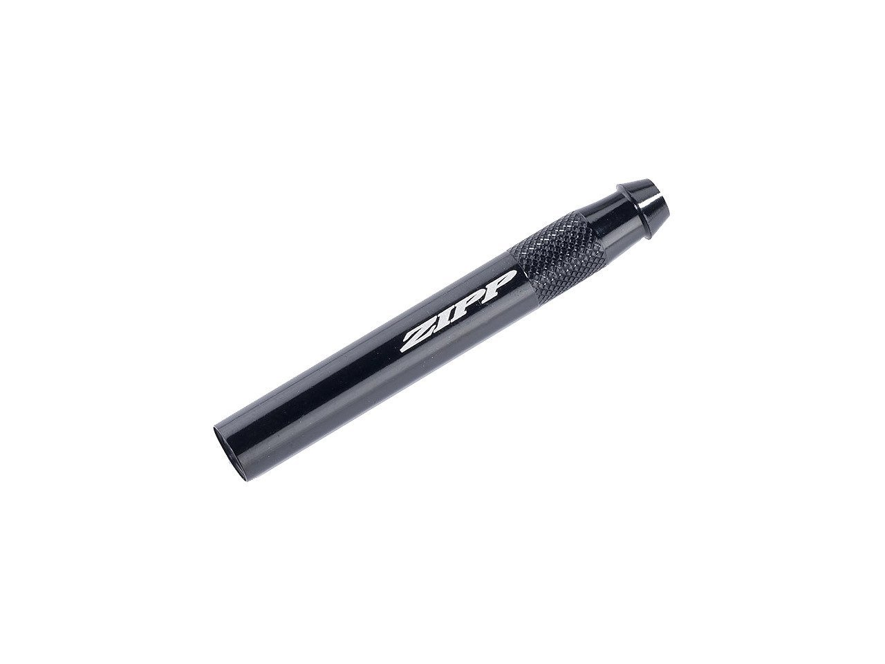

Ich habe gerade nochmals recherchiert. Anscheinend gibt es tatsächlich beide Varianten von Zipp.
Einmal diese zum Aufschrauben aufs geöffnete Ventil
Und einmal diese zum Einschrauben in den Schaft (wie oben beschrieben)
Ich kenne nur die zweite Version und die funzt sicher.
Ich habe die obere, mal sehen, derzeit fahre ich eh nur Zwift, genügend Zeit zum Testen, bevor es mit dem „guten“ Rad draußen wieder rund geht ;)
Wieso geöffnetes Ventil? Du schraubst den Ventileinsatz raus, schraubst die Verlängerung in den Schaft und den Ventileinsatz in die Verlängerung. Nix Fahren mit geöffnetem Ventil. ;) Bei meinen Enve-Tubis ist das dicht.
Es gibt zwei Sorten Ventilverlängerungen (und Zipp ist eine der ganz wenigen Marken die beide in Programm hat). Die bei denen das Ventil “innen“ bleibt sind halt ein wenig unpraktisch wenn man mal Luft ablassen muss, Probleme mit Verlust “weil nicht zugeschraubt“ hatte ich aber definitiv noch nie. Da würde ich mir deutlich eher Gedanken über das Luftverlustpotential von “Ventil außen“ machen, denn dort steht die Verbindung Schlauch/Verlängerung ja ständig unter Druck und nicht nur beim pumpen.
