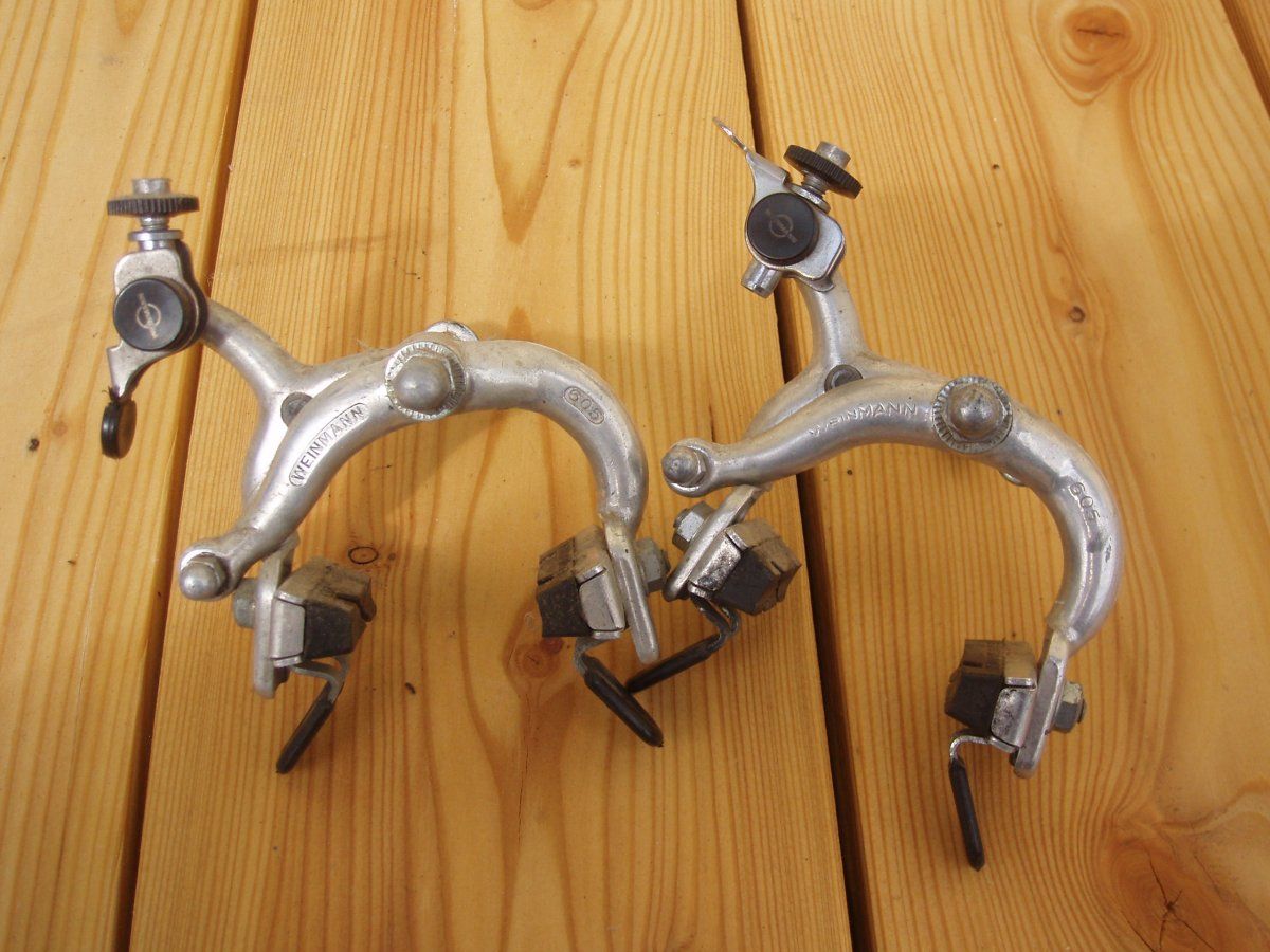

- Und die
Bremsen? Was spricht gegen Weinmann-605? Wenn die Teile ordentlich eingestellt sind - also vor Allem auch
die Zentralschraube fetten und justieren - und man die alten
Bremsbeläge gegen gutes Material tauscht (
http://www.koolstop.eu/index.php?id=76 ), neue Züge etc., dann ziehen die
Bremsen auch ordentlich.
Der schlechte Ruf der Weinmänner rührt vor allem daher, dass es sooo unendlich viele Bahnhofsräder mit (billigen) Weinmännern im Endzustand des Wartungsstaus gibt. Vor Allem glasharte Beläge sind da die Regel.
