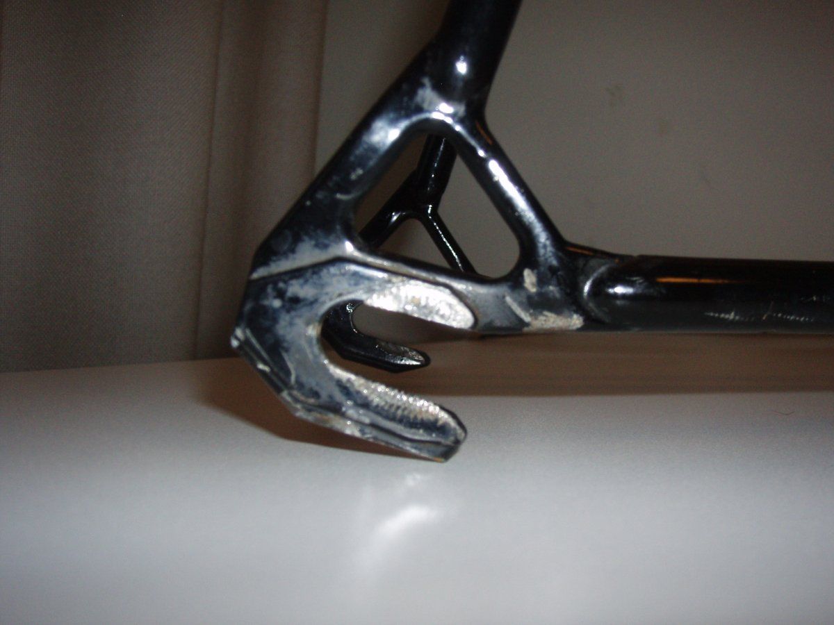

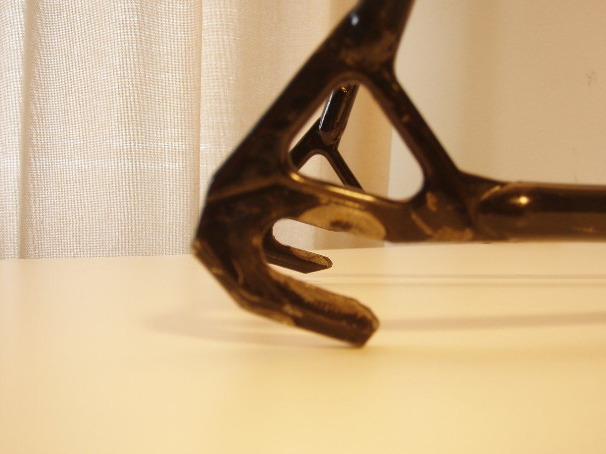

Zum Rahmen ist mir noch Folgendes aufgefallen. Das habe ich oben eh schon erwähnt. Wie heftig das ist, war mir am Anfang noch nicht bewusst. Das Ausfallende, das ehemals ein Schaltauge dran hatte, ist ganz schön nach unten verzogen. Da muss wohl wirklich das Schaltwerk oder die Kette irgendwo so hängen geblieben sein, sodass es das Schaltauge komplett weggezogen hat.
Ist das schlimm? Gefallen tut es mir nicht. :(
Edit: Ich weiß nicht, ob man das auf den Fotos so gut erkennt. Das intakte Ausfallende steht eben mind. einen halben cm über dem Tisch...
Wie wäre es, mal die deutschen Rahmenbauer zu konsultieren und nur ein neues Ausfallende einlöten zu lassen? Dann wird schon mal der Versand viel billiger. Anschließend lackierst Du den bereich um das Ausfallende mit der Sprühdose nach. In schwarz fällt das kaum auf.
Das ist eine gute Idee. Aber zu welchem Rahmenbauer? Weiß man was das kosten würde?
Lackieren wäre mir, wenn dann, halbwegs gescheit lieber. Gibt's da nicht auch in Deutschland gute Adressen? Das habe ich jetzt schon öfters gefragt.
Rahmenbauer/Lack kombiniert wäre natürlich am elegantesten und die Aktion dürfte im Winter sicher auch mal ein paar Monate dauern, wenn es dafür gescheit gemacht wird. Also so 100,- bis 150,- Euro würde ich auf jeden Fall in den Rahmen stecken. 200,- auch noch. Aber dann kommt irgendwann, wie gesagt, der Punkt, wo ich mir einfach irgend einen anderen top Rahmen oder ein anderes schönes Komplettrad kaufen kann...
