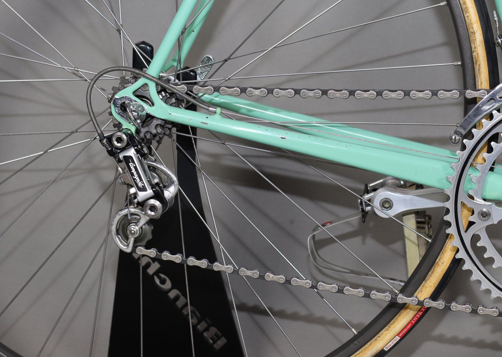

Mag sein. Wusste nicht, dass es sich um ein Normteil handelt, bei dem es nur eine korrekte Länge gibt. Ich würde den Bogen weicher laufen lassen für besseres Schaltverhalten. ;)
Noch weicher geht nicht. Meinst du, du würdest ihn länger werden lassen? Dann gibts eine (oder gar zwei) zusätzliche Biegung, die in mehr Reibung resultiert. Sieht man immer, wenn der Zug erstmal steigt man dem Anlötteil an der Strebe oder sich gar aus der Schaltung nach hinten biegt. Beides sieht man beim Gios. Etwas (minimal) kürzer ginge theoretisch noch, aber dann liegt die schnell am Schnellspanner an und bekommt Zug. Wenn die Nabe weiter vorne sitzt und dort bleibt (bei kleineren Zahnkränzen) kann man das aber machen. Hier beim 26er muss die Nabe etwas weiter nach hinten. Also so knapp wie möglich um den Schnellspanner herum, aber ohne Berührung ist die beste Lösung. Es ist natürlich kein Normteil, da die Position des Anlötteils nicht genormt ist. Die Biegung sollte aber immer so sein, dass der Zug senkrecht aus der Schaltung kommt und die Biegung dann so verläuft, dass es keine Konterbiegung gib, also nur eine Rechtskurve aus dieser Sicht. Am Ende verläuft der Zug dann senkrecht in das Anlötteil.
Hier, am Teamrad sieht man deutlich, dass die Spirale erst steigt und damit eine Doppelkurve macht. Dadurch wird klar, dass die zu lang ist. Aber da ists, wie mit den zu langen Bremszügen, ich habe es so gelassen. Wirklich doll merken im Betrieb tut man es natürlich bei der Art zu schalten nicht.
Bei Zugführung unterm Tretlager ist das Ganze noch etwas komplizierter, da der Zug leider immer einen Bogen nach oben machen muss, da er ja nicht geradeaus laufen kann, weil er sonst genau auf die Nabenmitte zu läuft. Dort ist also eine Doppelbiegung plus sitlicher Biegung unvermeidlich. Einige Hersteller haben das Anlötteil daher leicht seitlich versetzt und mit leichter Tendenz nach oben zeigend angelötet, aber auch das hat nicht nur Vorteile.

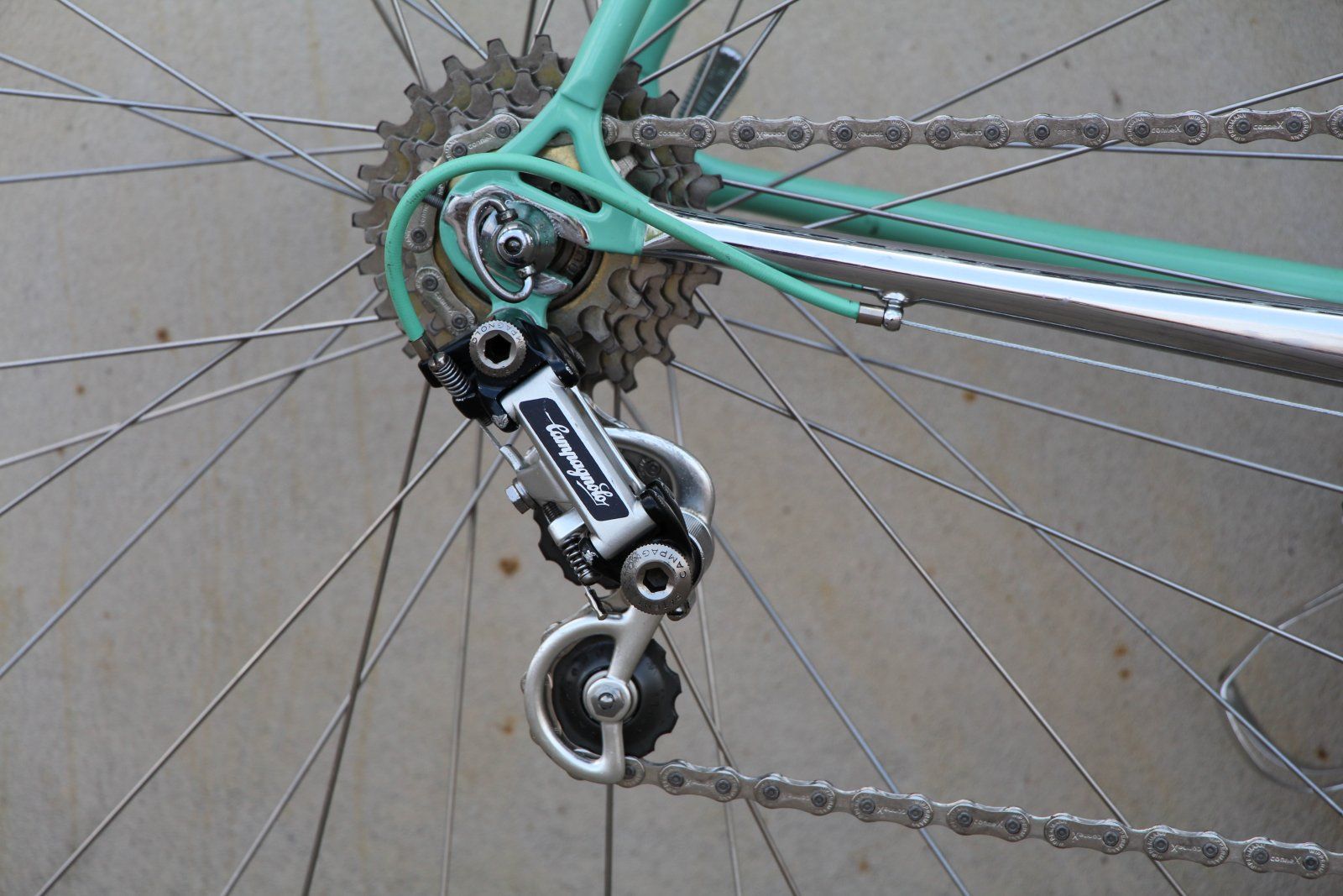

Bei Zugführung unterm Tretlager ist das Ganze noch etwas komplizierter, da der Zug leider immer einen Bogen nach oben machen muss, da er ja nicht geradeaus laufen kann, weil er sonst genau auf die Nabenmitte zu läuft. Dort ist also eine Doppelbiegung plus sitlicher Biegung unvermeidlich. Einige Hersteller haben das Anlötteil daher leicht seitlich versetzt und mit leichter Tendenz nach oben zeigend angelötet, aber auch das hat nicht nur Vorteile.Anhang anzeigen 926854
Und so gehört sich das für mich, nicht nur wegen der Optik.

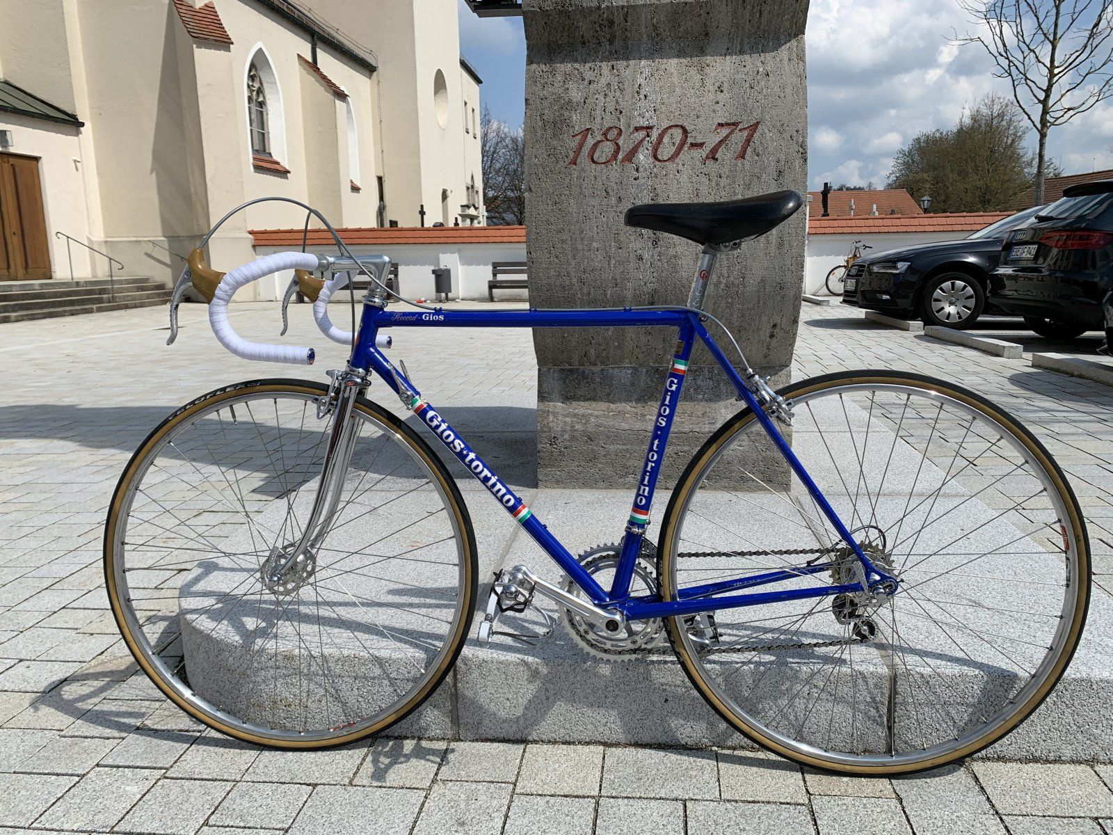

Heute das erste Mal kurz test-gefahren. Ein Traum und läuft freihändig perfekt gerade aus :)
Bin echt gespannt wie sich mein Gios Professional, was gut 10 Jahre jünger ist, und dann mal aufgebaut ist, fahren wird:idee:. Axel spricht ja immer von einer Agilität und Kurvenwilligkeit, das werde ich genau mit meinen Dortmundern vergleichen:D.
