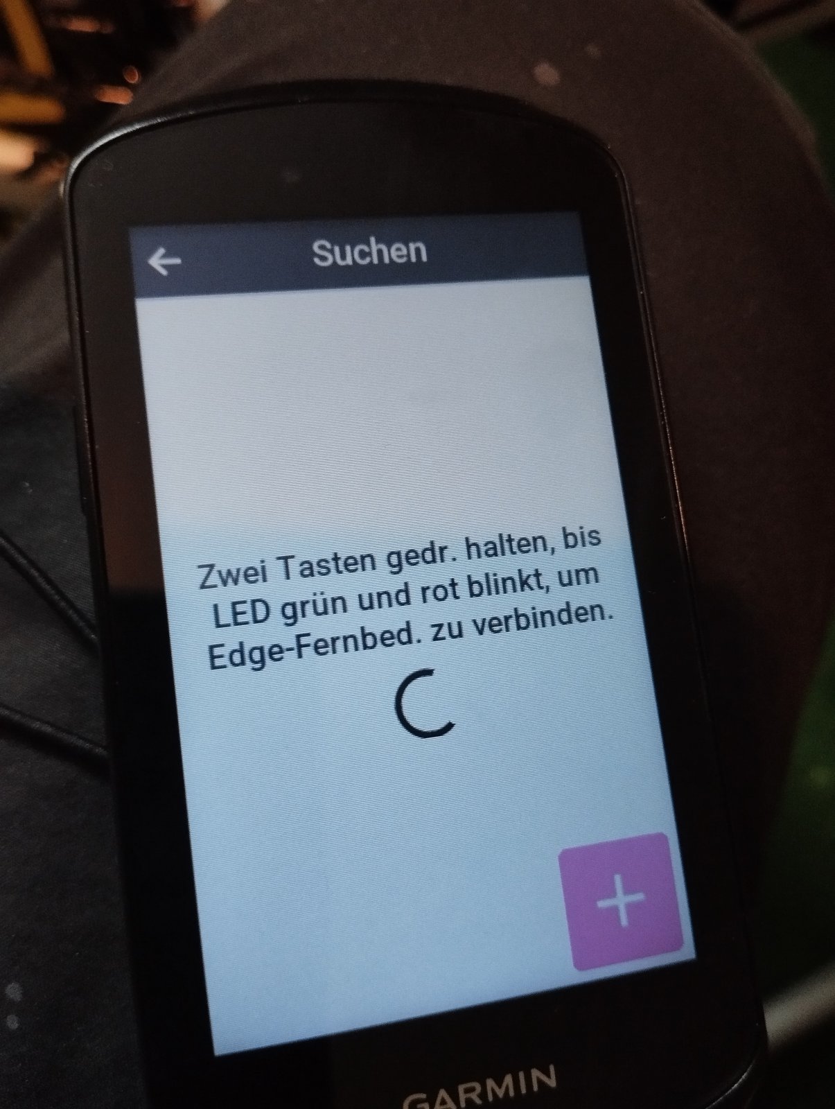

Hallo Gemeinde.
Ich habe da ein paar Fragen wie ich die Di 2 mit dem Garmin Edge 1040 verbinden kann um die Seiten durchzublättern.
Ich habe die beiden Satelitenknöpfe auf den Huds als Kanal 1 (links ) und Kanal 2 (rechts) konfiguriert.
Aber weiter komme ich irgendwie nicht .Ich kann nichts zuteilen und eine Netzwerkverbindung kann nicht aufgebau werden .
Kann mir jemand weiterhelfen ??
Ist die neuste Version Ultegra ohne die Jukebox ? so heisst die wohl.
Nein habe die Di 2 als Sensor nicht gefunden ,habe 2x durchlaufen lassen . Da kommt nur die Meldung ich solle 2 Knöpfe drücken (welche ??) bis es grün und rot leuchtet ( wo ,was ??.)
Ich komme da nicht weiter.
Das passiert wenn ich am Garmin über Sensoren ,Sensoren hinzufügen und EDGE Fernbedienung gehe ....????

Hallo Gemeinde.
