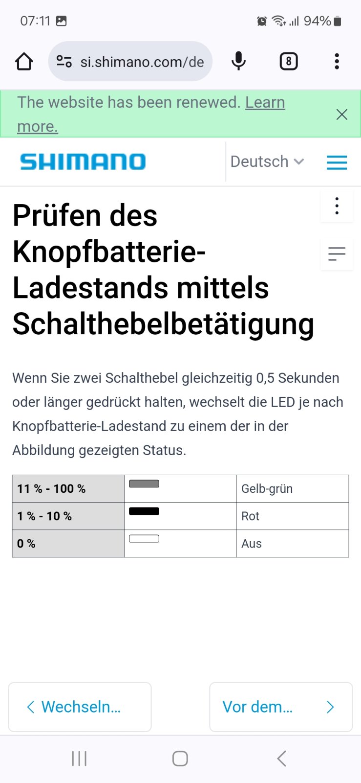

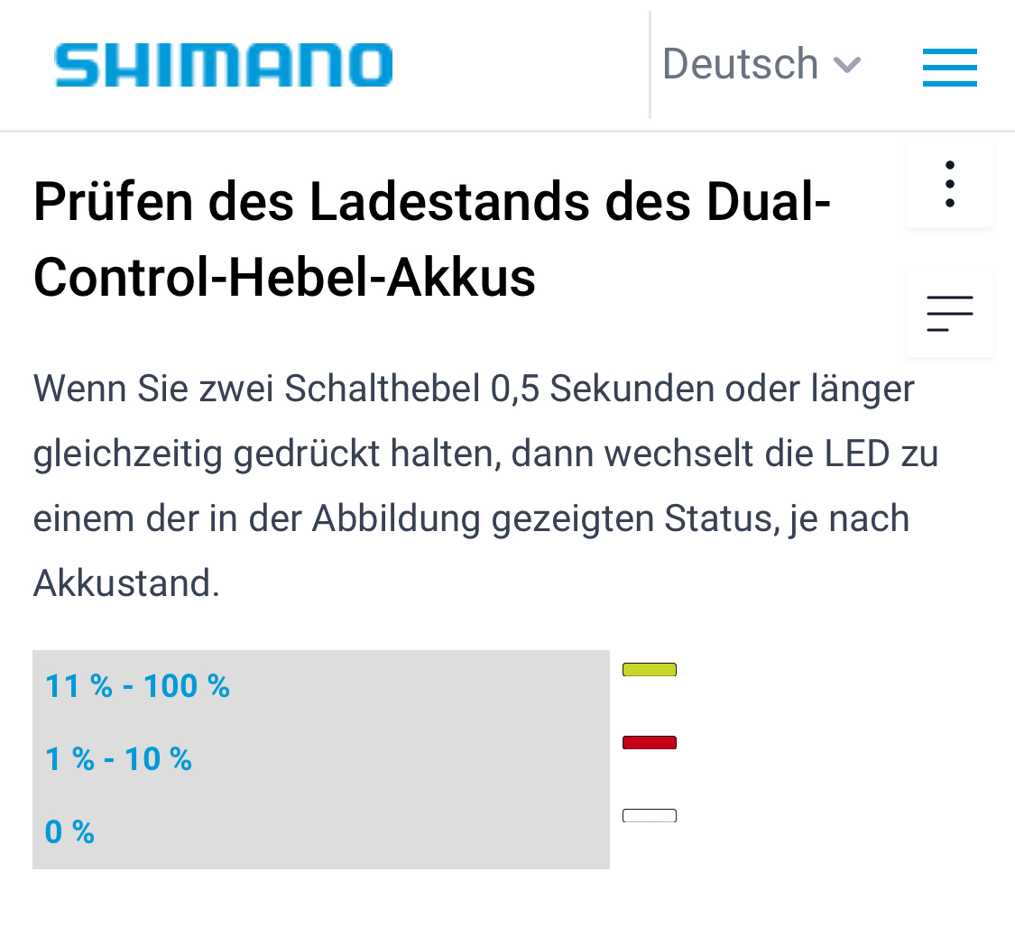

Oder wird gar nicht mehr als ein grüner Punkt in der App angezeigt?
