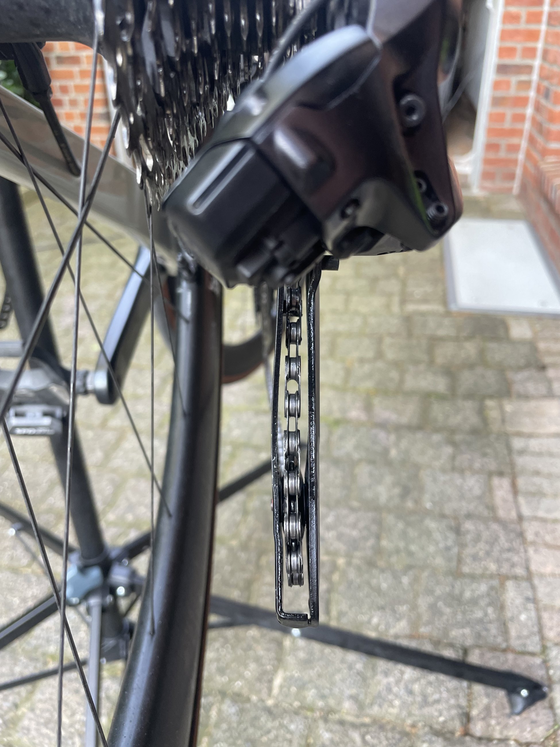

Ich bin ja echt noch nen Anfänger. Aber ob es echt so gewollt ist, dass die kette so schief durch den Schaltkäfig laufen soll, kann ich mir eigentlich nicht vorstellen. Aber genauso wenig bin ich gestürzt oder gab es sonstigen impact auf das Schaltwerk. Hat da einen Ultegra Di2 Besitzer nen Vergleich?
Solange alles sauber schaltet interessiert es mich nicht, wie es aussieht.
