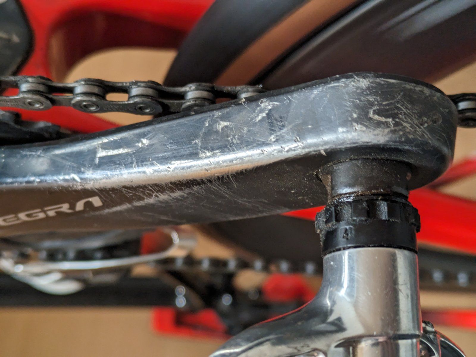

Habe ich neulich schonmal gezeigt das Bild
