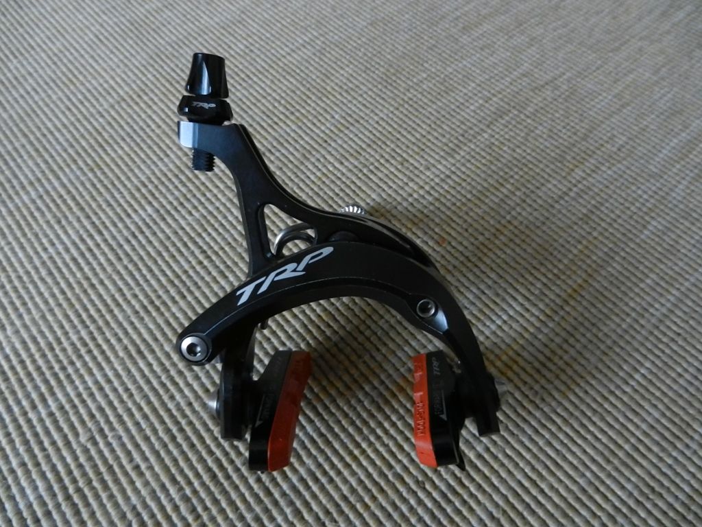

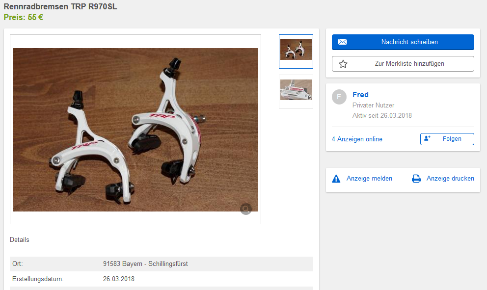

Gefällt mir nicht so. Lieber was hübscher geformtes. z.B. TRP R970SL aus Magnesium.
Hmm, dann kann ich für die Hälfte des Preises auch eine schwarze Campagnolo Veloce oder Potenza nehmen
Aber von TRP gäbe es auch Deltas
Und was ist mit REVL?

Die Delta TPR hatte ich vor ein paar Tagen an anderer Stelle vorgestellt. Die muss man sich mal ganz genau ansehen. Da geben sich cool und peinlich die Klinke in die Hand. Hat aber Potential bei so einen Youngtimer.
LG
Reisberg
Die Revl habe ich auch am Carbonrad, bremst ganz gut, nur die Zugklemmung finde ich nicht perfekt gelöst.
