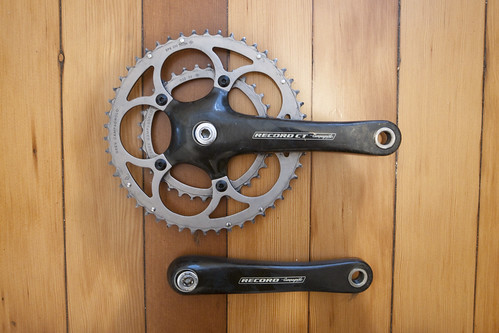

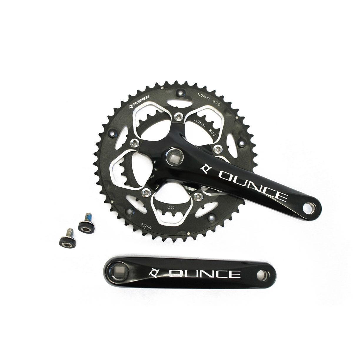

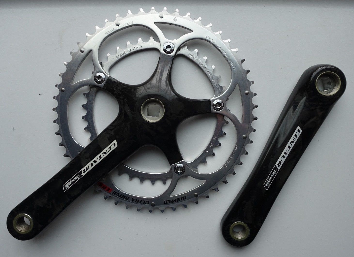

Welche Kurbelei würdet Ihr denn aus den nachfolgenden auswählen? Ich habe mich nämlich entschlossen eigentlich beim klassischen Vierkant bleiben zu wollen
Die einfache und preisgünstige Lösung - 172,5 mm, 50/ 34 Zahnderl
Miche Race - 172,5 mm 50/34 Dank 110 BCD
Campagnolo Centaur Carbon - 170 mm oder 172, 53/ 39 zahnderl
Campagnolo Chorus Carbon - 170 oder 172,5 mm, 53/39 Zahnderl
Campagnolo Record Carbon - 170 oder 172,5 mm 53/ 39, wahlweise CT mit Titan-KBs oder ohne
Gibt es bei den Campa Kurbeln überhaupt einen echten Unterschied? Die sehen sich alle ziemlich ähnlich.
Von Miche gäbe es noch eine Alternative - deismal dann aber silberne Kurbel mit schwarzen Blättern, allerdings nur BCD 135
Und ich glaube, die wäre zu filigran für den Rahmen. Oder was meint Ihr?
Och, mit der Record CT/Chorus machst doch nichts falsch
