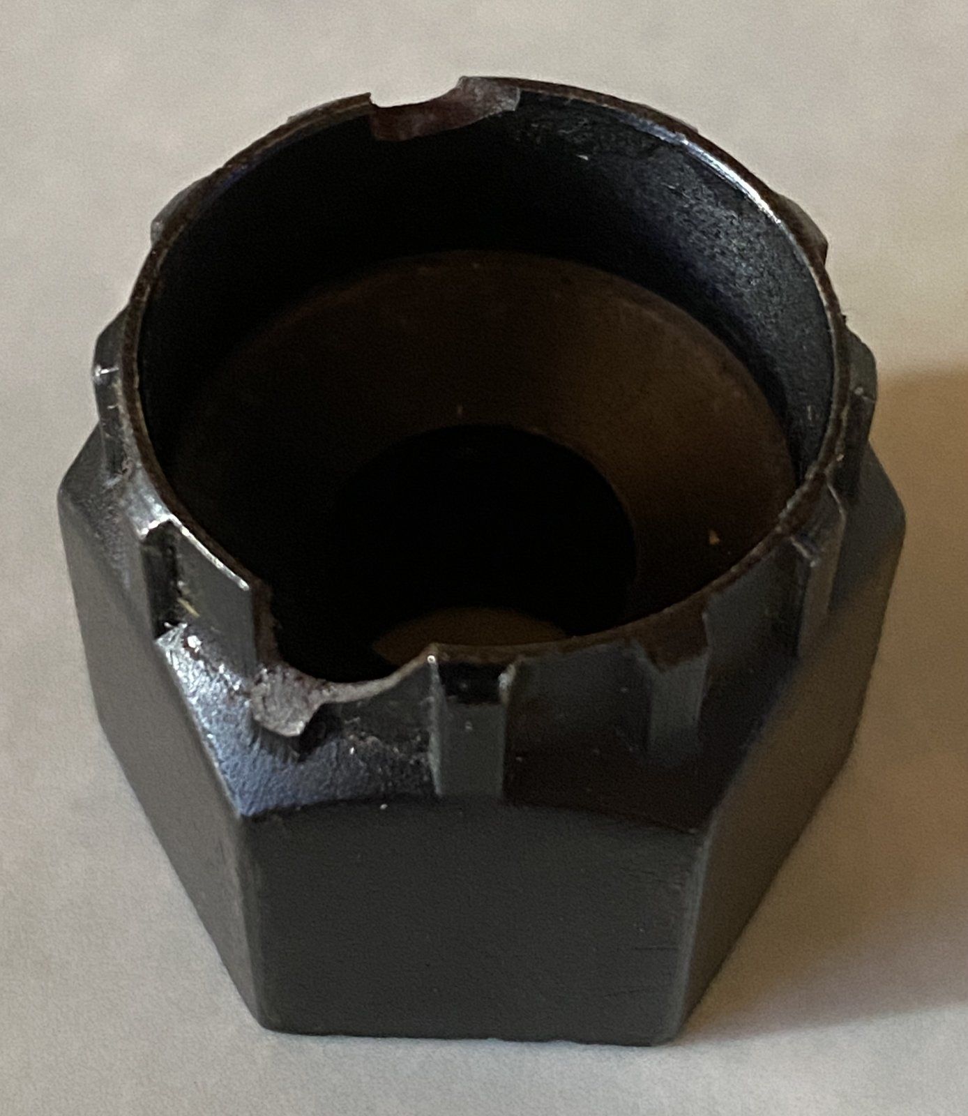

Weil es kein zusätzlicher Standard ist, sondern die gleiche Verzahnung wie Hollowtech II und Ultra Torque?
Die Nuss vom Ritzel überträgt die Kraft perfekt.
Da kann man darüber streiten. Gerade aus der extrem dünnwandige Shimano Nuss, welche man wegen der Steckachsen bei einigen Naben quasi verwenden muss, bricht bei mir immer mal wieder ein großes Stück der Verzahnung heraus.

Der dünne Schlüssel ist in der Handhabung etwas fragiler, daher für mich weiter pro Innenverzahnung. Für manche Rahmen kann der auftragende Teil des Verschlussringes auch zu viel sein. Muss man prüfen ob das passt.
Das aber Teile aus der Nuss rausbrechen hatte ich noch nicht. 🤔 weder beim montieren von Ritzel noch einer Scheibe..

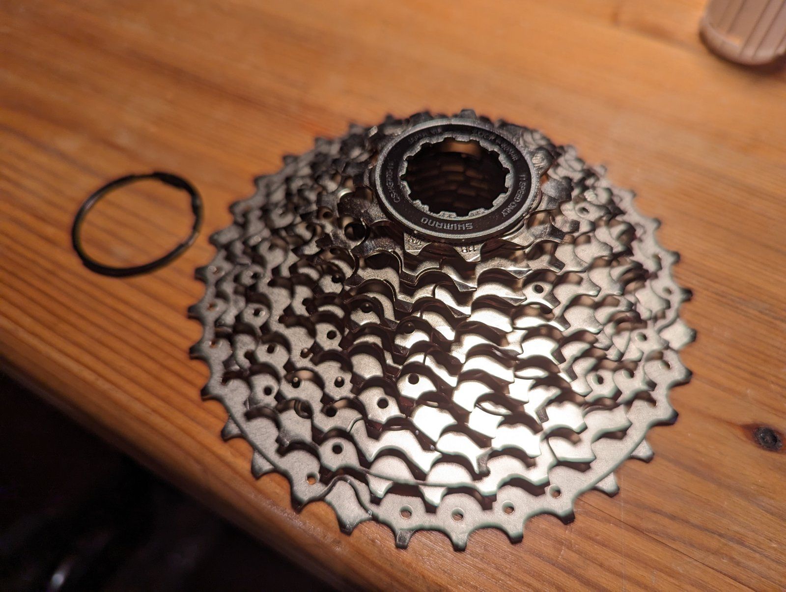

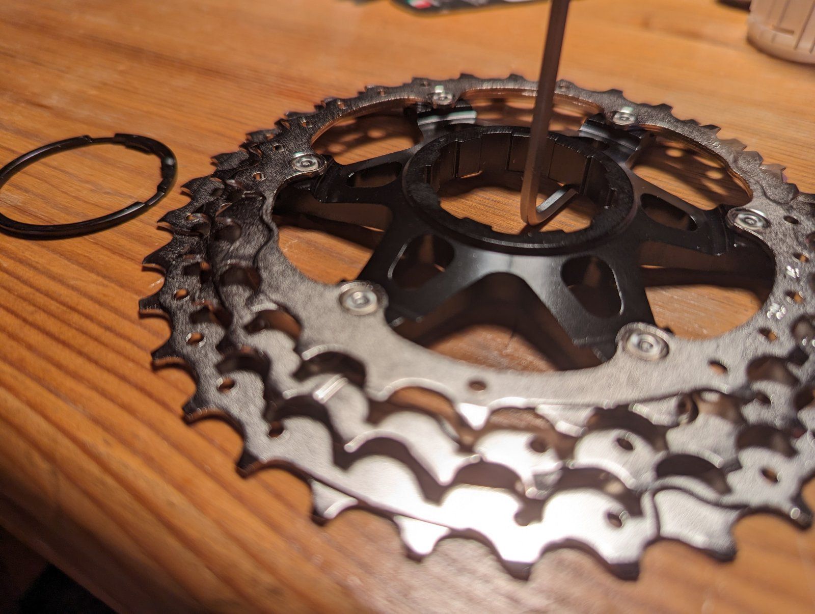

Ich hab die alte Kassette CS-HG700-11 abgezogen und festgestellt, dass diese auf dem alten Freilaufkörper (unbekannt, könnt Foto machen) mit Distanzring montiert war.
Mal davon abgesehen das der Low-Spacer keine 1.85mm sondern 2mm breit ist (Toleranz?), wird der normal nicht verwendet um, 8/9/10 Road-Kassetten oder 8/9/10/11 MTB-Kassetten auf einem 11-Fach Road-Freilaufkörper zu montieren?
Versteh nicht warum der auf dem alten FLK drauf war, eigentlich auch uninteressant - würde mich nur interessieren.
Für den neuen LRS nehm ich entweder die alte CS-HG700-11 oder hol mir die HG800 - da wird der Spacer doch definitiv nicht benötigt oder kann man das abschließend gar nicht sagen?
Die 700 und 800er Kassetten sind etwas schmaler in der der Befestigung und benötigen daher diesen Ring und passen auch auf schmalere MTB Freiläufe.
Anders als die gruppengebundenen 105er oder Ultegra Kassetten, die benötigen diese Ringe nicht. Aber die 800er ist da genau wie die 700er.
Interessant, muss man auch erstmal wissen (steht sicherlich auch irgendwo) - das geschulte Auge, erkennt den fehlenden Spacer vermutlich auch schon bevor die Kassette angeknallt wurde :cool:
