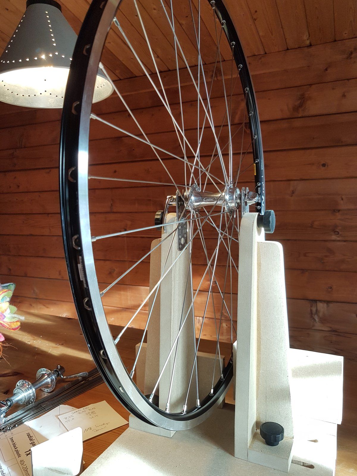

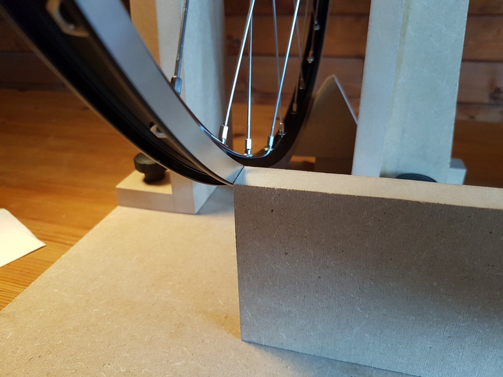

Zentrierständer Bausatz hier aus dem Forum.
Erstaunlicherweise ist man da schon ziemlich nah am gewünschten Ergebnis. Von da an ist es reine Fleißarbeit.
Na ja, man braucht schon etwas Willen zum brauchbaren Ergebnis, GEDULD und die Fähigkeit, sich der Sache langsam konzentriert zu nähern, bis genügend Erfahrung und Gefühl aufgebaut sind. Und diese Eigenschaften fehlen häufig völlig. Was mir in den letzten, sagen wir 25 Jahren zudem zunehmend auffällt, ist außerdem die schlichte Abnahme manuellen Geschicks. Selbst wenn die Leute guten Willens sind, sind sie oft nicht in der Lage, das manuell umzusetzen. Das erzeugt Frustration und Unlust und das frisst Motivation. Ich bekomme das auch auf anderen Gebieten mit (und meistens nervt es mich gwaltig...). Angesichts der Zustände im Land kann ich das jüngeren Leuten allerdings nicht mal übelnehmen.

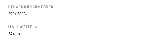

Die alte Felge ist 622x21, genau.
Die "neuen" 28ziger werden auf der Felgenherstellerseite wie folgt angegeben:
Das ist für mich immer maximal verwirrend, wenn ich 622 und 28" im Kopf habe :D
