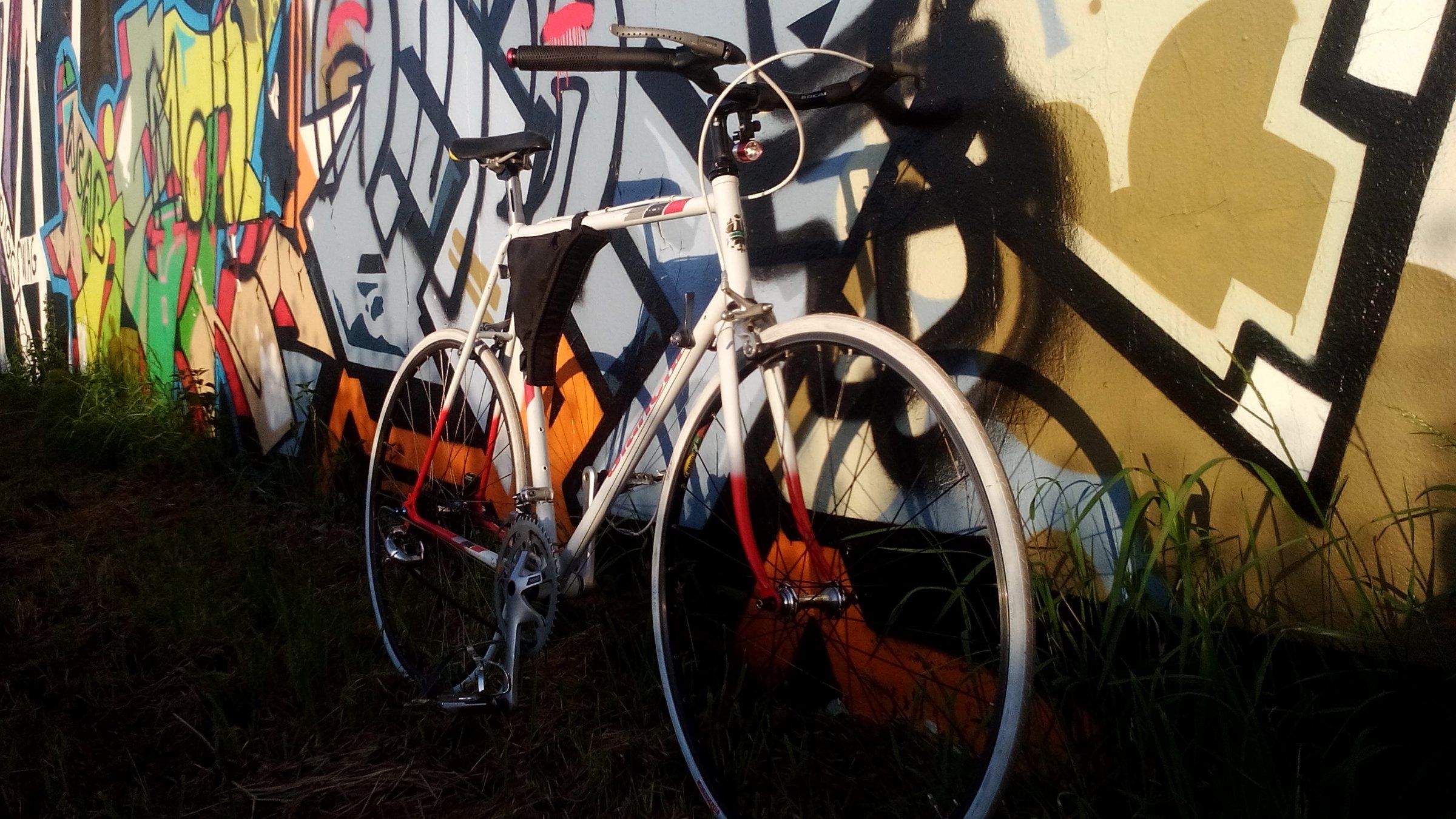

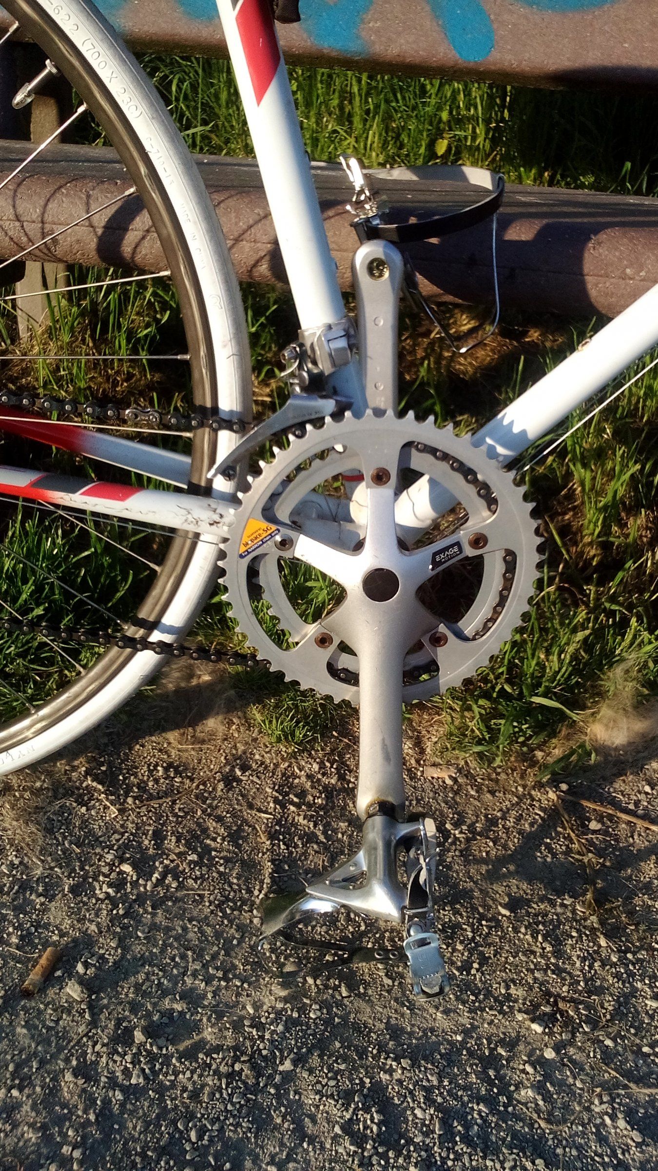

Meine neue Schlampe, "Edoardos Erbin"
Leider war das Gewinde in den Kurbeln hinüber, so dass ich nicht abziehen konnte und ne 105 wie gedacht draufmachen konnte. Die 105er Bremsen die ich habe reichten dann auch nicht bis zur Felge....
Anhang anzeigen 450685 Anhang anzeigen 450686 Anhang anzeigen 450687 Anhang anzeigen 450689 Anhang anzeigen 450691
Dann mach die Kurbel runter die abgeht und nimm die andre Kurbel samt Tretlager wech.
Kurbelschraube ein paar Umdrehungen lösen (aber als Widerlager drin lassen) und mit nem Zweiarmabzieher die Kurbel abnehmen. Ist doch kein Problem...

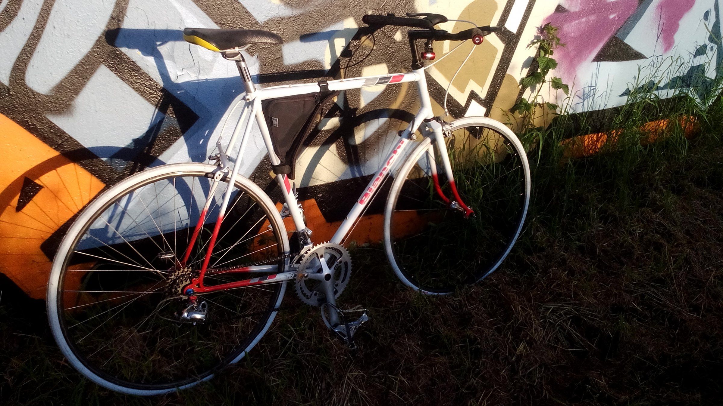

Die Erbin habe ich leider getötet bei der ersten Ausfahrt, ich glaube das Ausfallende bekomme ich nicht mehr gescheit hingebogen....R.I.P.
