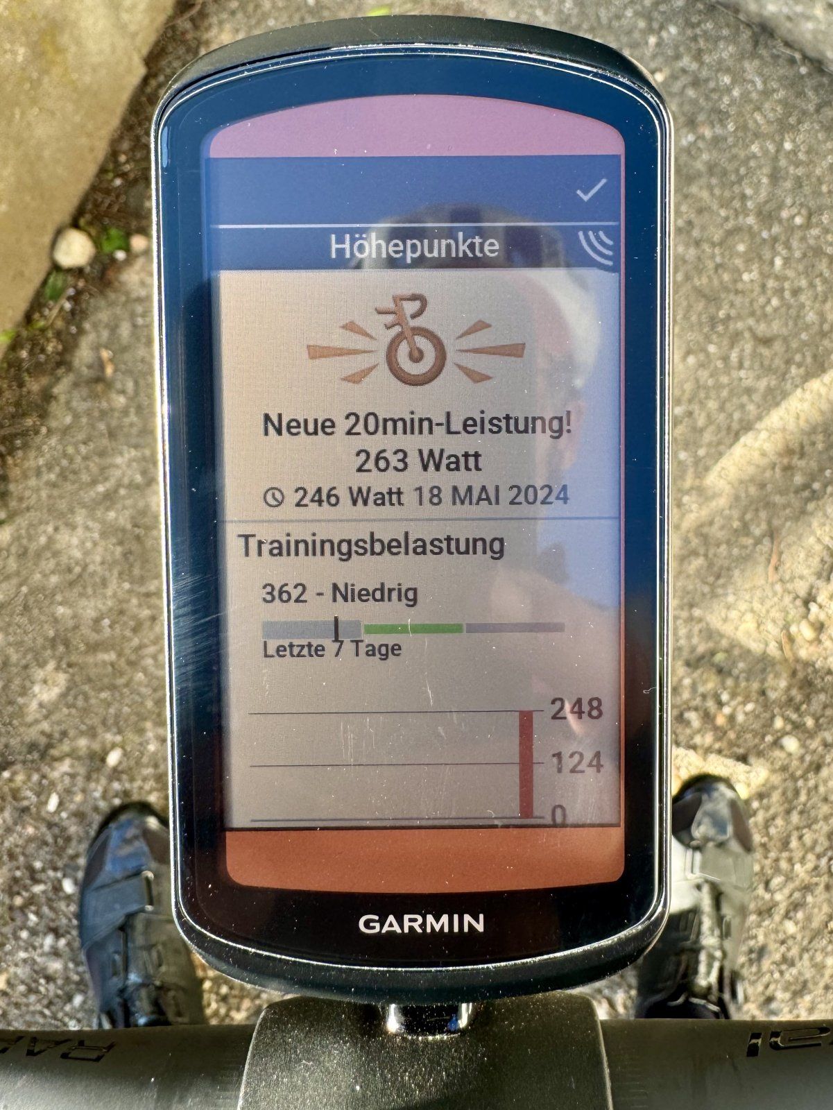

Garmin sagt, Stagnation ist überwunden… 🤓
Ich würde ja eher sagen, dass es an unserem positiven Zuspruch liegt ;)
Ausschließlich daran und der konstruktiven Beratung! 🤓👍🏼
Saubere Sache :daumen: da liegt die FTP ja mittlerweile doch deutlich höher als anfangs befürchtet.
Ja, anscheinend liege ich mit meiner Einschätzung (250-260W) nach dem ersten Test neulich ziemlich richtig. Garmin hat mir keine neue FTP daraus ausgerechnet, vermutlich weil das steile Segment mit gut 16 Minuten zu kurz war. In dem Segment waren es 275 Watt für 16min 18s. Danach hab ich dann etwas rausgenommen, weil es wieder durch eine kurze Senke bergab ging und vorher gab‘s auch keine wirkliche Anlaufstrecke. Will heißen, es gab keine 20 Minuten kontinuierlich. Umso bemerkenswerter, dass es im Schnitt trotzdem noch so viel war.

Garmin hat die FTP doch angepasst und geht jetzt von 249W aus. Muss ich gestern irgendwie übersehen haben.
Entspricht bei 82kg also minimal über 3W/kg
