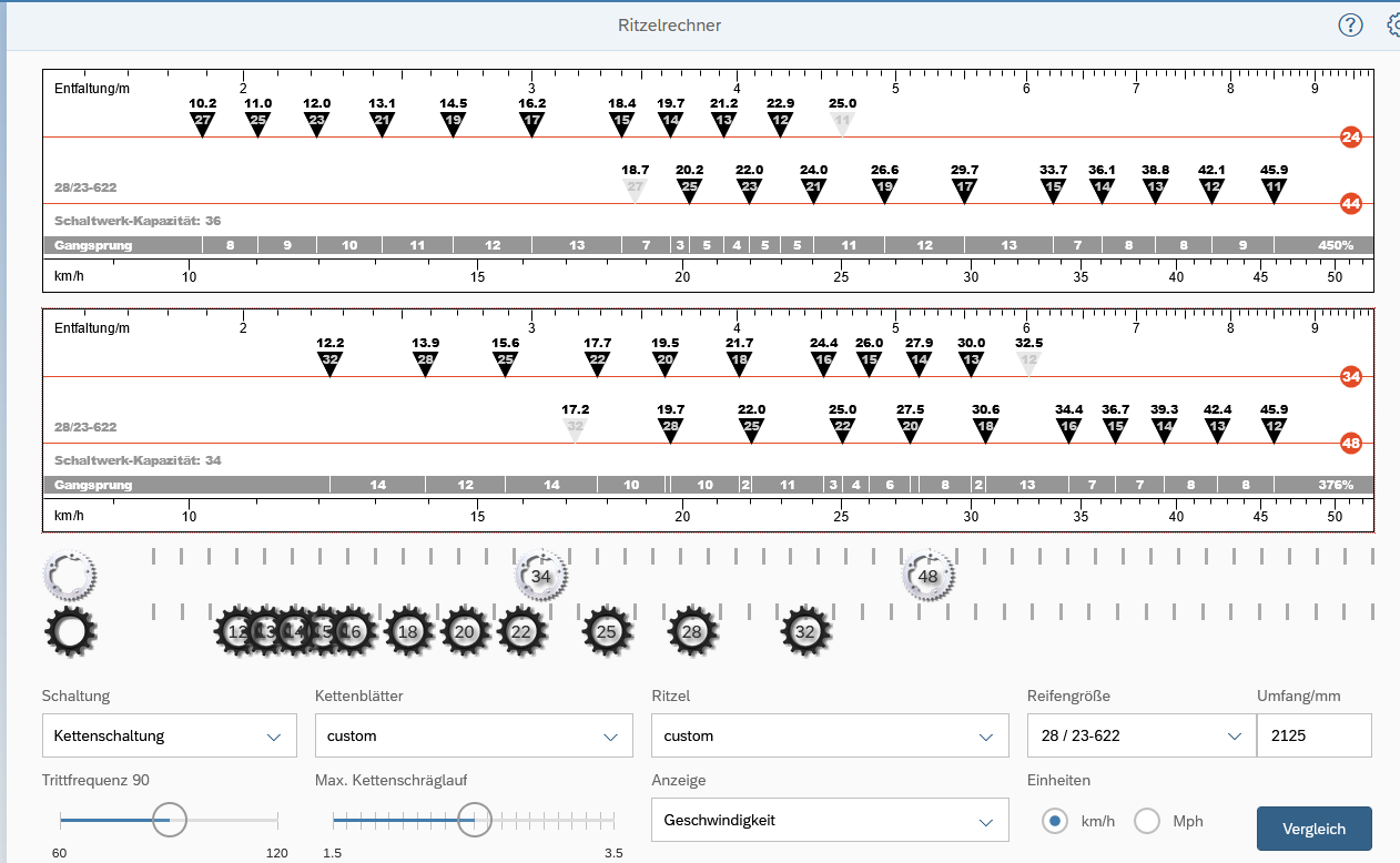

Das wäre in etwa so:
Oben "Einfach plus Granny", was mit heftigem Gegenschalten beinahe aneinander anschließt.
Kleines Blatt für alles bis knappe 20 km/h, großes Blatt für alles über ca. 20 km/h; kann man sicher noch etwas feiner und exakter auf die persönlichen Vorlieben abstimmen.
Damit lohnt sich dann auch der Vorschlag von @Micha 59 , mit einer kürzeren Welle vorwiegend auf das große Blatt abzustimmen und vielleicht zwei oder drei klein-klein-Kombinationen garnicht zu schalten.
Unten Compact mit Überschneidung im Mittelfeld: Zwischen 20 und 30 kommt man auf beiden Blättern zurecht und muss nicht dauernd vorn und hinten schalten. Das kleine Blatt hängt unten ein paar Gänge dran, das große oben, der allerkleinste mit Untersetzung fehlt.
Das sind einfach unterschiedliche Denk- und Fahrweisen.
Das Granny Konzept sagt mir zu!
Was ich dabei Beobachten konnte:
- erfordert eine möglichst große Differenz der beiden Kettenblätter (18-20 Zähne)
  • erfordert eine große Kapazität beim Schaltwerk
  • wenn man hinten relativ relativ kompakt bleiben will (Auswahl Schaltwerke), dann muss man vorne auf 50.4 Wechseln um Richtung 46/26 bzw. 44/24 zu kommen*
*dies wiederum ist eher meiner persönl. Präferenz hin zu einer "langsameren" Abstimmung geschuldet
