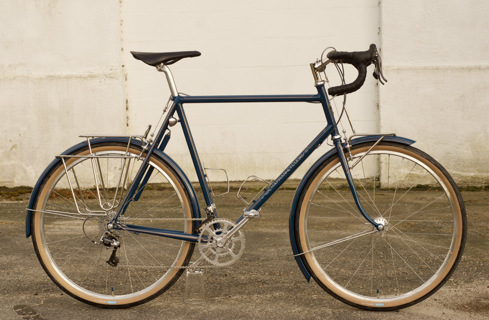

ich hab das bei meinem brevetmeral so realisiert und kann das nur empfehlen:
46/32 auf einer 49d und 13-29 campa 10f. mit den ergos geht der blattwechsel vor allem beim hineinfahren in den berg perfekt, einfach beide daumentasten voll durchdrücken, und man ist im anschlußgang auf dem kleinen blatt. die schaltergonomie sollte man mal ausprobiert haben.
das rad hat 42x 650b und bleche und minimalen q von 133, hab ich ja schon geschrieben.
46/30 geht sicher, dann ist etwas mehr gegenschalten nötig, ggf nimmt man dann eben 44/30.

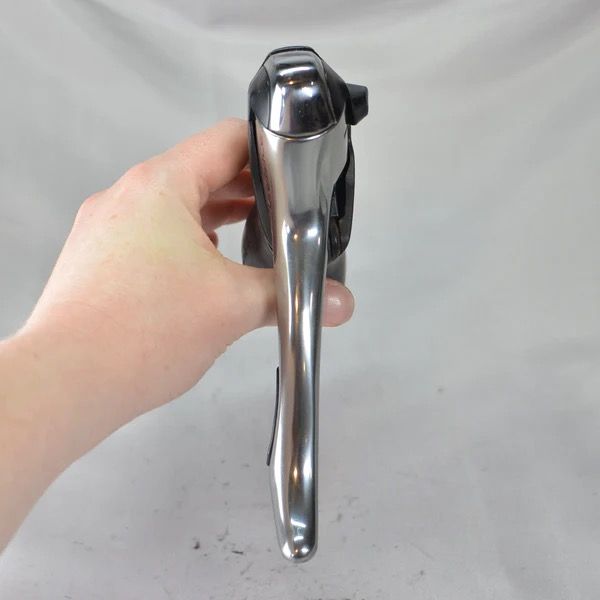

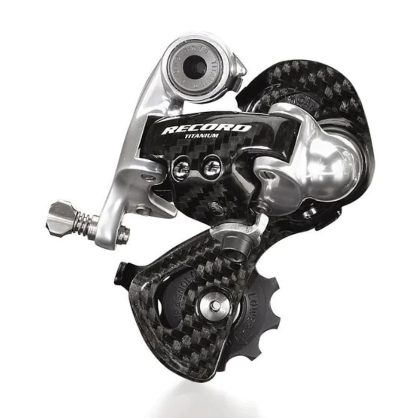

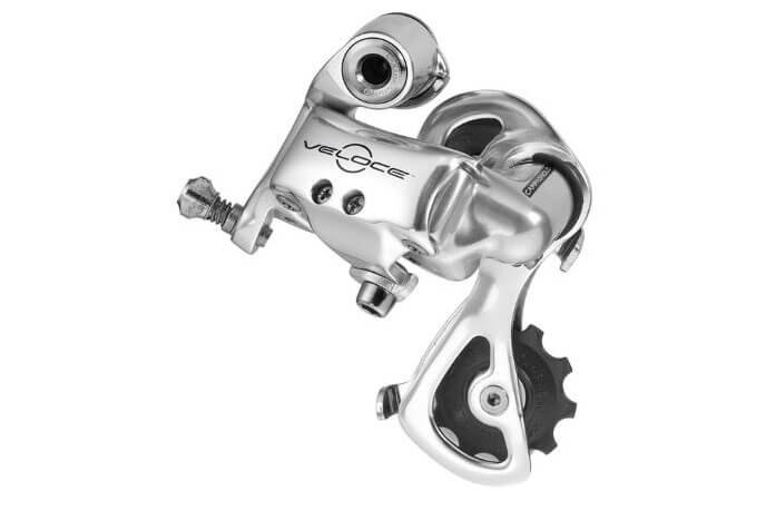

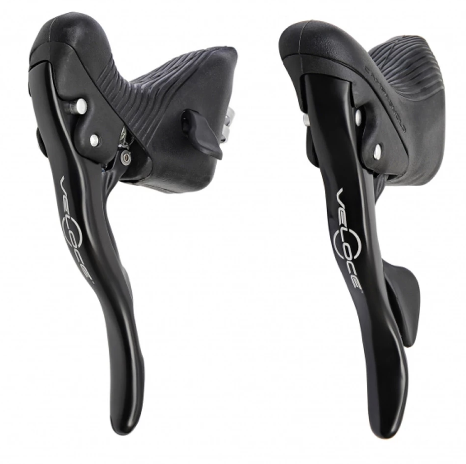

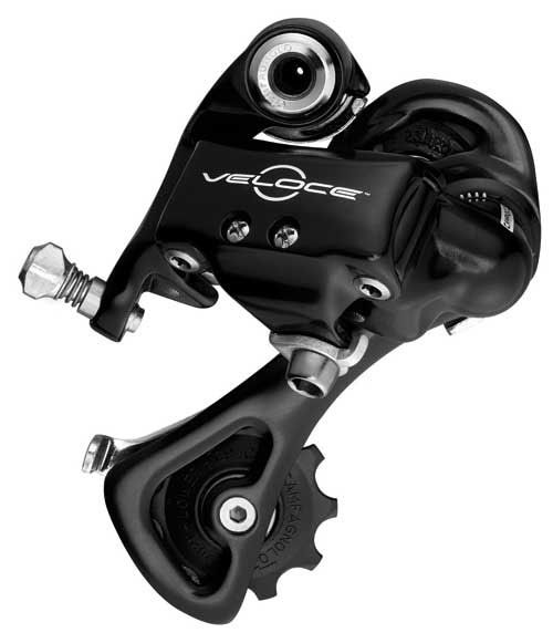

Vielleicht bisschen OT, aber weil ja Rennräder nicht nur der Funktion dienen, sondern im Idealfall auch gefallen sollen, habe ich versucht, noch einmal die mehr oder weniger geläufigen Optionen für 10fach und 11fach zusammenzutragen. In uns allen schlummert doch der Versuch, ein homogenes Ganzes auf die Räder zu stellen. Ich suche momentan nach einer Mischung, die weder zu klassisch, noch zu gegenwärtig (überdesignt) daherkommt. Wahrscheinlich ist die Auflistung mit Fehlern behaftet - hab recht oberflächlich recherchiert...
Campa Veloce, 10fach: Eigentlich recht subtil und unaufgeregter, technischer Look, in beiden Farben schön.

Campa Record, 10fach:

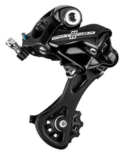

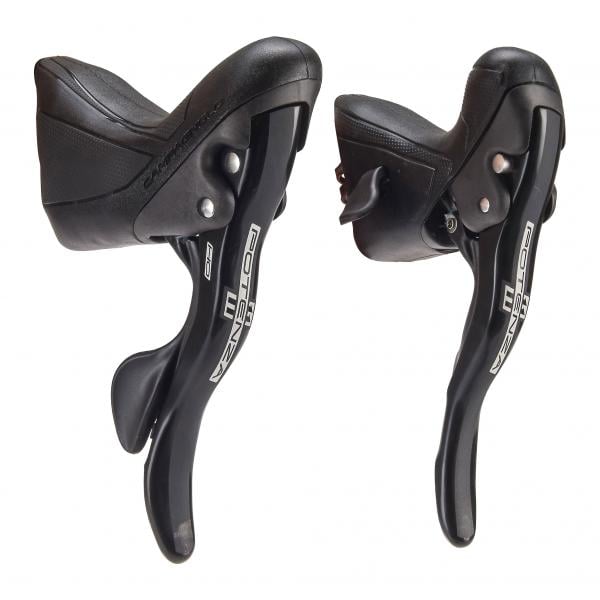

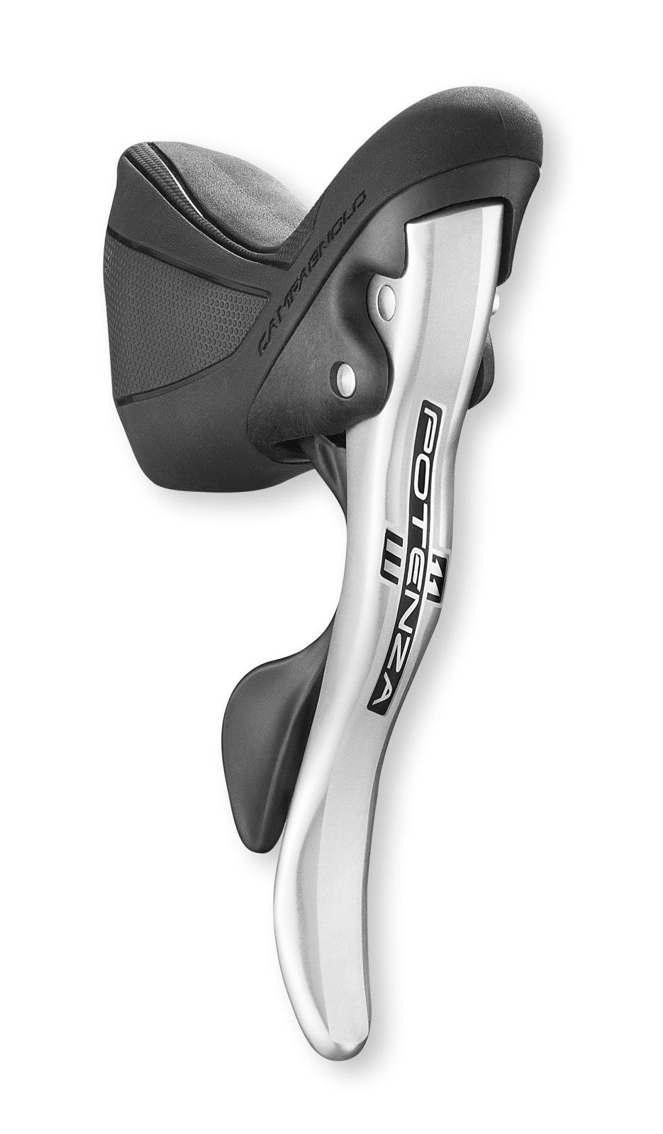

Potenza, 11fach: In schwarz erträglich, in silber weniger

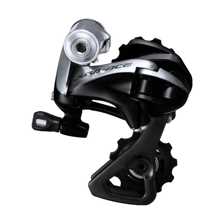

Dura Ace 7800, 10fach: Schöner Umwerfer, eher hässliche STIs?

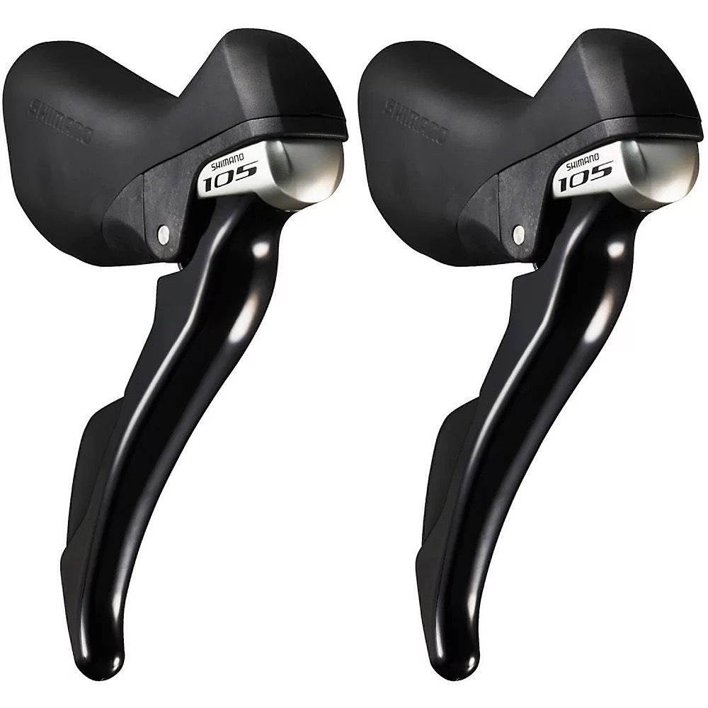

105 5800, 11fach: Eigentlich recht fescher Look!
